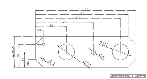

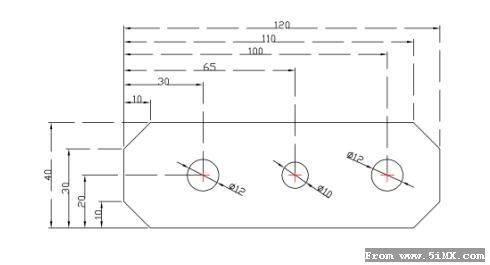

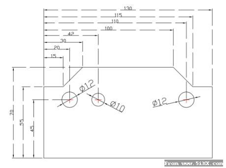

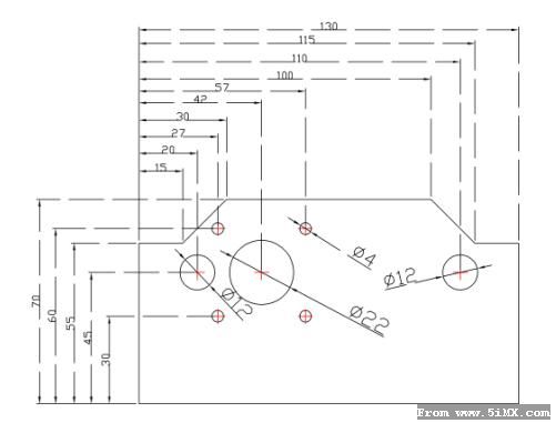

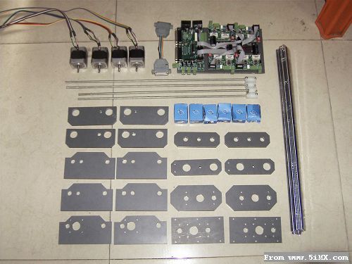

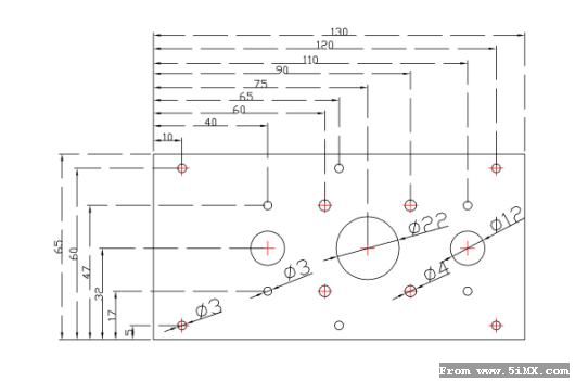

先来张零件图
转【6eyesdog】CNC泡沫切割机 软硬件 详解 电机,图纸,dog lovers,dog eyes,eye dog 作者:狂情怒放 9494
PVC胶板
普通M6螺丝杆
尼龙棒(联轴器)
12MM直线轴承    12只
打印机插头次,座(引脚转接线,可选)
12MM光轴    (X轴:60CM*4    Y轴:40CM*4)
大海TA8435 分立驱动板 +6轴接口板(或3轴接口板,这个更加划算)
42步进电机(1.5A,其实1A就够了,电流大了长时间工作发热厉害)
图纸

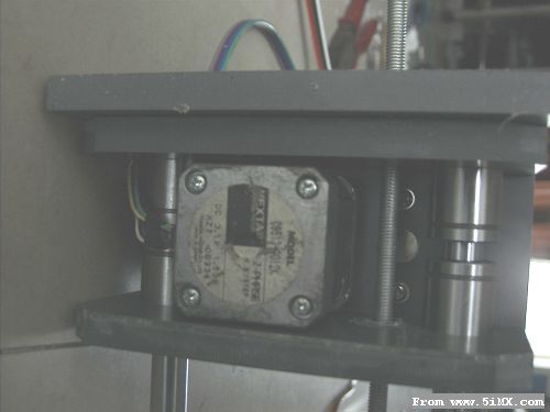

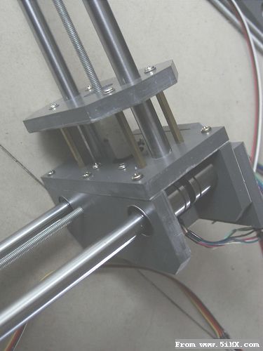

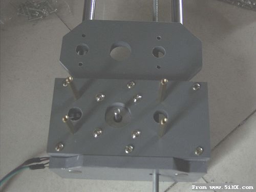

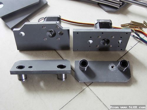

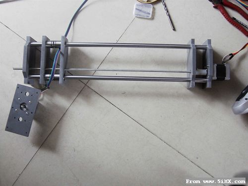

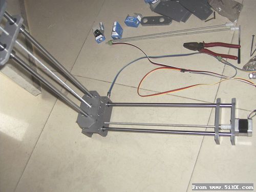

机身的组装就不用说了,相信模友都会
但是唯一要注意的地方就是几根铜螺柱的安装
螺母用AB胶固定(一定要组装好了才上胶,不然偏差很大,螺杆转动会很紧,这是后来拆了照的)
转【6eyesdog】CNC泡沫切割机 软硬件 详解 电机,图纸,dog lovers,dog eyes,eye dog 作者:狂情怒放 8710
先上螺丝固定电机
转【6eyesdog】CNC泡沫切割机 软硬件 详解 电机,图纸,dog lovers,dog eyes,eye dog 作者:狂情怒放 1416

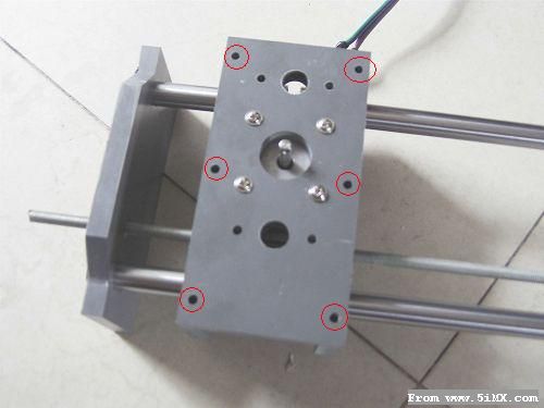

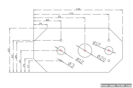

如图所示将平台放到滑块上面,沿着红圈钻φ3孔
转【6eyesdog】CNC泡沫切割机 软硬件 详解 电机,图纸,dog lovers,dog eyes,eye dog 作者:狂情怒放 2332
攻M4螺纹,再将平台上的孔扩大到φ4孔,这里就是要注意的地方:固定前一定要先上4颗铜螺柱(铜螺柱两头都是内螺纹,另外一面上M3螺丝)
转【6eyesdog】CNC泡沫切割机 软硬件 详解 电机,图纸,dog lovers,dog eyes,eye dog 作者:狂情怒放 664
转【6eyesdog】CNC泡沫切割机 软硬件 详解 电机,图纸,dog lovers,dog eyes,eye dog 作者:狂情怒放 5120
转【6eyesdog】CNC泡沫切割机 软硬件 详解 电机,图纸,dog lovers,dog eyes,eye dog 作者:狂情怒放 9224
转【6eyesdog】CNC泡沫切割机 软硬件 详解 电机,图纸,dog lovers,dog eyes,eye dog 作者:狂情怒放 1800
直线轴承和螺杆会把M3螺丝挡住,所以要先安装铜螺柱
转【6eyesdog】CNC泡沫切割机 软硬件 详解 电机,图纸,dog lovers,dog eyes,eye dog 作者:狂情怒放 41

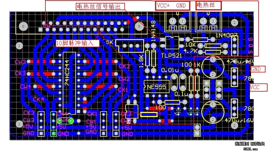

电机驱动部分
转【6eyesdog】CNC泡沫切割机 软硬件 详解 电机,图纸,dog lovers,dog eyes,eye dog 作者:狂情怒放 1962

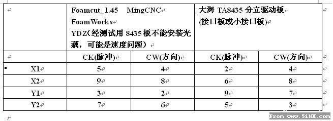

输出信号引脚(以Foamcut_1.45为基准,因为它的输出引脚固定,其它两个都可以自由设置)
对应大海8435接口板(只要CK/CW对应就可以,不一定按照这个来排列)上面的转接线就是这个用的了
Foamcut和YDZ只是用到8根信号输出和地,所以只焊了9根电线,如果用FoamWorks的话最好将其它线也连上(电热丝控制)
转【6eyesdog】CNC泡沫切割机 软硬件 详解 电机,图纸,dog lovers,dog eyes,eye dog 作者:狂情怒放 8621

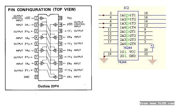

个人认为用小接口板比较划算,只是要自己将5  3 引脚连接出来,其实想偷懒不用接口板也行,直接去买块74HC244(74LS244)芯片就是了:em15: 刚好8组输入/输出,如下图
转【6eyesdog】CNC泡沫切割机 软硬件 详解 电机,图纸,dog lovers,dog eyes,eye dog 作者:狂情怒放 6408
注意:

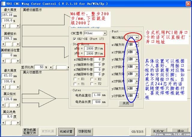

        1.  一般买到的步进电机是1.5A左右,线圈串联接法,实际驱动电流1.5*0.7=1.05A就够了,所以驱动板上的限流电阻最好取0.8欧~1欧左右,限制电流0.8A~1A,电流设置太大也不好,因为没有用到驱动板的细分功能(YDZ  FoamWorks 可以设置脉冲数,但是设置后速度会比蜗牛还慢.......),都是运行在整步的状态,即使有自动半流电路,实际12V电源长时间工作的话电机温度还是有点高
        2.  如果你想用YDZ软件来控制的话,就不能安装光藕了(有可能是买的光藕速度问题,经实际比较结果是这样,上面的这块板在YDZ下没有反应,而同学飞行狂人的驱动板没有安装光藕就可以用),要将两端的信号引脚直接连接,如下图:
转【6eyesdog】CNC泡沫切割机 软硬件 详解 电机,图纸,dog lovers,dog eyes,eye dog 作者:狂情怒放 552

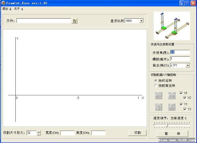

Foamcut_1.45
这个软件比较简单,基本的设置都在那里了,有的朋友用过会觉得速度很慢,其实除了通过下面的速度调节外还可以通过更改步进角(例如改成3)来增大速度,实际切出来的大小一样大

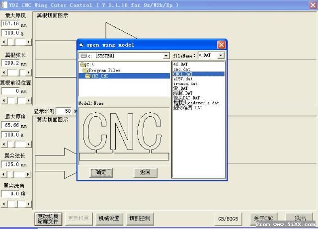

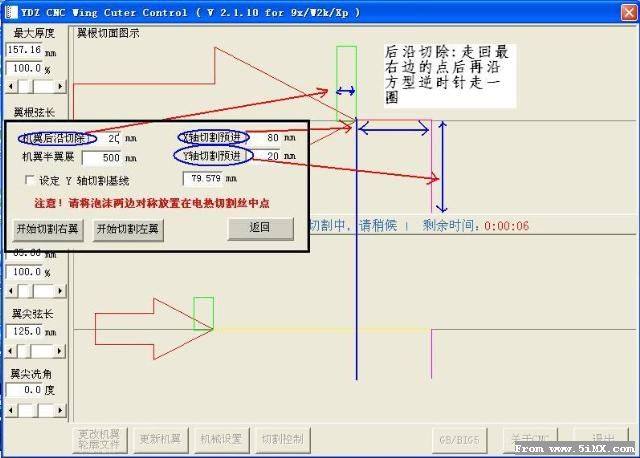

YDZ  CNC
转【6eyesdog】CNC泡沫切割机 软硬件 详解 电机,图纸,dog lovers,dog eyes,eye dog 作者:狂情怒放 198
转【6eyesdog】CNC泡沫切割机 软硬件 详解 电机,图纸,dog lovers,dog eyes,eye dog 作者:狂情怒放 2479

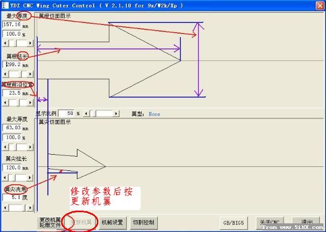

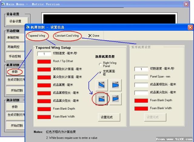

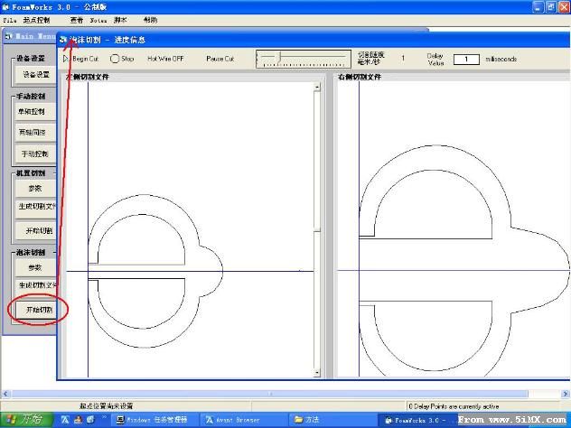

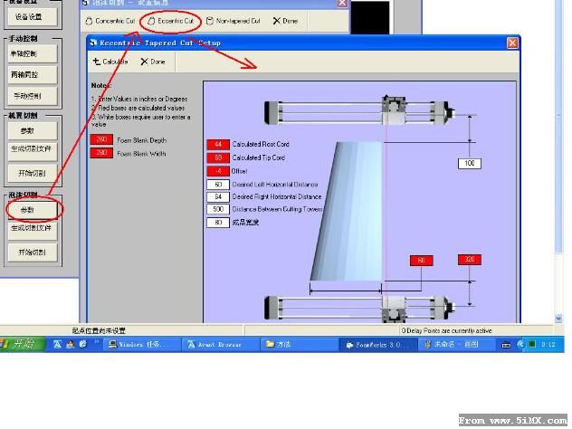

FoamWorks
功能最为强大,对称/不对称形状都可以切,就是切割文件麻烦点(描点,后面会写到),不过做熟了还是蛮快的
转【6eyesdog】CNC泡沫切割机 软硬件 详解 电机,图纸,dog lovers,dog eyes,eye dog 作者:狂情怒放 8144
白色选项按照实际来设置,然后按左上角的计算按钮
转【6eyesdog】CNC泡沫切割机 软硬件 详解 电机,图纸,dog lovers,dog eyes,eye dog 作者:狂情怒放 3874

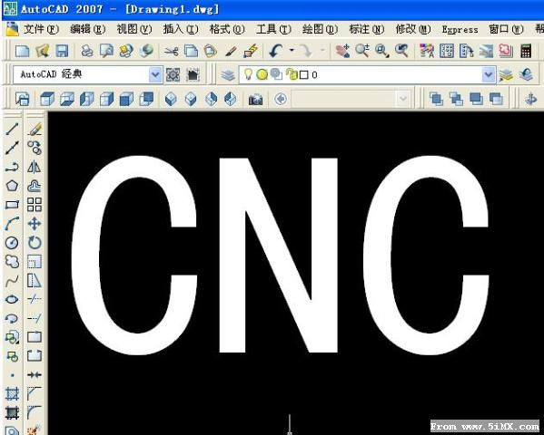

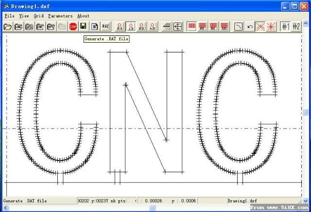

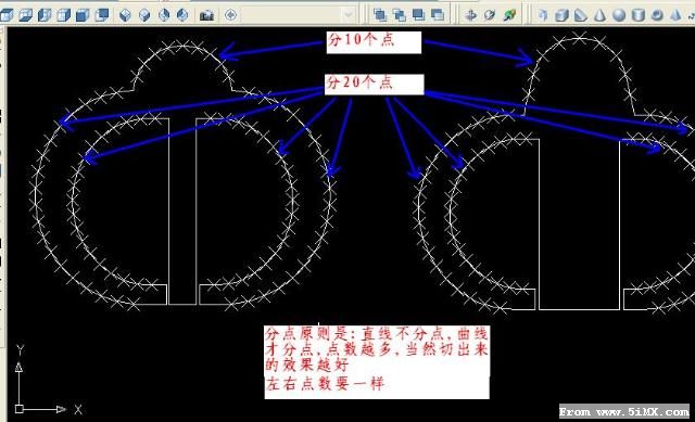

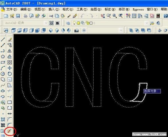

“文字/图形”切割文件制作(Foamcut  YDZ 用)
转【6eyesdog】CNC泡沫切割机 软硬件 详解 电机,图纸,dog lovers,dog eyes,eye dog 作者:狂情怒放 3919

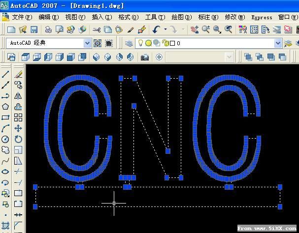

输入文字分解命令:txtexp      将文字分解成多块
转【6eyesdog】CNC泡沫切割机 软硬件 详解 电机,图纸,dog lovers,dog eyes,eye dog 作者:狂情怒放 9449

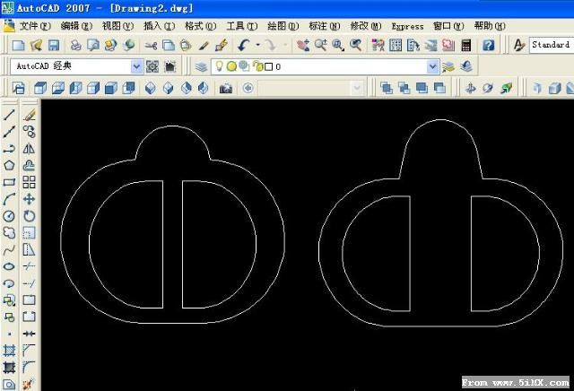

再用左下角的分解命令进一步将块分解
转【6eyesdog】CNC泡沫切割机 软硬件 详解 电机,图纸,dog lovers,dog eyes,eye dog 作者:狂情怒放 549

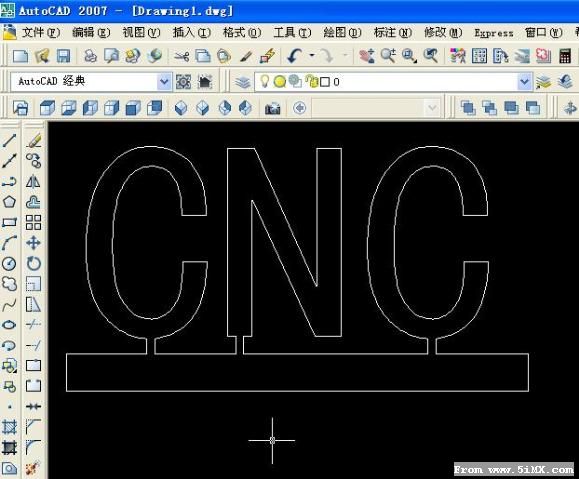

加个底座,开连通口,编辑成一个闭合的图形
转【6eyesdog】CNC泡沫切割机 软硬件 详解 电机,图纸,dog lovers,dog eyes,eye dog 作者:狂情怒放 9829

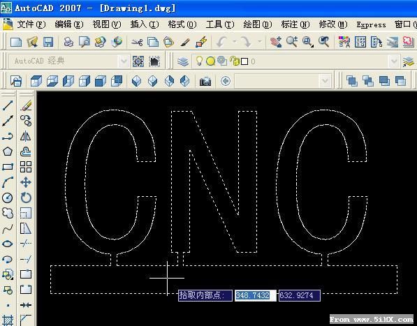

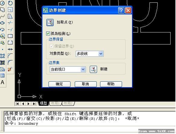

输创建边界命令:boundary
转【6eyesdog】CNC泡沫切割机 软硬件 详解 电机,图纸,dog lovers,dog eyes,eye dog 作者:狂情怒放 4963
转【6eyesdog】CNC泡沫切割机 软硬件 详解 电机,图纸,dog lovers,dog eyes,eye dog 作者:狂情怒放 5813
选中对象,剪切,将剩下原来的图形删除,再粘帖

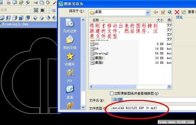

转【6eyesdog】CNC泡沫切割机 软硬件 详解 电机,图纸,dog lovers,dog eyes,eye dog 作者:狂情怒放 9313

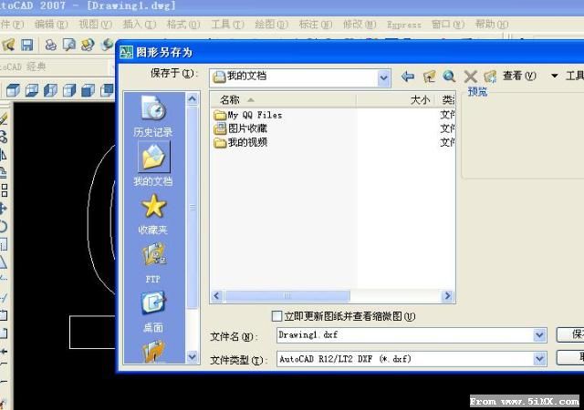

文件保存DXF  (R12/LT2)
转【6eyesdog】CNC泡沫切割机 软硬件 详解 电机,图纸,dog lovers,dog eyes,eye dog 作者:狂情怒放 3368
PROSCAN 打开DXF文件,直接生成DAT文件
转【6eyesdog】CNC泡沫切割机 软硬件 详解 电机,图纸,dog lovers,dog eyes,eye dog 作者:狂情怒放 212
用Foamcut 打开看看
转【6eyesdog】CNC泡沫切割机 软硬件 详解 电机,图纸,dog lovers,dog eyes,eye dog 作者:狂情怒放 8988
将DAT文件复制到YDZ安装目录,才能打开
转【6eyesdog】CNC泡沫切割机 软硬件 详解 电机,图纸,dog lovers,dog eyes,eye dog 作者:狂情怒放 3171
转【6eyesdog】CNC泡沫切割机 软硬件 详解 电机,图纸,dog lovers,dog eyes,eye dog 作者:狂情怒放 5777

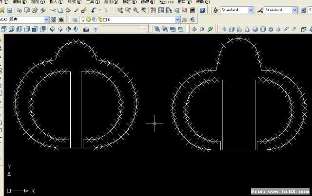

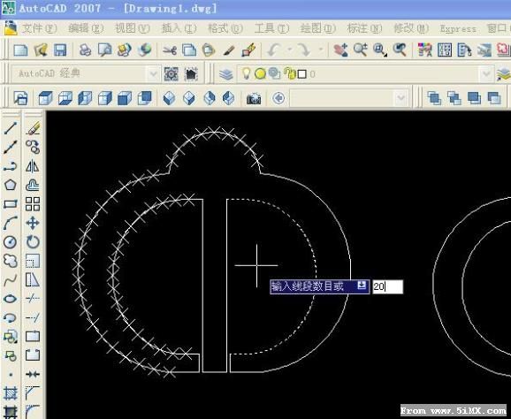

飞机截面切割文件制作(FoamWorks 用)........................
飞机截面的制作我就不大懂了,好像比较高深,具体可以搜索论坛aeon的贴,有详细介绍如何用3D软件制作截面,这里只是示范如何将截面文件转为切割文件

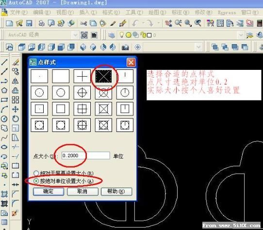

1.更改点样式
转【6eyesdog】CNC泡沫切割机 软硬件 详解 电机,图纸,dog lovers,dog eyes,eye dog 作者:狂情怒放 2559
转【6eyesdog】CNC泡沫切割机 软硬件 详解 电机,图纸,dog lovers,dog eyes,eye dog 作者:狂情怒放 5713

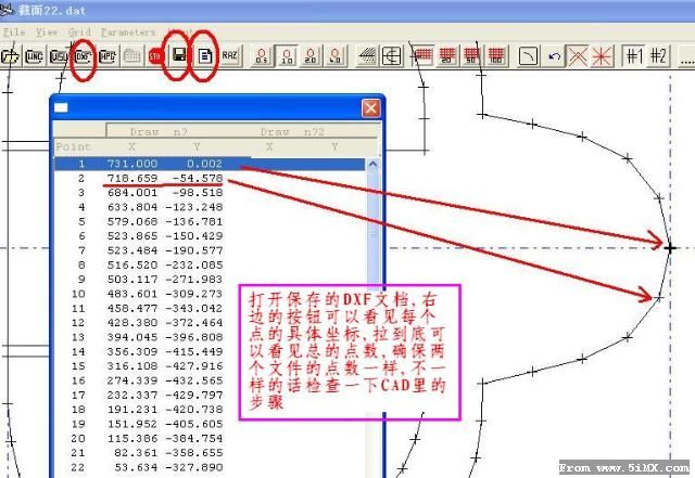

2.打开截面文件
转【6eyesdog】CNC泡沫切割机 软硬件 详解 电机,图纸,dog lovers,dog eyes,eye dog 作者:狂情怒放 4142
转【6eyesdog】CNC泡沫切割机 软硬件 详解 电机,图纸,dog lovers,dog eyes,eye dog 作者:狂情怒放 9638
转【6eyesdog】CNC泡沫切割机 软硬件 详解 电机,图纸,dog lovers,dog eyes,eye dog 作者:狂情怒放 1924
转【6eyesdog】CNC泡沫切割机 软硬件 详解 电机,图纸,dog lovers,dog eyes,eye dog 作者:狂情怒放 1210
转【6eyesdog】CNC泡沫切割机 软硬件 详解 电机,图纸,dog lovers,dog eyes,eye dog 作者:狂情怒放 6031
转【6eyesdog】CNC泡沫切割机 软硬件 详解 电机,图纸,dog lovers,dog eyes,eye dog 作者:狂情怒放 1340
转【6eyesdog】CNC泡沫切割机 软硬件 详解 电机,图纸,dog lovers,dog eyes,eye dog 作者:狂情怒放 4235
转【6eyesdog】CNC泡沫切割机 软硬件 详解 电机,图纸,dog lovers,dog eyes,eye dog 作者:狂情怒放 3690
转【6eyesdog】CNC泡沫切割机 软硬件 详解 电机,图纸,dog lovers,dog eyes,eye dog 作者:狂情怒放 5139
转【6eyesdog】CNC泡沫切割机 软硬件 详解 电机,图纸,dog lovers,dog eyes,eye dog 作者:狂情怒放 9503
转【6eyesdog】CNC泡沫切割机 软硬件 详解 电机,图纸,dog lovers,dog eyes,eye dog 作者:狂情怒放 4358
具体选择第一个还是第二个要看实际,你将图形转90度,就不一样了
转【6eyesdog】CNC泡沫切割机 软硬件 详解 电机,图纸,dog lovers,dog eyes,eye dog 作者:狂情怒放 3053

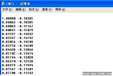

转DAT文件后要直接双击打开,然后将第一行空行删除,不然下面生成切割文件就会提示出错
