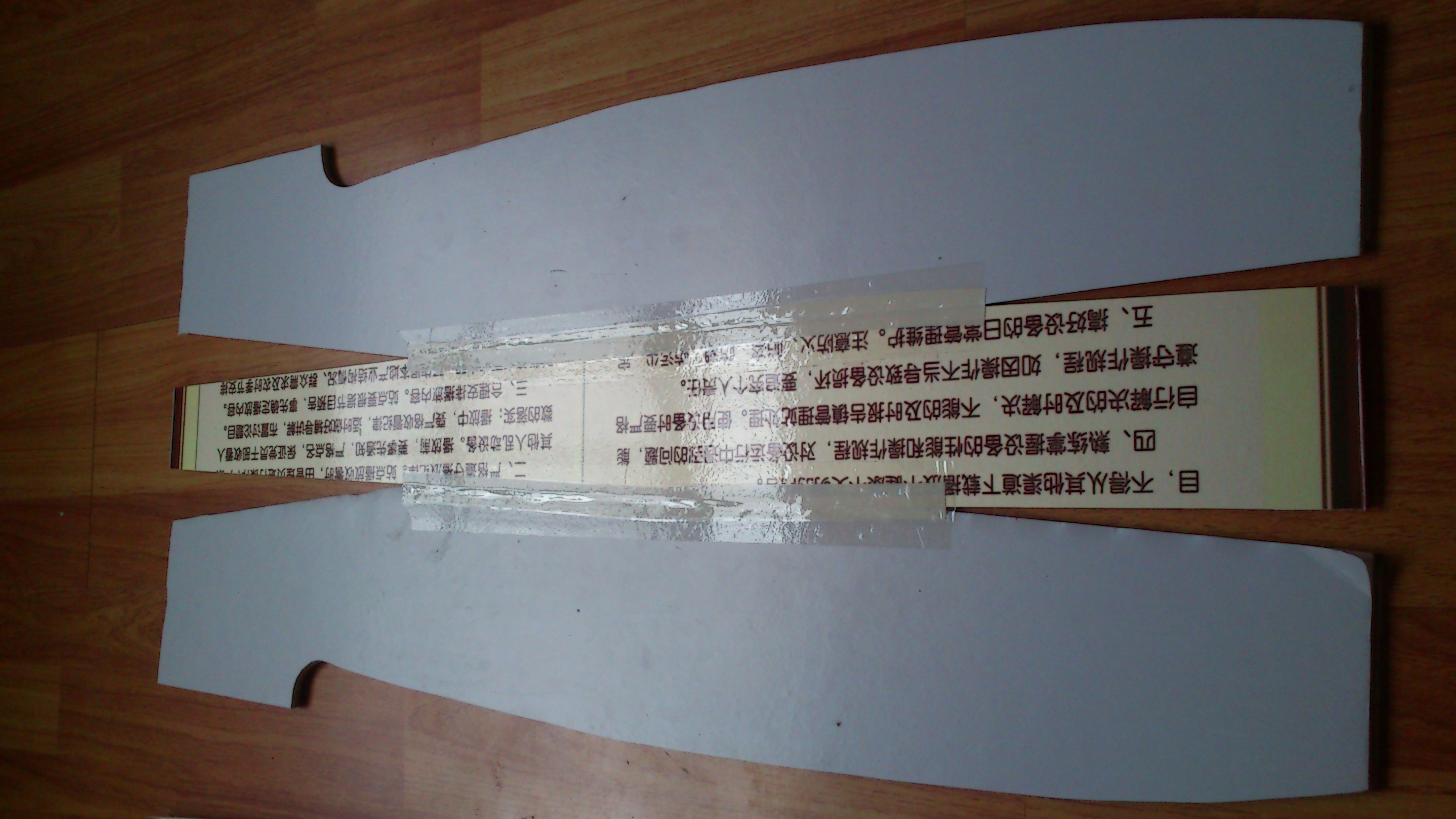

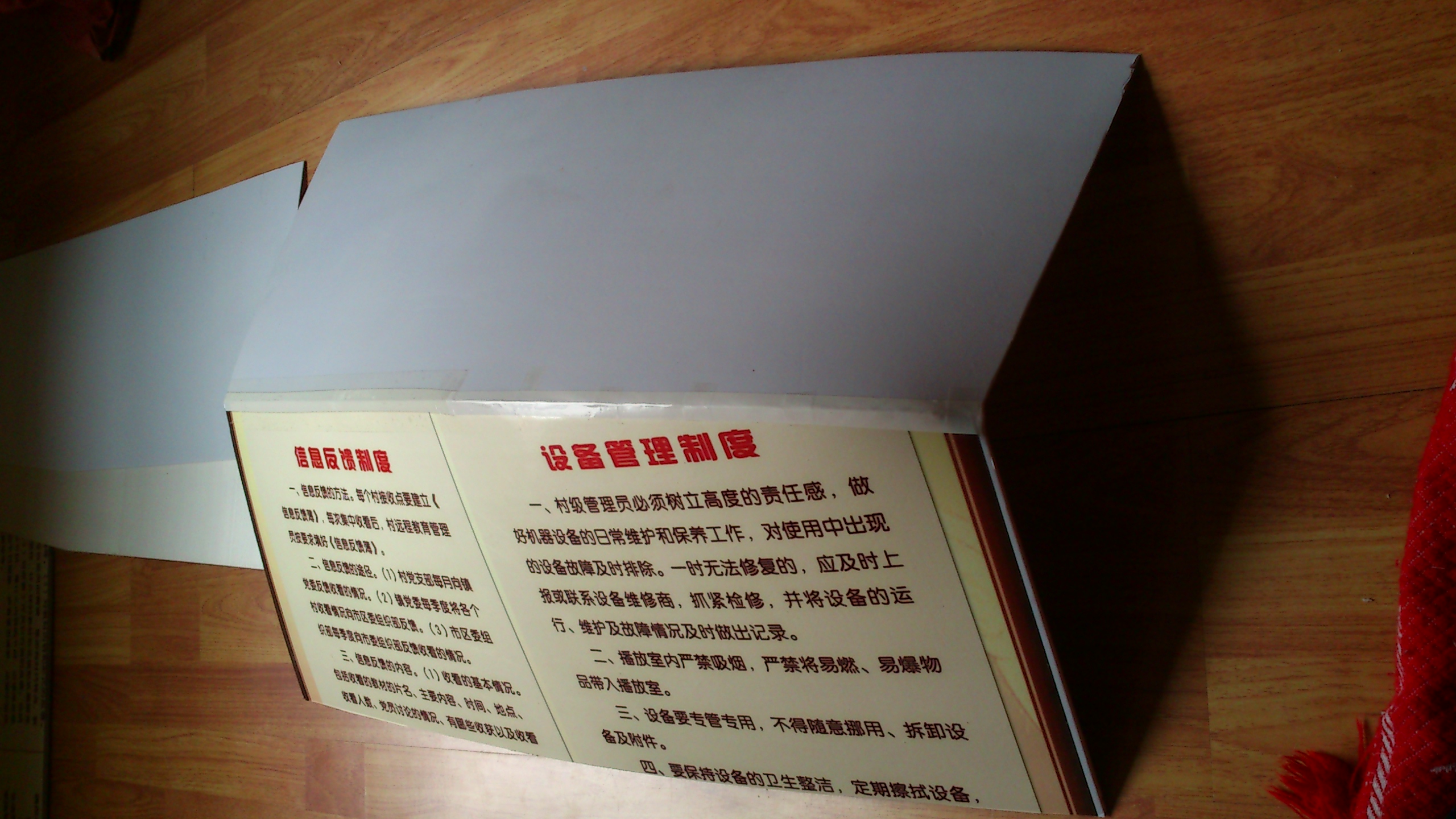

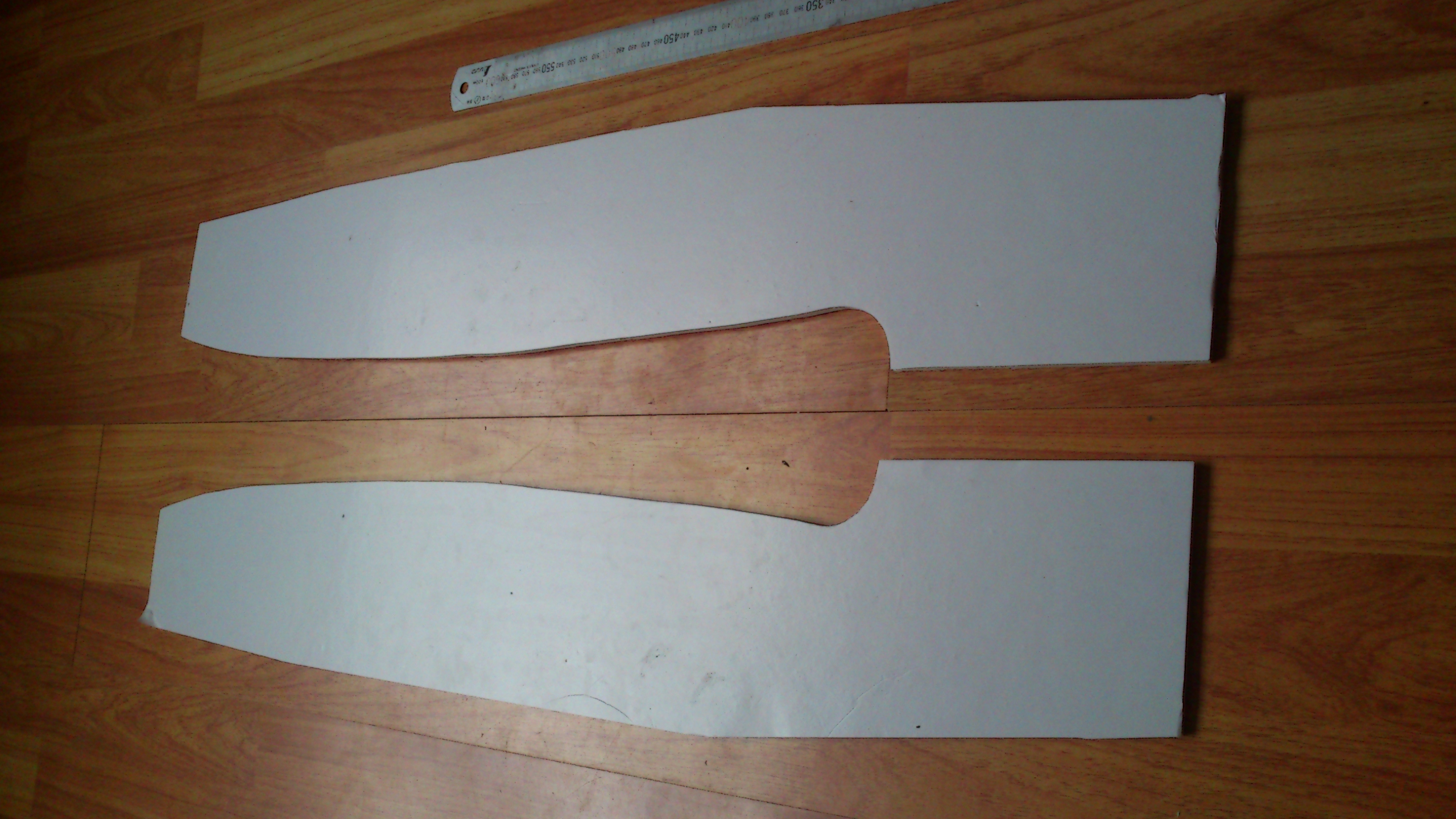

幽默过后 机身侧板和底板
DIY    KT 版本 胖子载机(不断更新) DIY 作者:无机翼飞机8老婆 4257
底板
DIY    KT 版本 胖子载机(不断更新) DIY 作者:无机翼飞机8老婆 5290

侧板切斜边 好于底板 结合  有一定弧度 好看点
DIY    KT 版本 胖子载机(不断更新) DIY 作者:无机翼飞机8老婆 3634

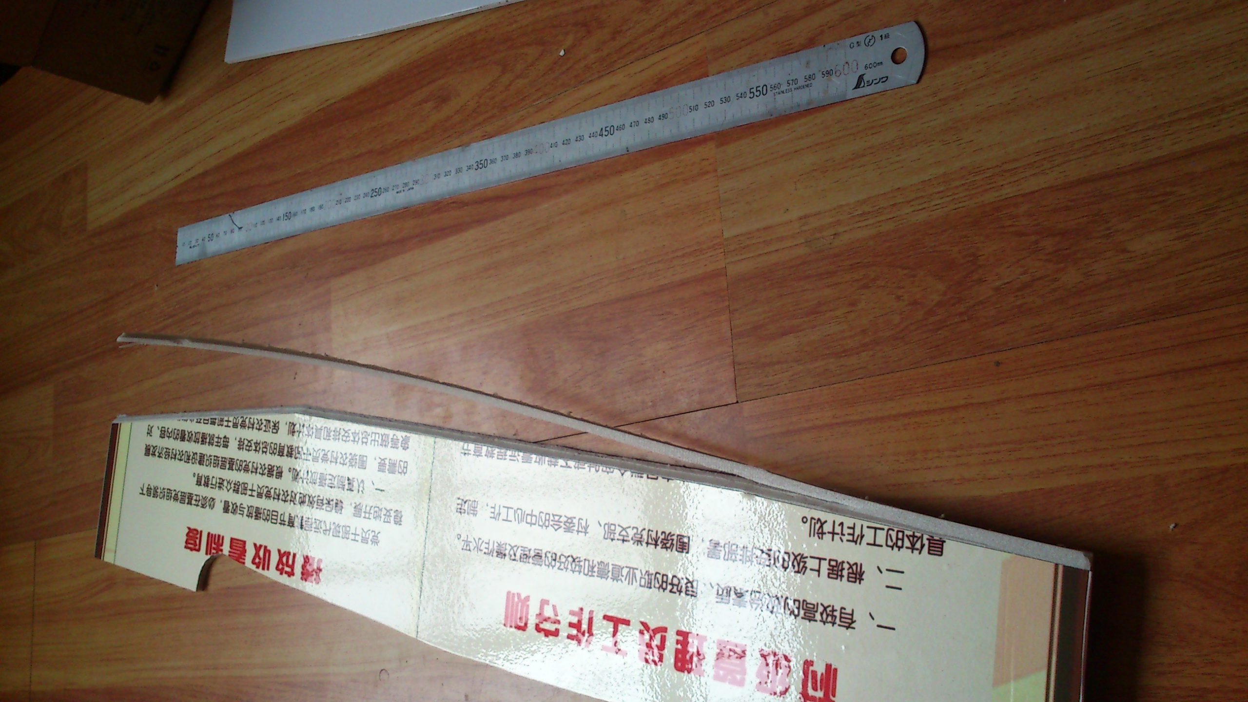

锋钢锯条磨得小刀还挺锋利
DIY    KT 版本 胖子载机(不断更新) DIY 作者:无机翼飞机8老婆 3494
DIY    KT 版本 胖子载机(不断更新) DIY 作者:无机翼飞机8老婆 3979
底板也切
DIY    KT 版本 胖子载机(不断更新) DIY 作者:无机翼飞机8老婆 8356
摆摆看像个什 机身侧板 与底板透明胶带粘合
DIY    KT 版本 胖子载机(不断更新) DIY 作者:无机翼飞机8老婆 5636
DIY    KT 版本 胖子载机(不断更新) DIY 作者:无机翼飞机8老婆 579

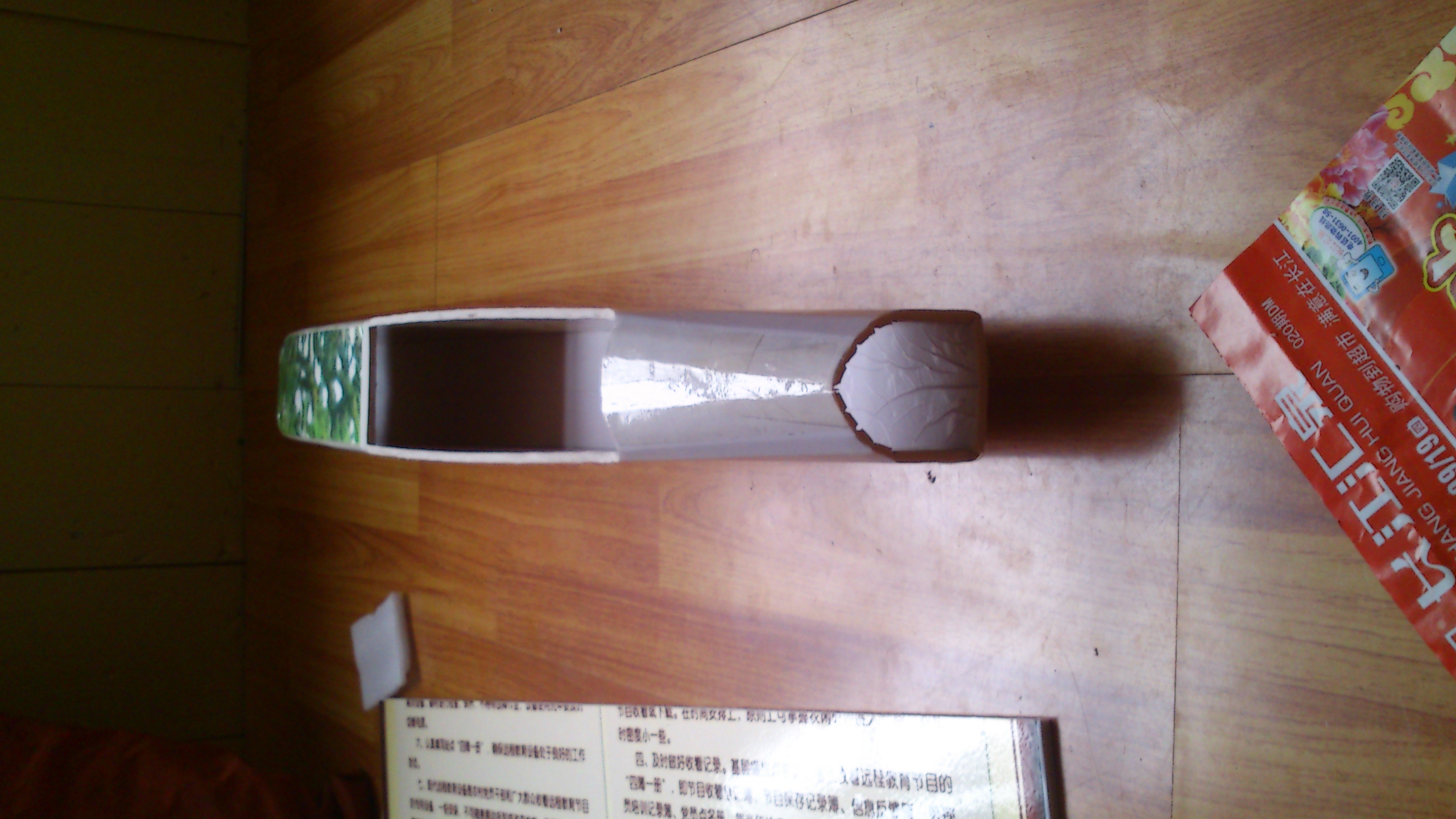

机身侧板用胶带粘起来像个船体
DIY    KT 版本 胖子载机(不断更新) DIY 作者:无机翼飞机8老婆 2328

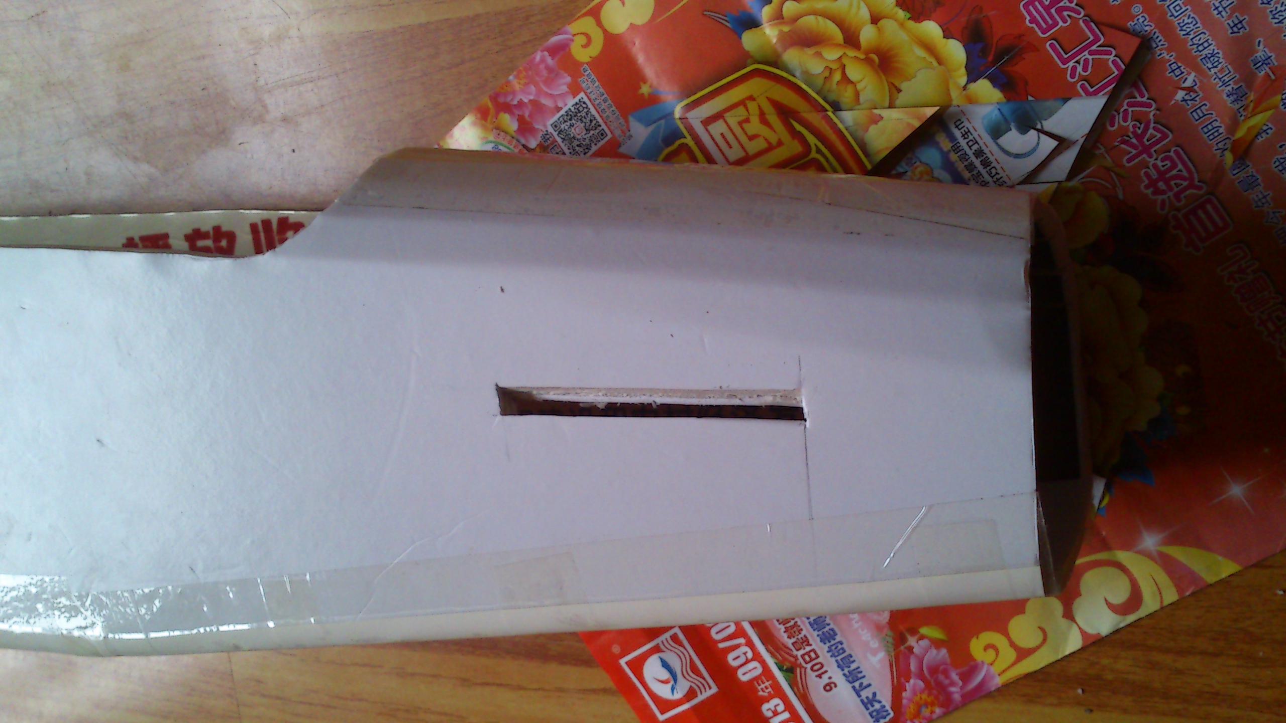

做出来 效果不理想
DIY    KT 版本 胖子载机(不断更新) DIY 作者:无机翼飞机8老婆 2733
将就吧
DIY    KT 版本 胖子载机(不断更新) DIY 作者:无机翼飞机8老婆 7188

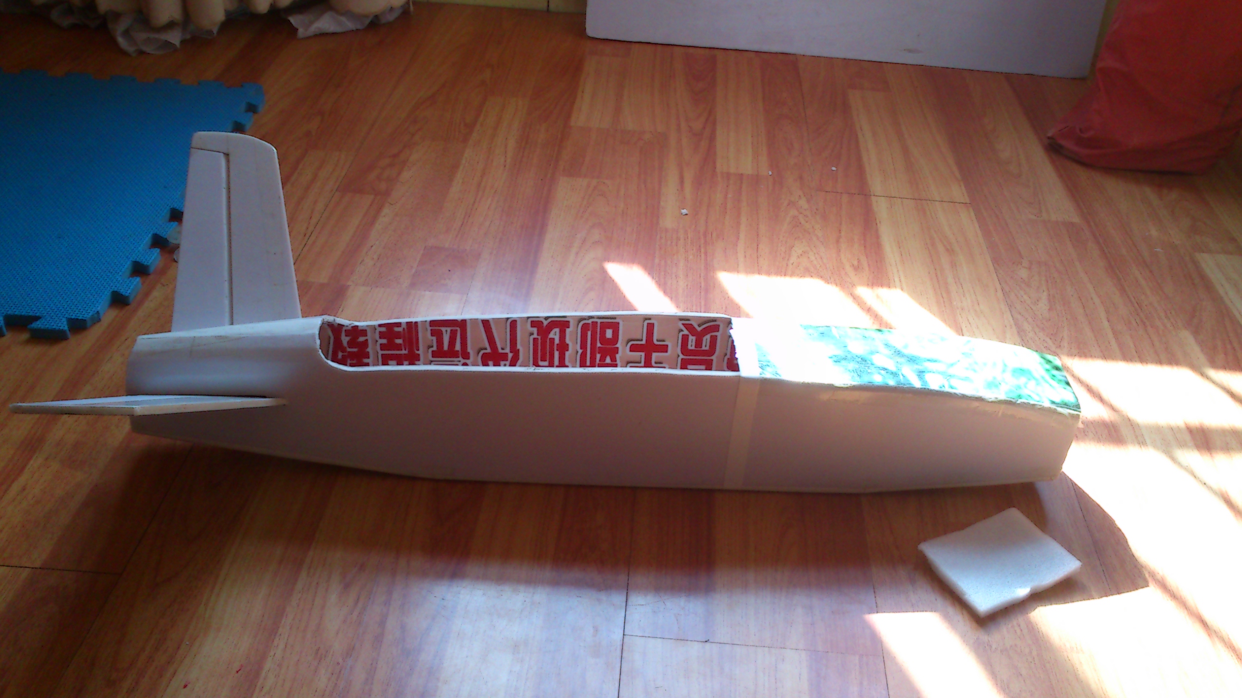

这里制作失误先切尾翼座空就好了
DIY    KT 版本 胖子载机(不断更新) DIY 作者:无机翼飞机8老婆 6627
刀斜着切V字尾插上才好处理
DIY    KT 版本 胖子载机(不断更新) DIY 作者:无机翼飞机8老婆 8402

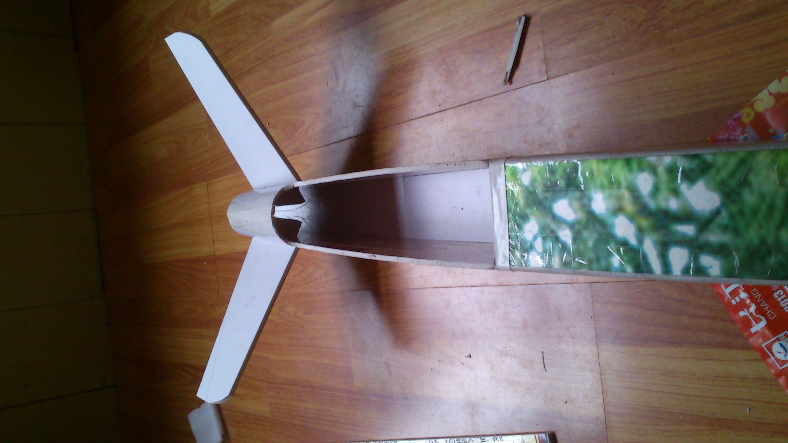

插上 还没固定 等调整好角度热熔胶粘死
DIY    KT 版本 胖子载机(不断更新) DIY 作者:无机翼飞机8老婆 2823
从屁股后面瞧瞧胖妞
DIY    KT 版本 胖子载机(不断更新) DIY 作者:无机翼飞机8老婆 3621
DIY    KT 版本 胖子载机(不断更新) DIY 作者:无机翼飞机8老婆 5737
看看胖妞 身条
DIY    KT 版本 胖子载机(不断更新) DIY 作者:无机翼飞机8老婆 5666

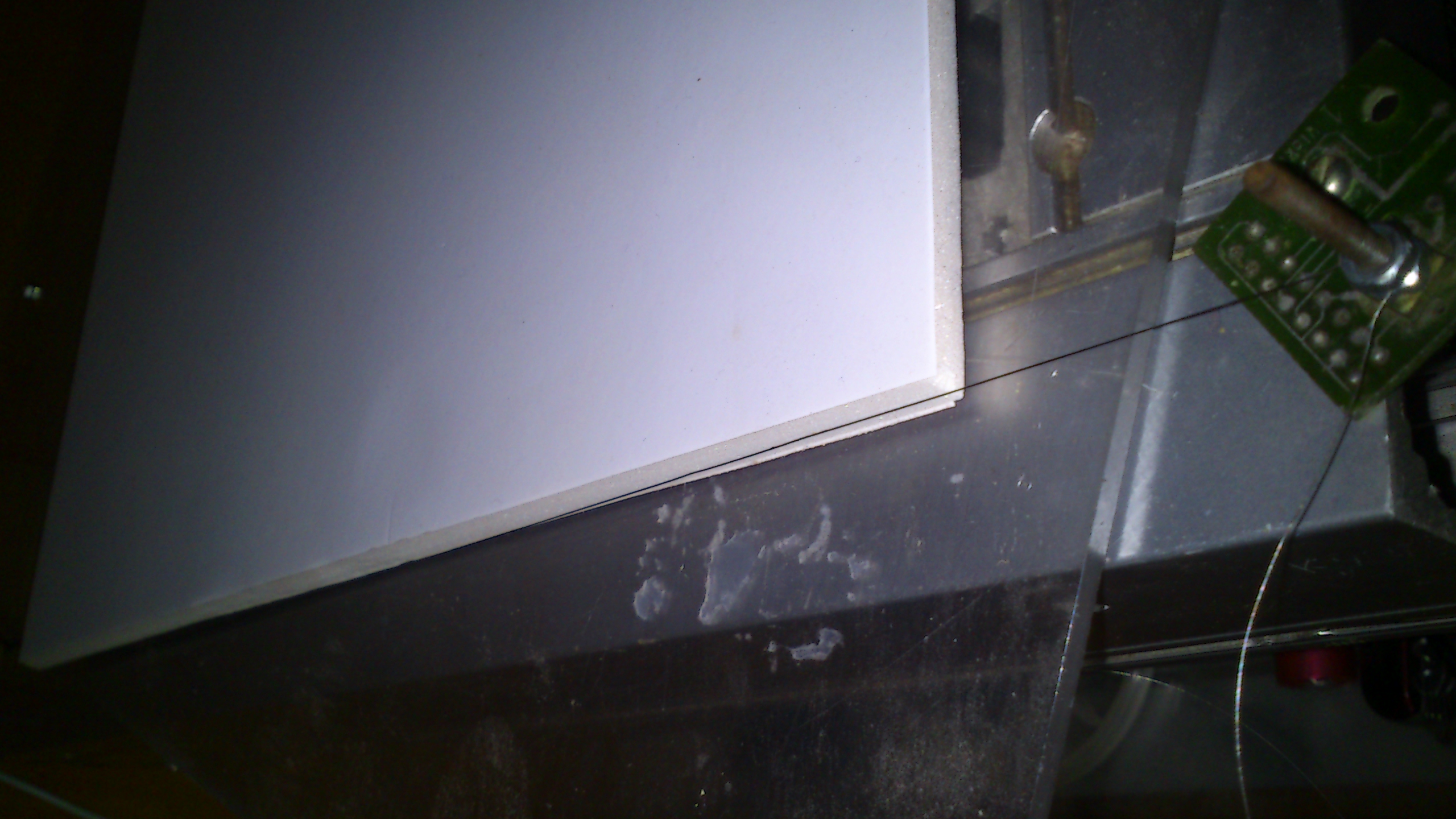

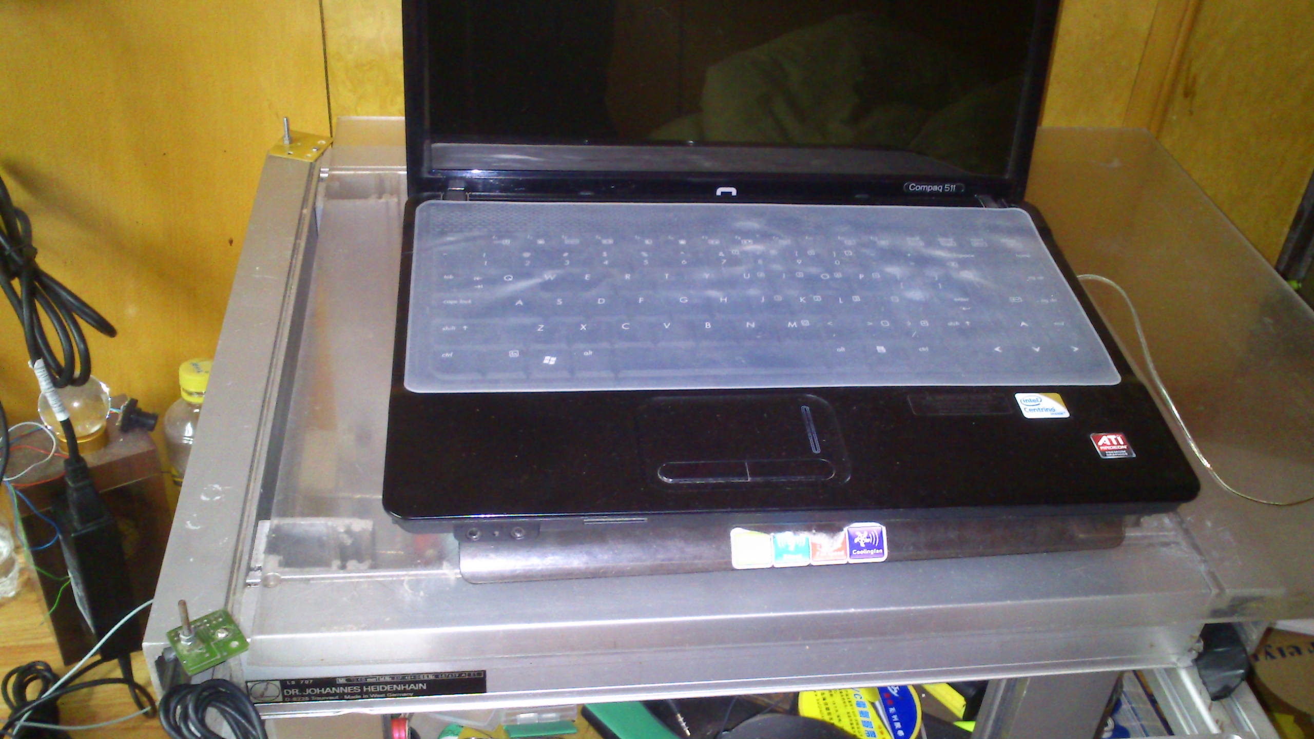

还是用KT板5mm热切割 开2mm 3mm 当然切后缩水鱼竿加强还没想好用什么置骨(翼肋)KT版还是泡沫板切机翼用KT板做蒙皮。
单位收拾的废弃线切割用的钼丝
DIY    KT 版本 胖子载机(不断更新) DIY 作者:无机翼飞机8老婆 1514
取下一小段
DIY    KT 版本 胖子载机(不断更新) DIY 作者:无机翼飞机8老婆 3717

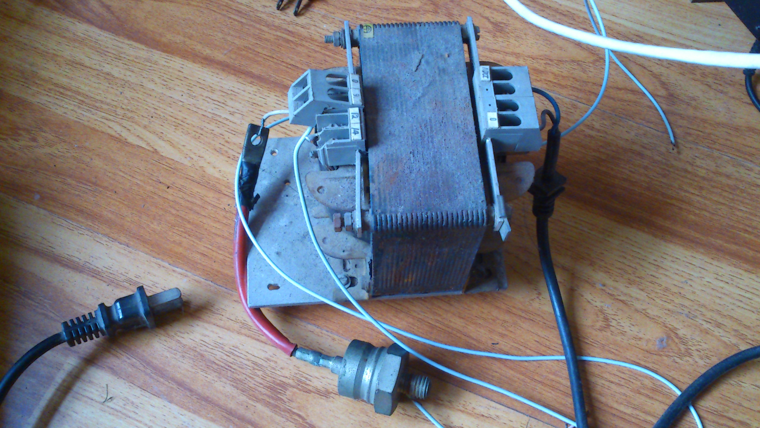

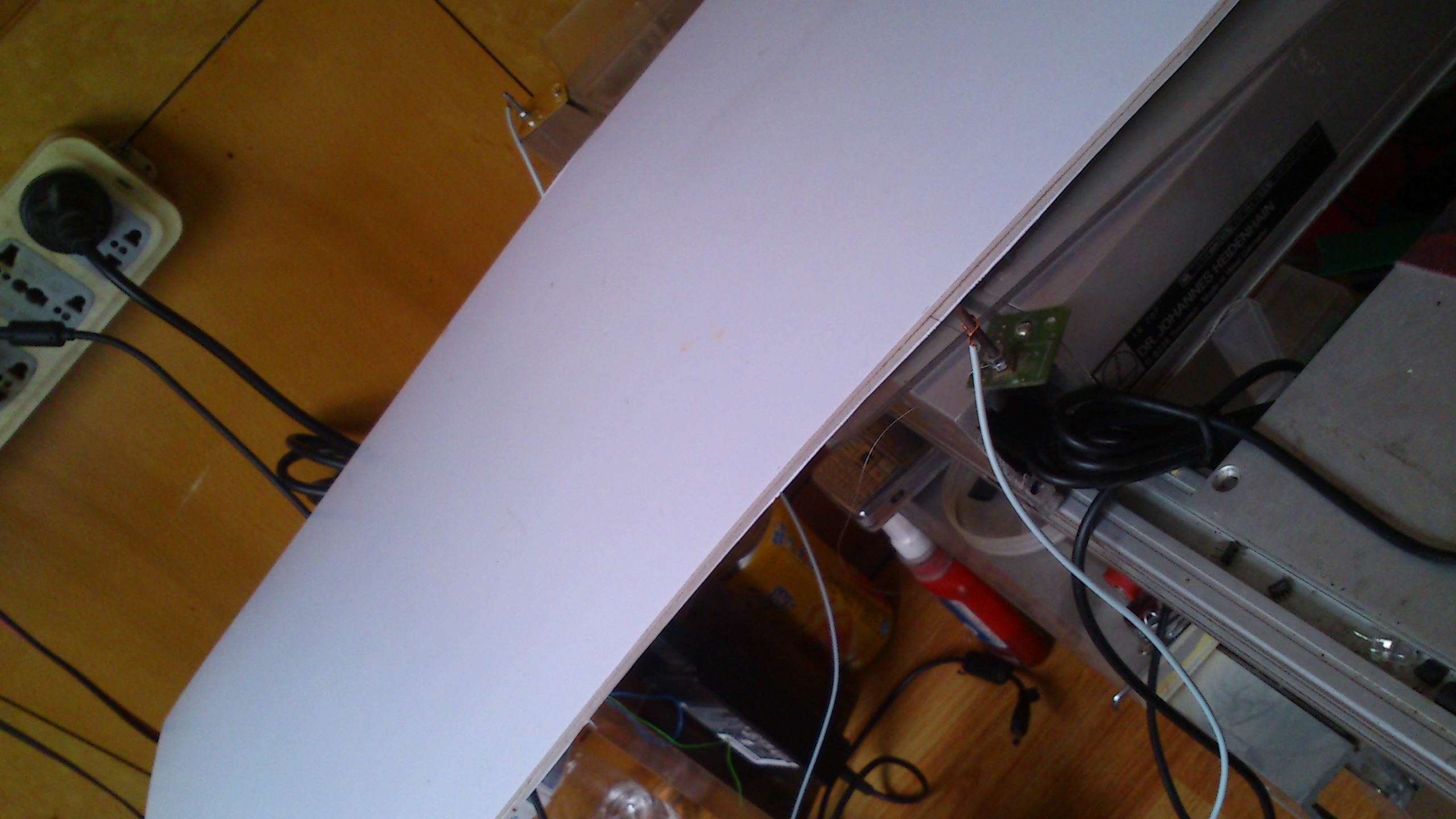

BK100变压器做切割电源 半波整流
DIY    KT 版本 胖子载机(不断更新) DIY 作者:无机翼飞机8老婆 2925
电源电压  9v   12v   14v  可选  钼丝较短 选用9v  合适
DIY    KT 版本 胖子载机(不断更新) DIY 作者:无机翼飞机8老婆 6389
电脑桌变热切割工作台
DIY    KT 版本 胖子载机(不断更新) DIY 作者:无机翼飞机8老婆 5058
说干就干电脑拿开固定好钼丝支架 先固定一端 然后 将钼丝通电拉伸固定好(热胀冷缩通电拉伸固定) 开切
DIY    KT 版本 胖子载机(不断更新) DIY 作者:无机翼飞机8老婆 1957
开始了
DIY    KT 版本 胖子载机(不断更新) DIY 作者:无机翼飞机8老婆 6972
切割中
DIY    KT 版本 胖子载机(不断更新) DIY 作者:无机翼飞机8老婆 5614

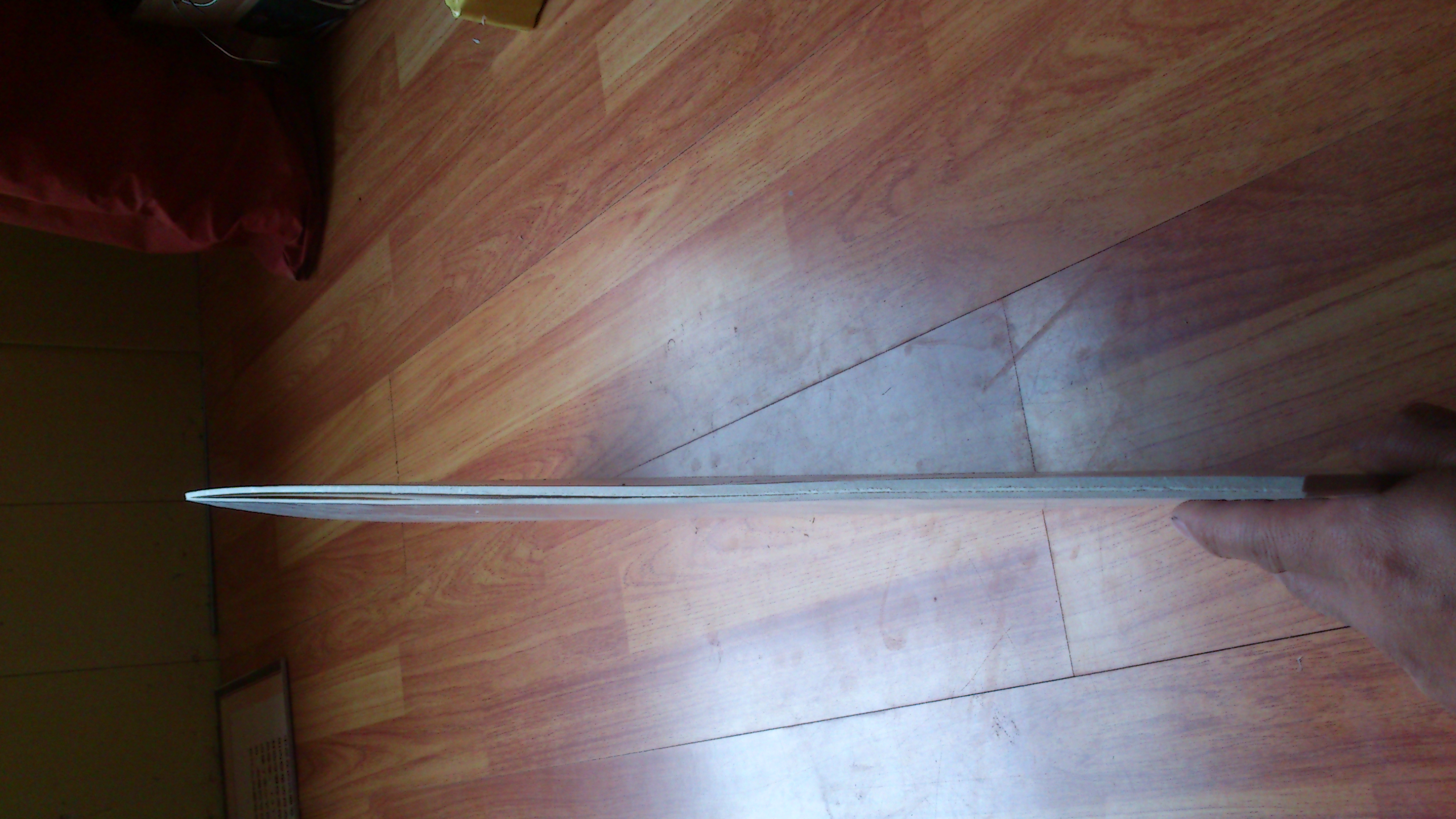

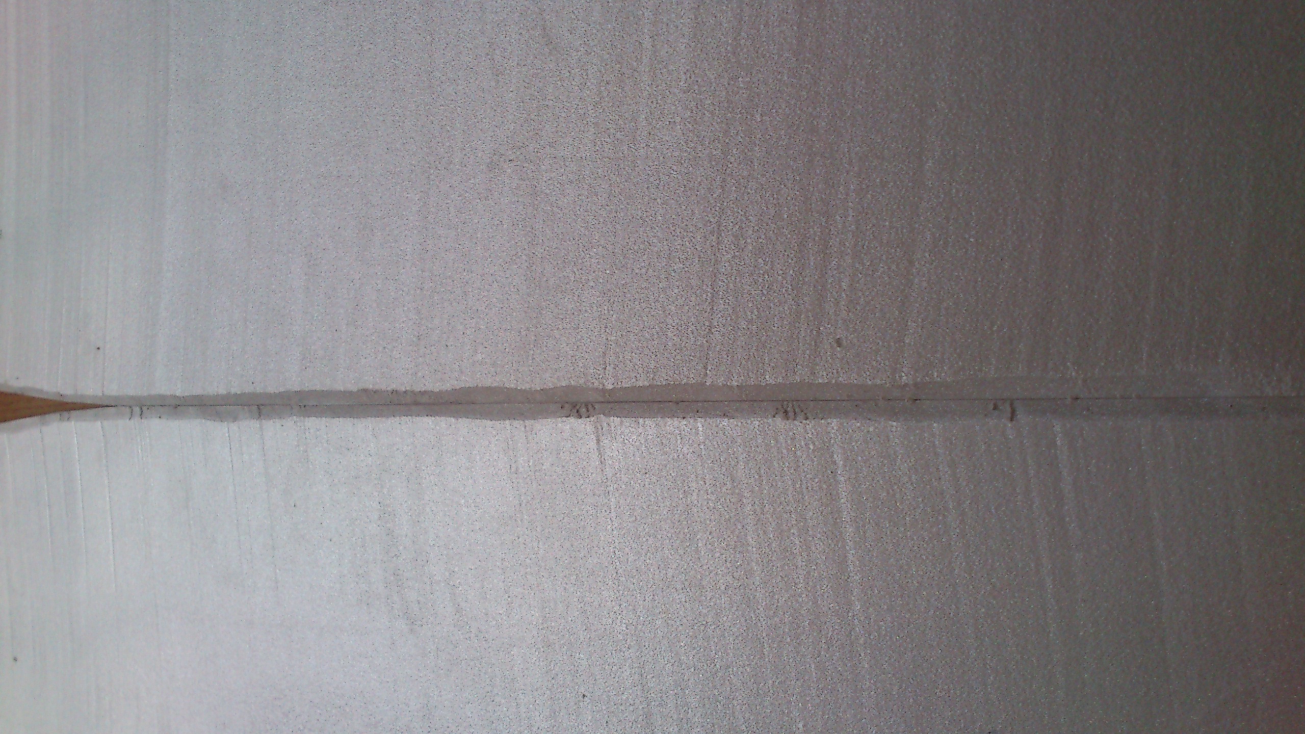

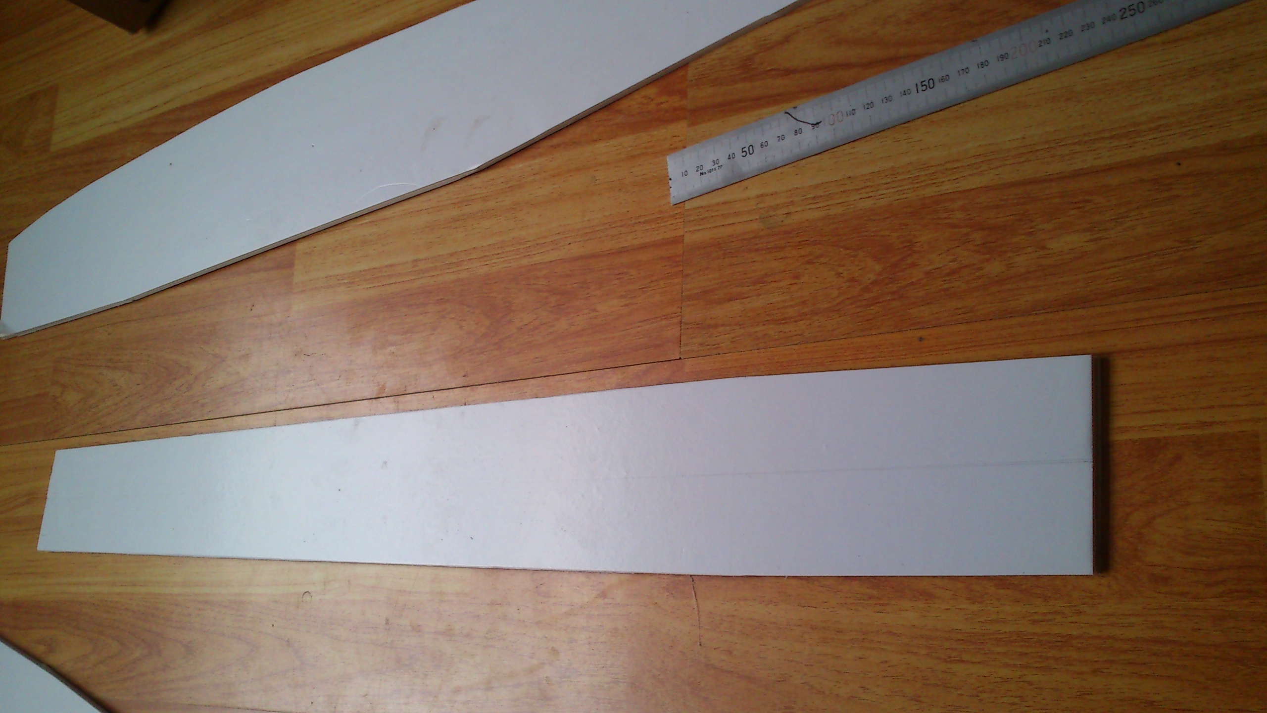

切割完成 比较不错 还比较均匀 要掌握好推进速度。
DIY    KT 版本 胖子载机(不断更新) DIY 作者:无机翼飞机8老婆 5754
DIY    KT 版本 胖子载机(不断更新) DIY 作者:无机翼飞机8老婆 2369
DIY    KT 版本 胖子载机(不断更新) DIY 作者:无机翼飞机8老婆 5190
摆看看 有点效果 还不知道胖子最大翼玄  和最小翼玄 。要慢慢改进
DIY    KT 版本 胖子载机(不断更新) DIY 作者:无机翼飞机8老婆 8618

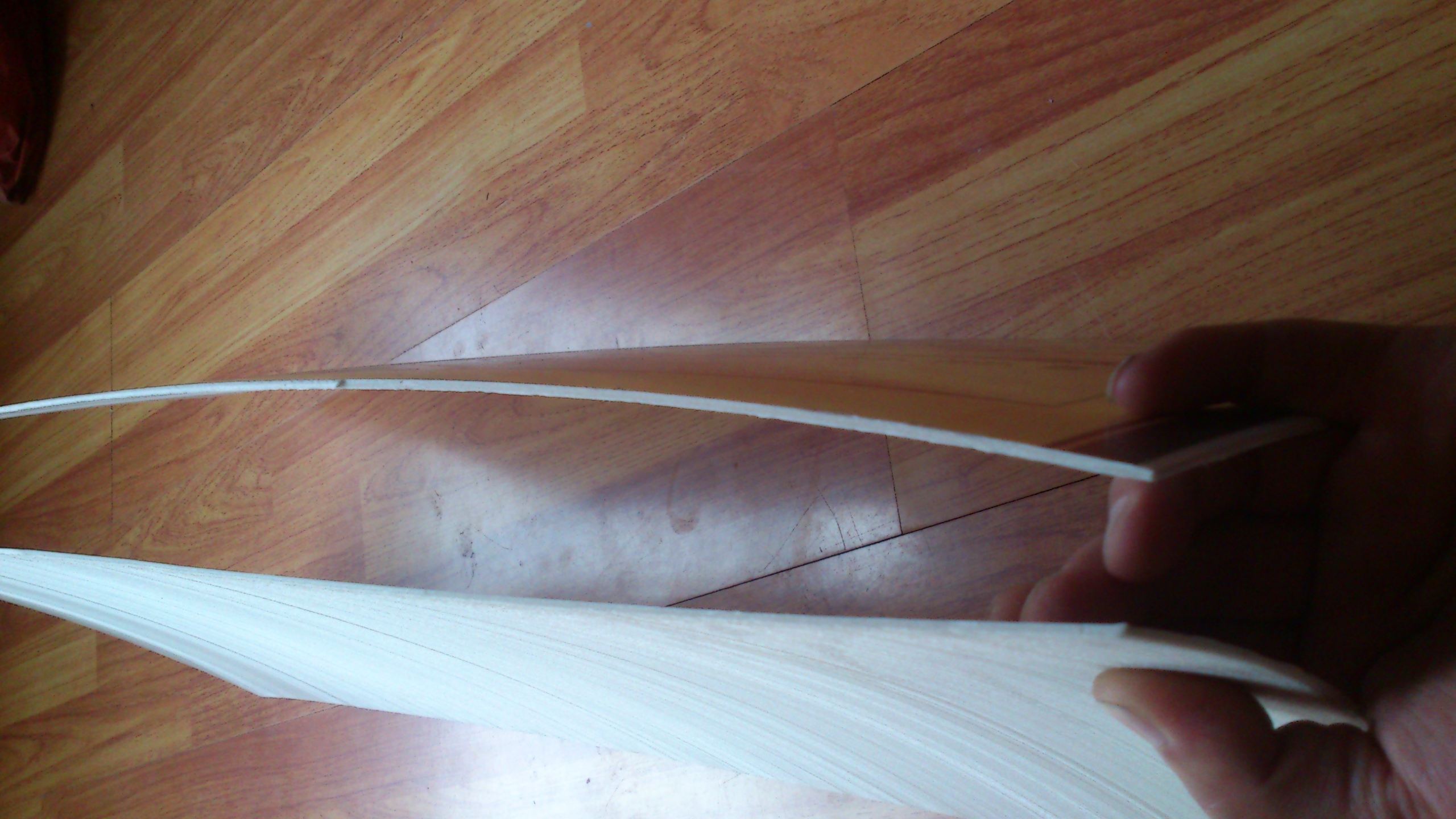

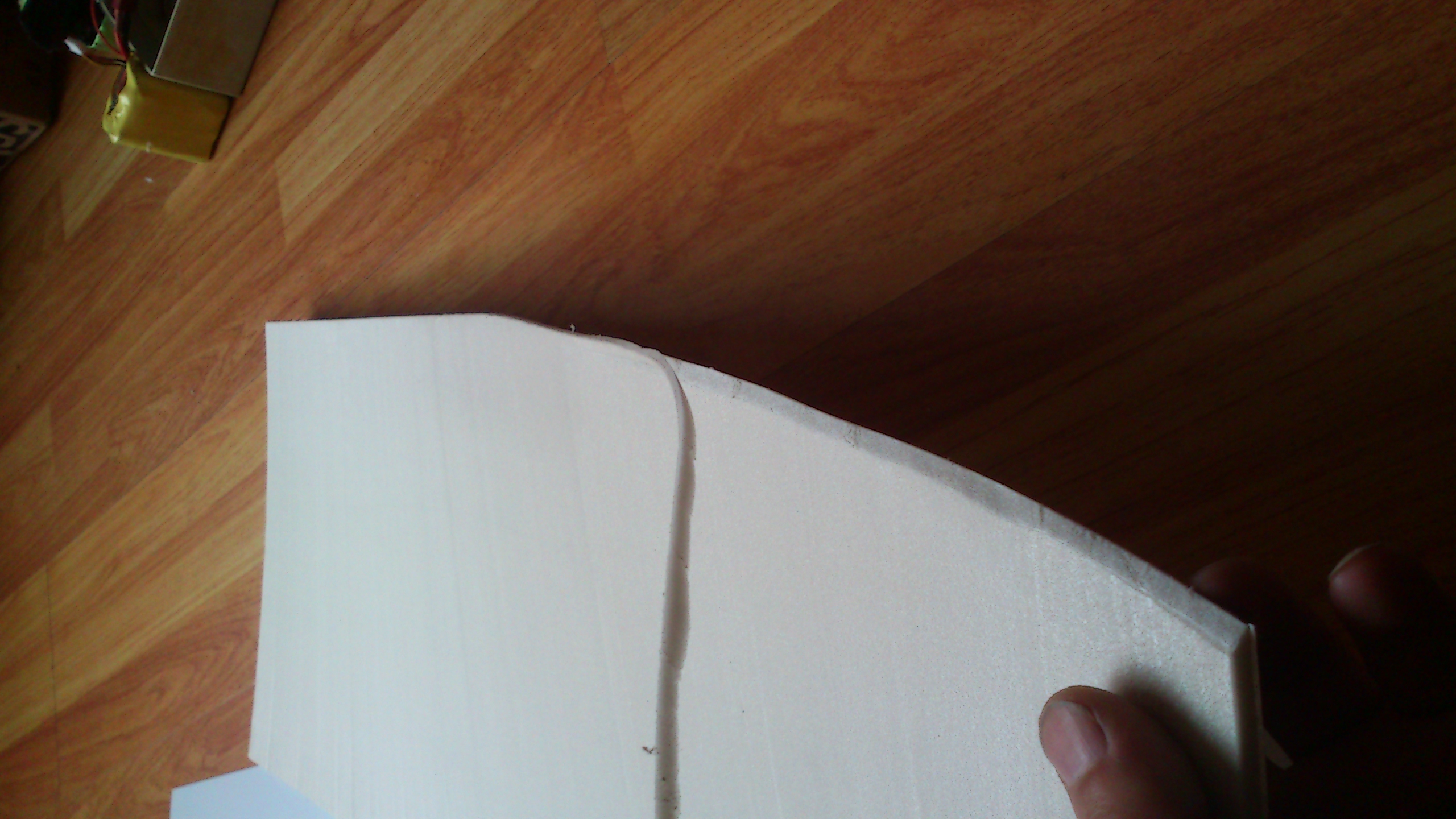

继续两个小时候机翼有雏形群里朋友担心空中解体只怕弄不好真会解体啊。

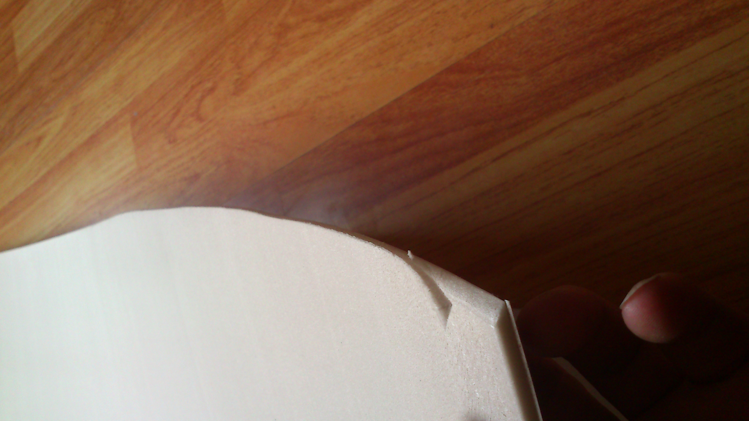

边缘修整
DIY    KT 版本 胖子载机(不断更新) DIY 作者:无机翼飞机8老婆 5942
内边缘结合
DIY    KT 版本 胖子载机(不断更新) DIY 作者:无机翼飞机8老婆 3173
DIY    KT 版本 胖子载机(不断更新) DIY 作者:无机翼飞机8老婆 1607
明显的切割厚度
DIY    KT 版本 胖子载机(不断更新) DIY 作者:无机翼飞机8老婆 2109

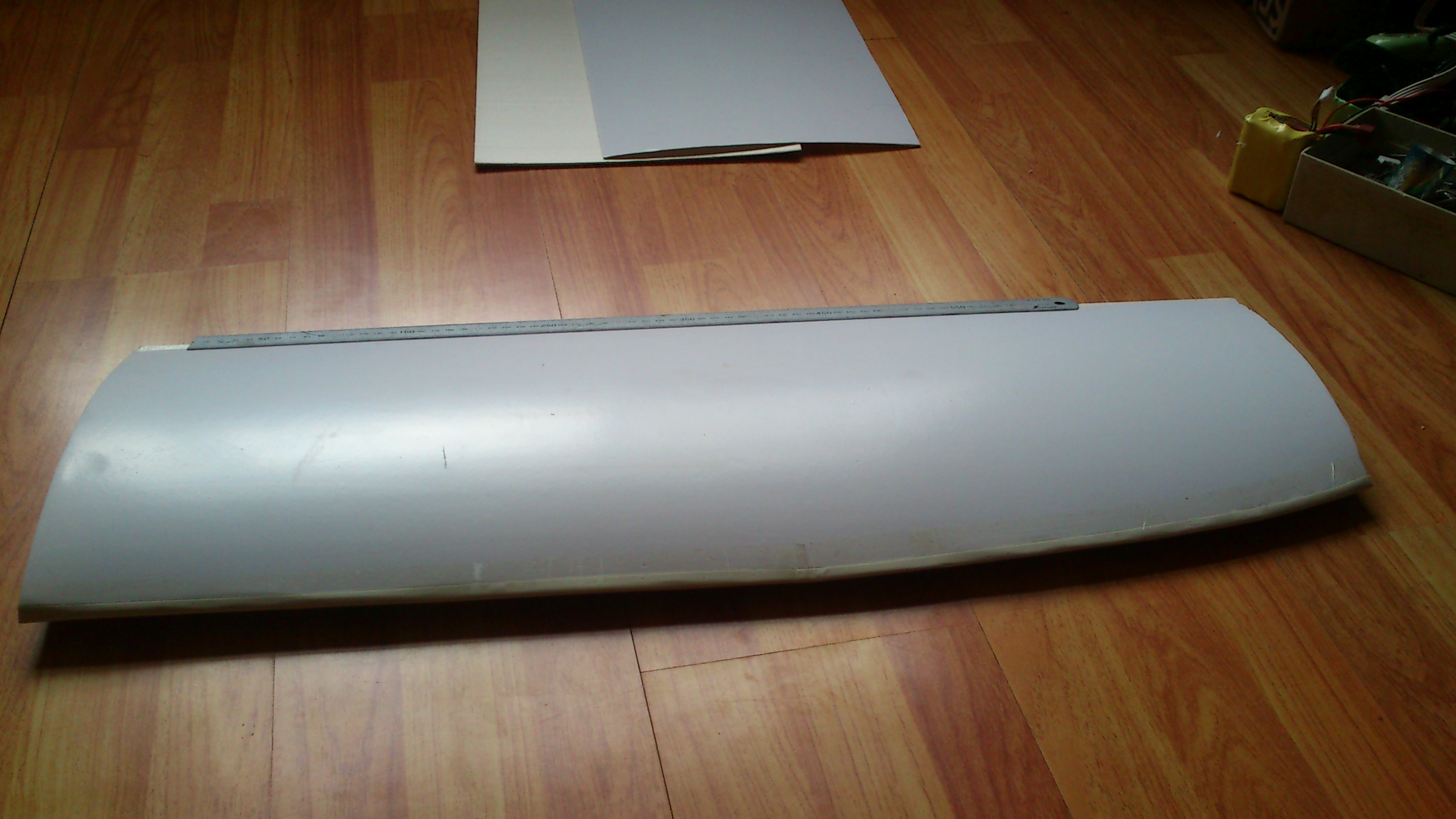

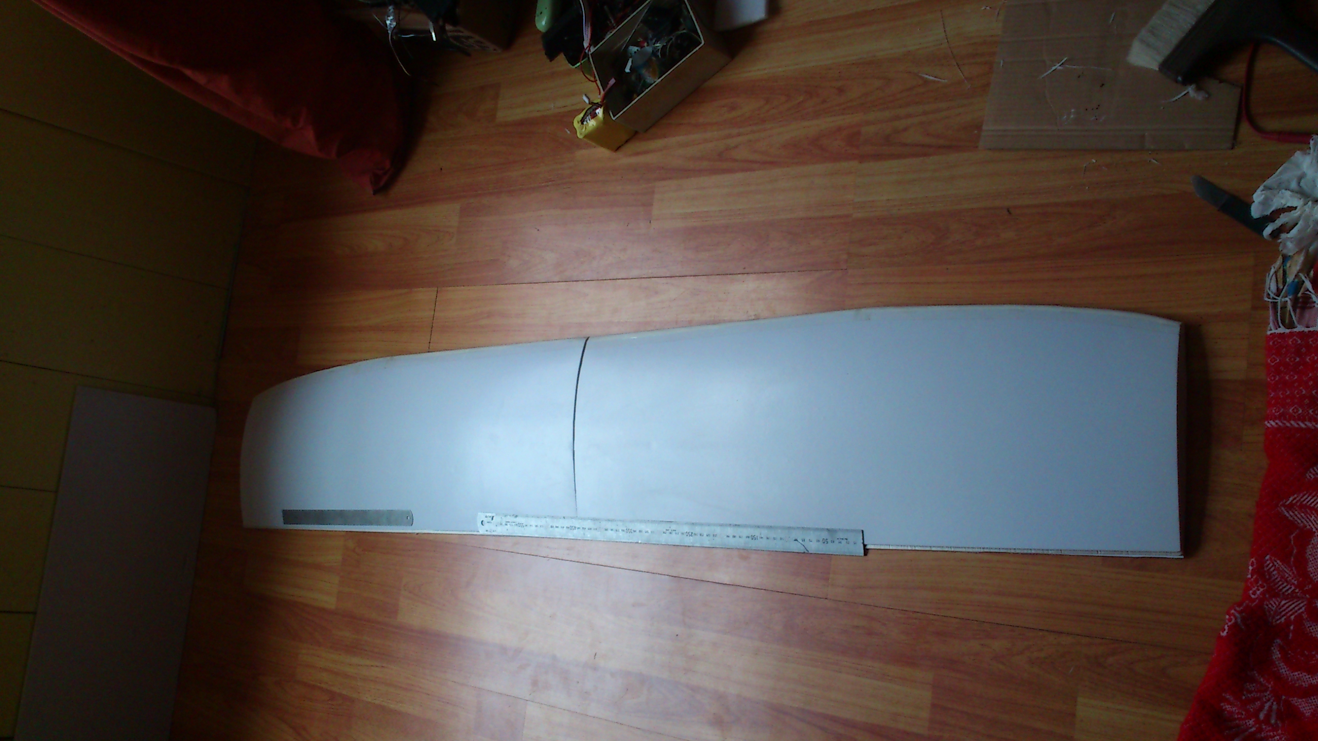

粘接完工 合起来看看有些外形
DIY    KT 版本 胖子载机(不断更新) DIY 作者:无机翼飞机8老婆 239
换个角度
DIY    KT 版本 胖子载机(不断更新) DIY 作者:无机翼飞机8老婆 6941

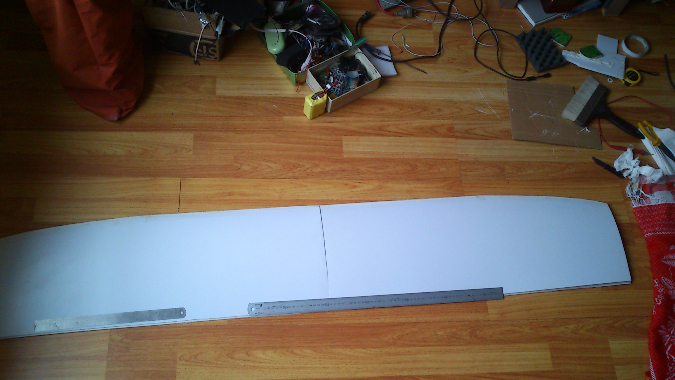

两幅机翼合起来
DIY    KT 版本 胖子载机(不断更新) DIY 作者:无机翼飞机8老婆 2786
再来一张
DIY    KT 版本 胖子载机(不断更新) DIY 作者:无机翼飞机8老婆 1441
