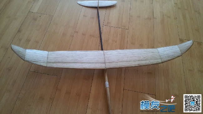

两架大手掷,如前帖所述,一架在60克,一架在80克,都用502在机翼等处做了局部增强,两架都另加了弹射勾,并在平尾后下部加了三角块。以在高速上升时可以抬高尾部,平衡机翼安装角带来的过大的升力。
飞机情况,基本上都可以叫做爽飞,均采用30度左右右倾10度弹射起飞,弹射装置很简单,30公分弹射棒+4米医用皮条折三道,拉长约3倍。力道比较强了。
基本都可以弹射到45-50米左右的高度,多数可以顺利改出,然后稳定进入设定的右盘旋滑翔。

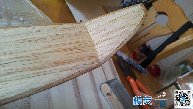

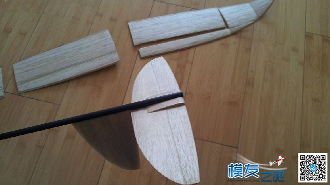

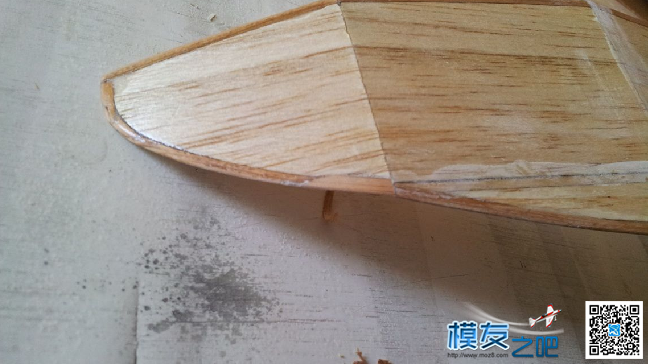

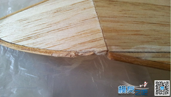

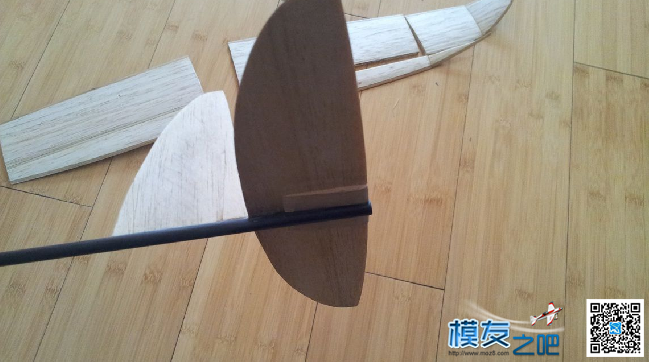

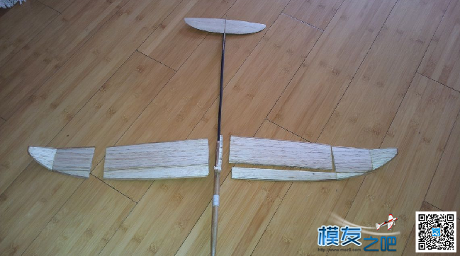

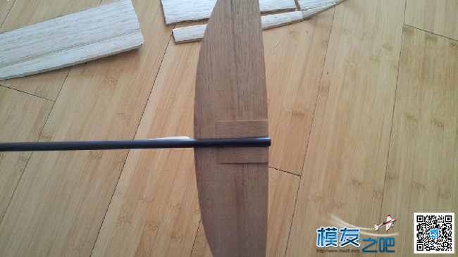

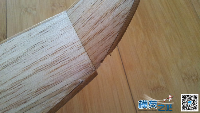

飞到第二、三十次上头,80克这架,由于发射仰角过大,高速失速,大角度向下炸机。图片在后面。
剩下60克这架,飞行一直很稳定,盘旋半径在25-30米左右,如果判断准确,并做预估,多数能手接着陆。用老父亲的话说,很听话啊,象个听话的小狗。
飞到十几次,是这架飞机的最后一次发射了。
高度约有50米,很顺利的改出,高度损失不多,进入盘旋,滑翔三圈,下降率很小,肯定是遇到了比较强烈的上升气流,又滑翔了两圈,高度反上升,估计有50米左右,方向开始失控,顺着风飘去,我立刻追去,直线距离追了有600米,已经越过体育场的围强,消失在我的视野之外了。等我越过围强,什么也找不到了。
感叹。什么也不说了,看看炸坏的机吧。并修愎。
剩下的这架80克
