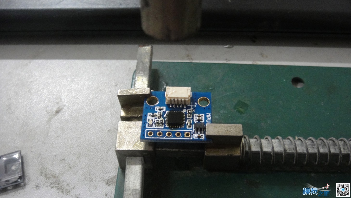

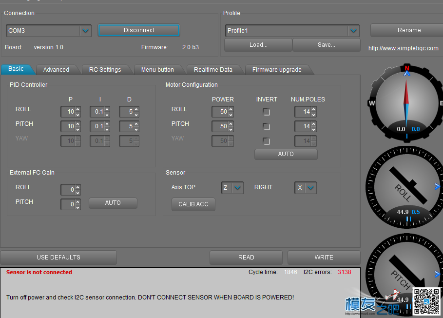

      前两天收到狼哥送测的云台,忙着上课,一直没能装好,只做了个粗略的测评,今天好不容易空出了点时间,打算调一调,结果无论怎么调都是 I2C错误,也就是板子无法和MPU 6050通信,经过多次检查,终于找到病因了:狼哥的MPU6050板子有问题。。。。囧rz,排除供电,接线原因后,最终锁定在MPU6050身上,它是坏的!
换芯大作战,MPU6050坏了,自己换一个,So easy! 云台,DIY,好不容易,囧rz,有问题 作者:小七 997

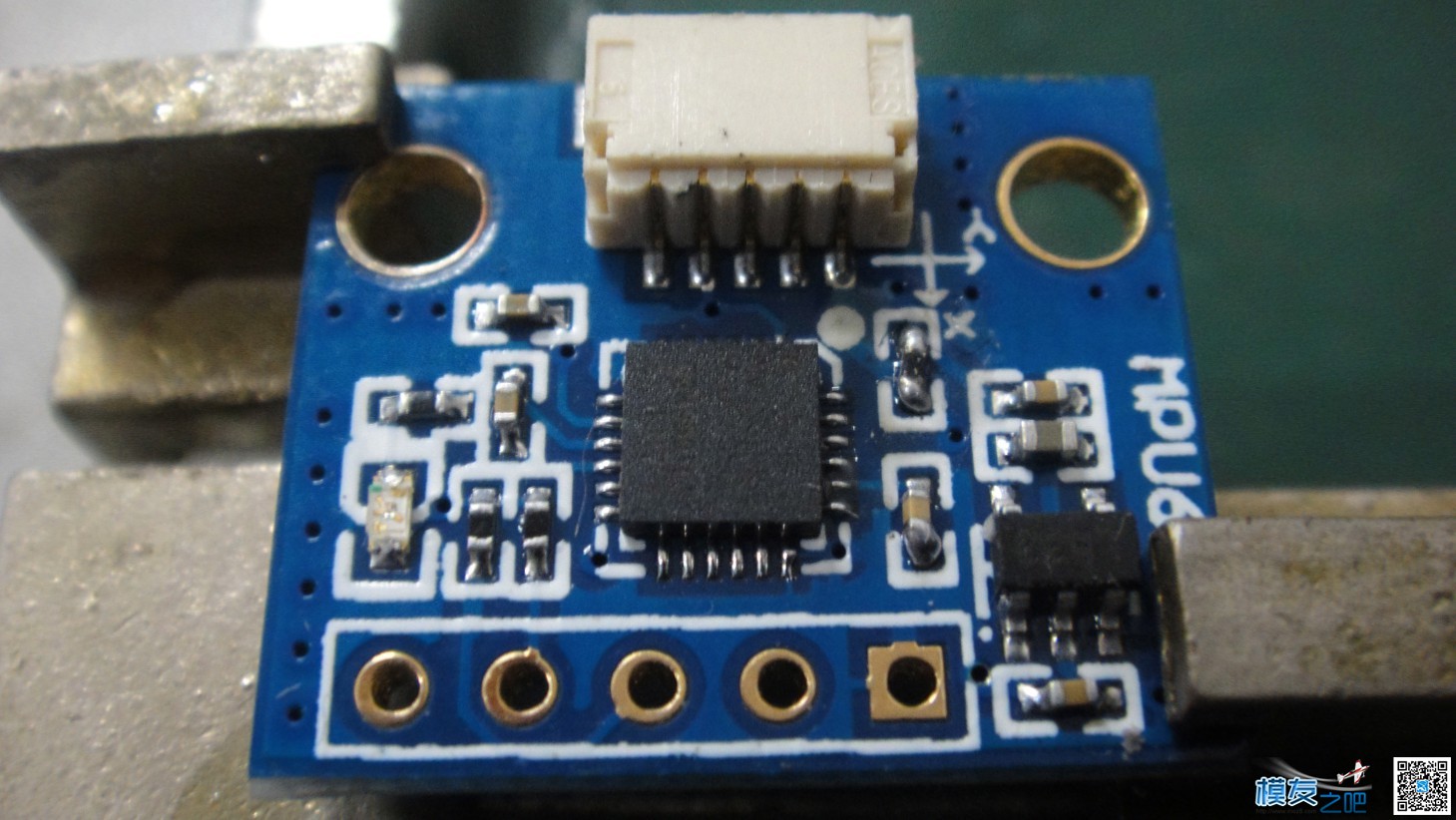

MPU6050坏了,无法读取数据
换芯大作战,MPU6050坏了,自己换一个,So easy! 云台,DIY,好不容易,囧rz,有问题 作者:小七 2477

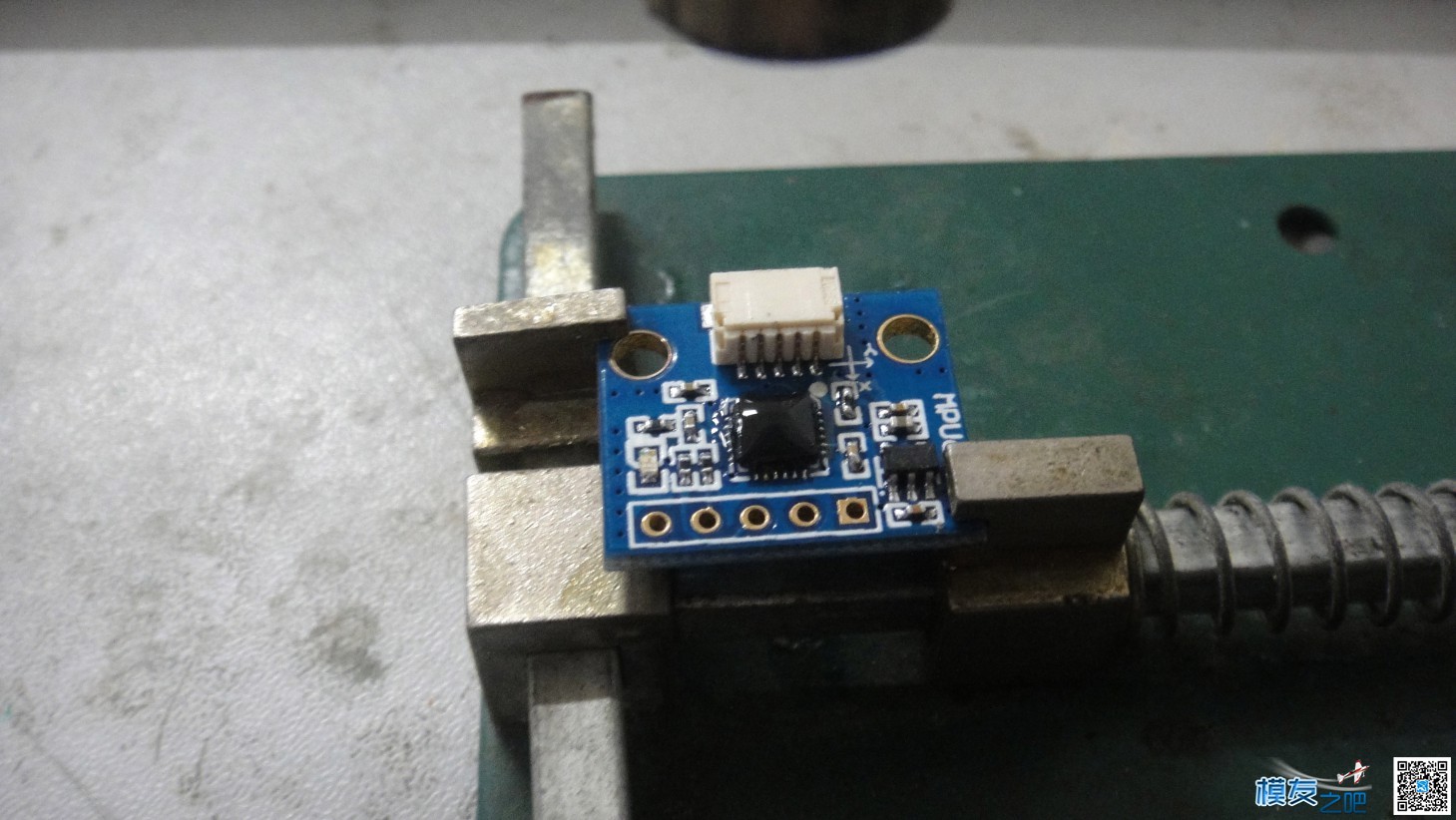

上架子,准备换MPU6050

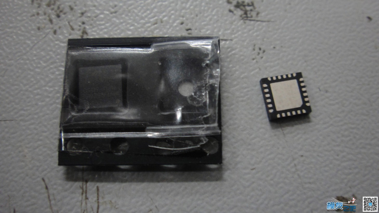

自己DIY云台买的MPU6050,一个10RMB
换芯大作战,MPU6050坏了,自己换一个,So easy! 云台,DIY,好不容易,囧rz,有问题 作者:小七 4227

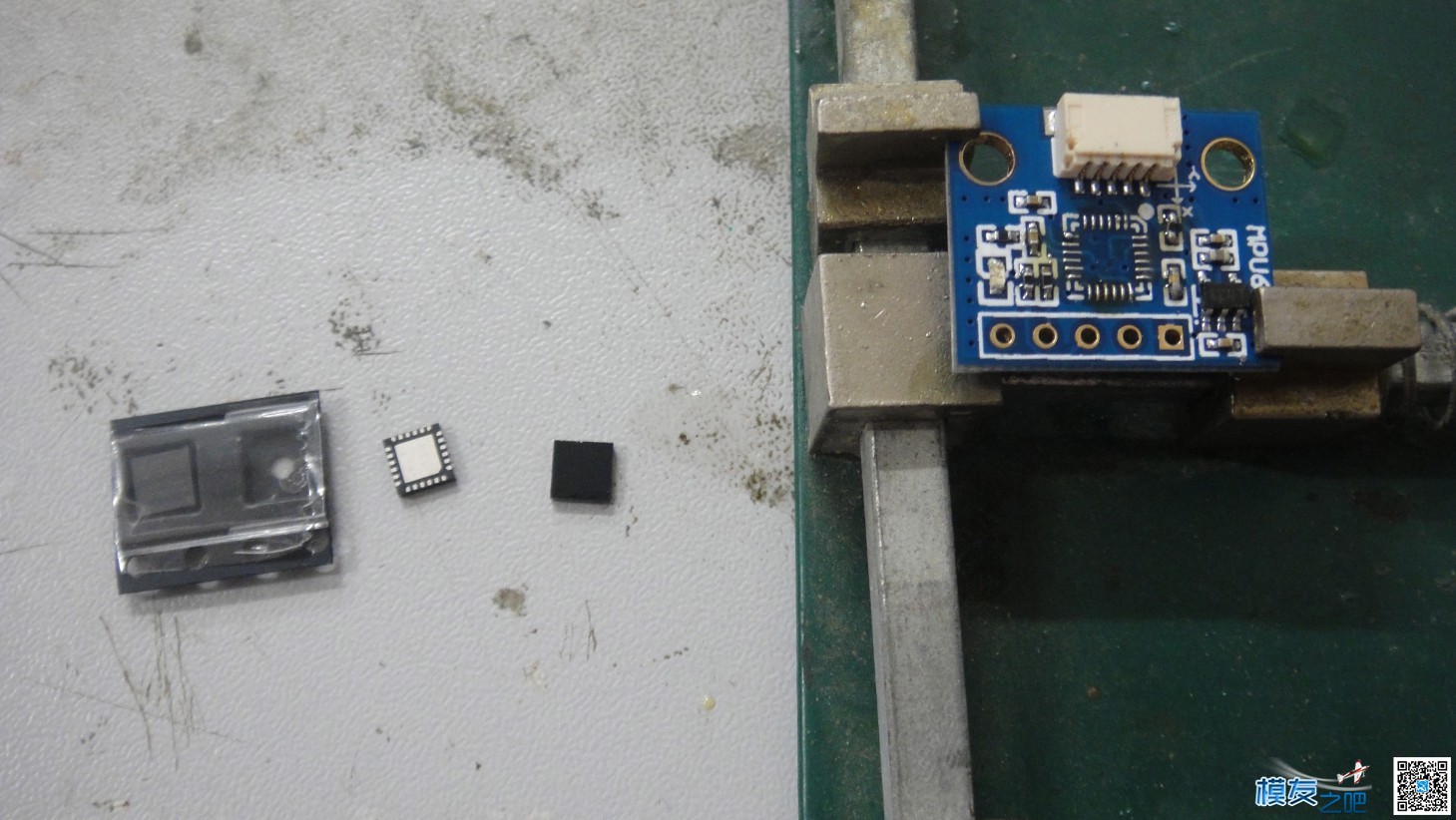

上焊膏,热风枪温度340,风速2.5,
换芯大作战,MPU6050坏了,自己换一个,So easy! 云台,DIY,好不容易,囧rz,有问题 作者:小七 3114
30秒左右,等锡化了用镊子就可以把MPU6050夹下来了
换芯大作战,MPU6050坏了,自己换一个,So easy! 云台,DIY,好不容易,囧rz,有问题 作者:小七 7069

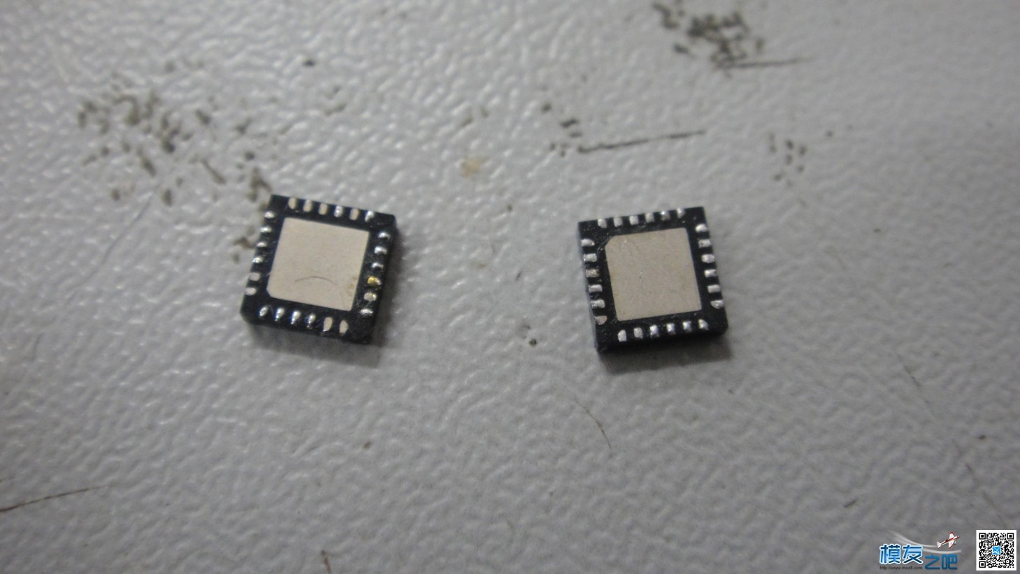

给新的6050上点焊锡,你能认出那个是新的,那个是坏的么?
换芯大作战,MPU6050坏了,自己换一个,So easy! 云台,DIY,好不容易,囧rz,有问题 作者:小七 1698

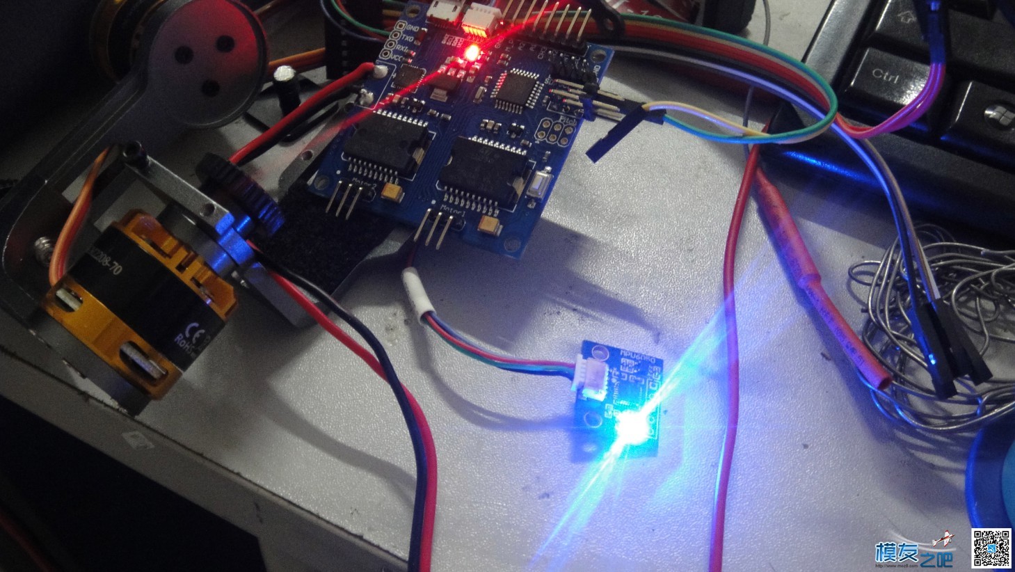

放上板子,对准焊盘,还是那个温度,还是那个风速,吹啊吹,吹啊吹,焊锡化了以后,由于张力现象,焊锡会拉扯芯片自动对准焊盘,用镊子碰一下后会自动归位,说明已经对好焊盘了,把风枪关掉,大功告成!
换芯大作战,MPU6050坏了,自己换一个,So easy! 云台,DIY,好不容易,囧rz,有问题 作者:小七 1676
接上线路
换芯大作战,MPU6050坏了,自己换一个,So easy! 云台,DIY,好不容易,囧rz,有问题 作者:小七 9941
已经成功读取数据,说明MPU6050的确是坏的,换芯成功!~~哦耶!
