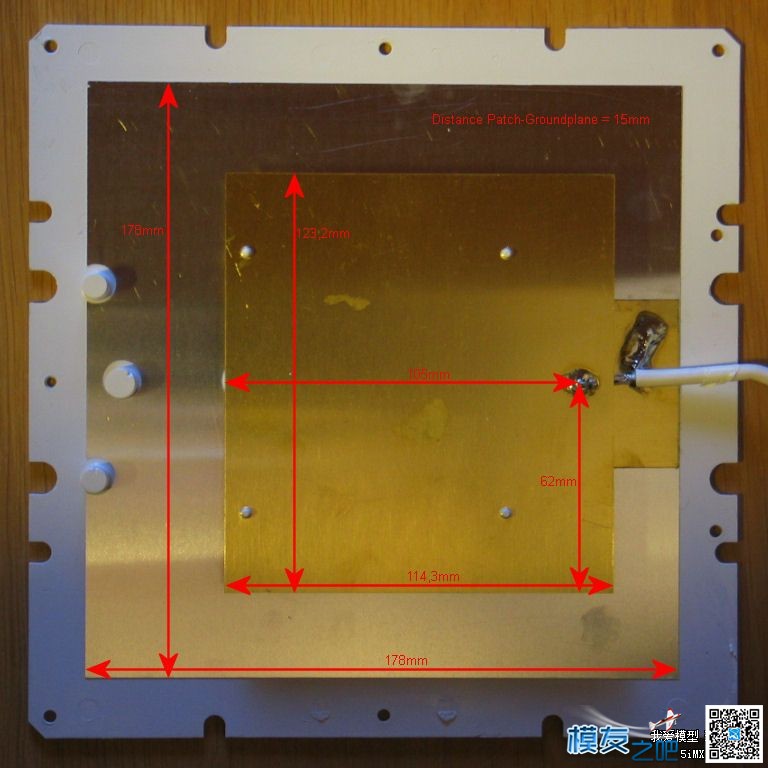

上图
自制1.2G平板图传天线尺寸 天线,图传 作者:乱心术_﹌ 2741 自制1.2G平板图传天线尺寸 天线,图传 作者:乱心术_﹌ 5254

主振子和反射板要绝缘不?
 楼主| 发表于 2014-4-29 16:43:06 | 显示全部楼层
国^宇 发表于 2014-4-29 11:49 自制1.2G平板图传天线尺寸 天线,图传 作者:乱心术_﹌ 4311
主振子和反射板要绝缘不?
肯定要啊

自制的嘛?
是啊 , 做好后感觉还可以 !只是没有专门的设备来检测  详情 回复 发表于 2014-6-8 12:04
 楼主| 发表于 2014-6-8 12:04:11 | 显示全部楼层
think2fly 发表于 2014-6-4 23:54 自制1.2G平板图传天线尺寸 天线,图传 作者:乱心术_﹌ 2298
自制的嘛?

LZ 主振子和反射板的边缘距离有要求么?

就是两块铜板?然后就是像楼主这样焊接拼装就可以了??
