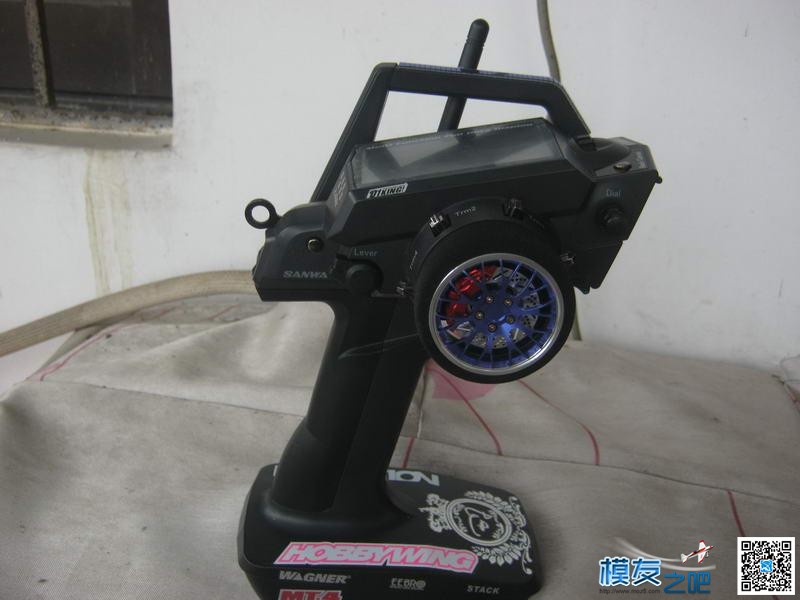

MT4原厂的距离确实弱爆啊,玩漂移的真不影响,但是玩短卡真心太弱了
把心一横,拆!改天线!
因为拆开遥控之后,全个过程,油门,转向,微调等等所有的东西都是不需要动的,所以很安全,天线也是扣上去的,一拆一装,只是把后盖拆开,开个小孔,再装上,就这么简单。
我换的是2DB的小天线,感觉距离比原来稍稍远了一点,之前40米左右没信号,车能控制到100米左右吧,现在50~60米才没信号,车目测能控制到150米了,换个4DB的天线应该还会好点。待测试。

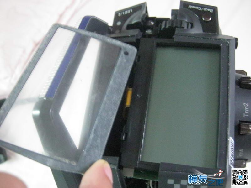

其实拆MT4真的没什么难道也没多大风险,首先把显示频的保护板卸掉,慢慢从缝隙边缘撬开,一点一点撬就好了, ...
【moz8-2014】MT4加装天线改善距离问题(转hhendry) 天线,短卡 作者:精灵 5403
液晶保护板卸掉之后,就把遥控背面的螺丝松开,非常简单

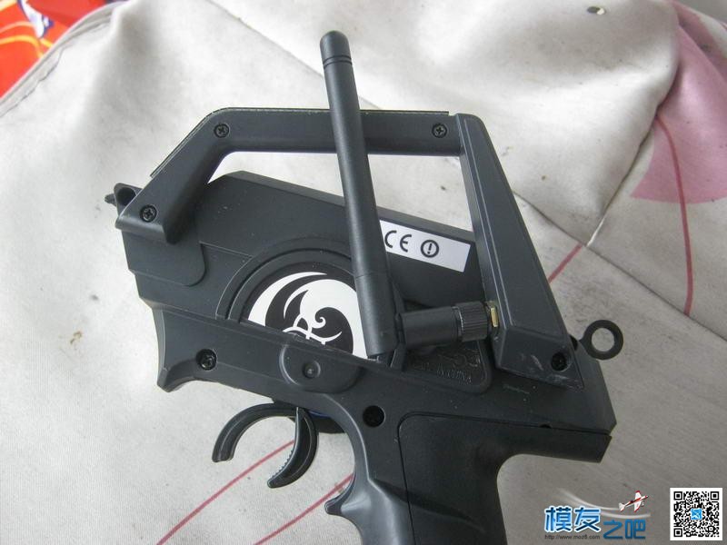

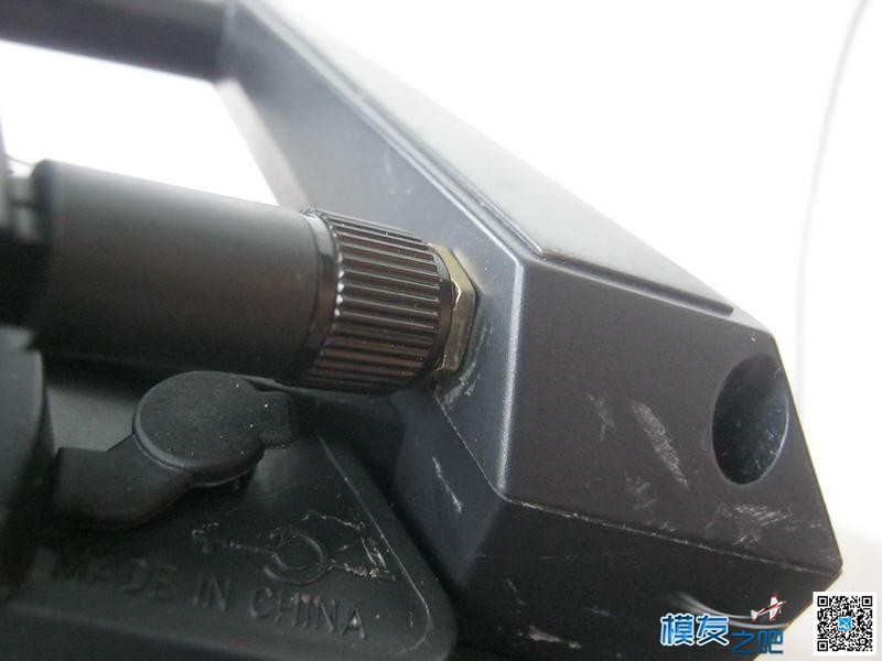

为了美观且看起来协调一点,我决定把外置天线开在这里,提手的位置,开个小孔能把这个转接头放入就行了,也 ...
【moz8-2014】MT4加装天线改善距离问题(转hhendry) 天线,短卡 作者:精灵 5356
事成之后当然就是把盖封回去,螺丝上回去了,就这么简单,全程耗时1小时之内,个人感觉0风险
