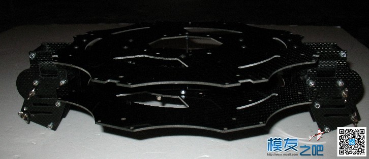

    有幸收到本论坛和飞天狼送的飞机大炮的八轴折叠机架,在此表示非常的感谢。
       但由于多种原因而很久没有安装。拿到机架后有好几地方在设计上本人有些不喜欢的。
      第一中心板中央有一大孔,使得无法在中央安装电子设备。
      第二机架的脚架为固定式的安装在机臂上不方便折叠与收起脚架,且为米字形布局,本人喜欢X型布局。
     第三折叠件的固定为内六角螺丝件,得使用工具进行安装,在外场有点不方便。

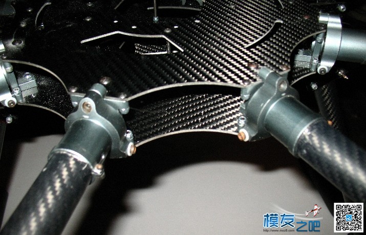

     对于以上的一些地方本人进行了改装。并在此机架上增加了180度可折叠的GPS支架。
     在改装过程中还得到了飞机大炮的帮助,在此表示感谢。以下为本人改装的一些图片:

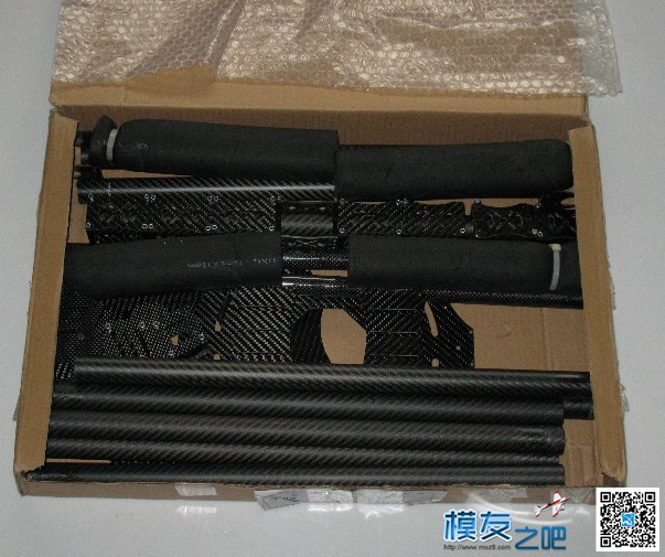

开箱看看
【原创】飞机大炮八轴折叠机架改装,(第一季) GPS,机架,180度,飞机大炮,使用工具 作者:浪漫依然 2588

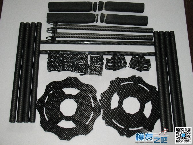

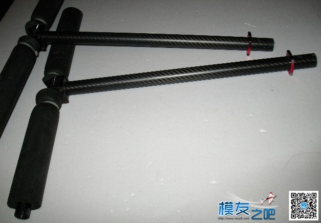

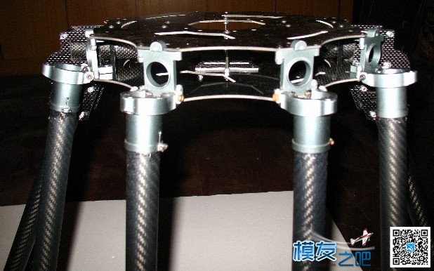

所有的管接件
【原创】飞机大炮八轴折叠机架改装,(第一季) GPS,机架,180度,飞机大炮,使用工具 作者:浪漫依然 9322

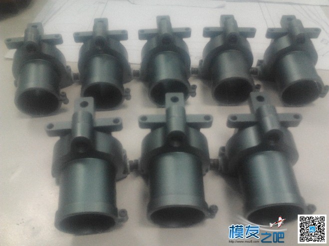

折叠配件
【原创】飞机大炮八轴折叠机架改装,(第一季) GPS,机架,180度,飞机大炮,使用工具 作者:浪漫依然 8169

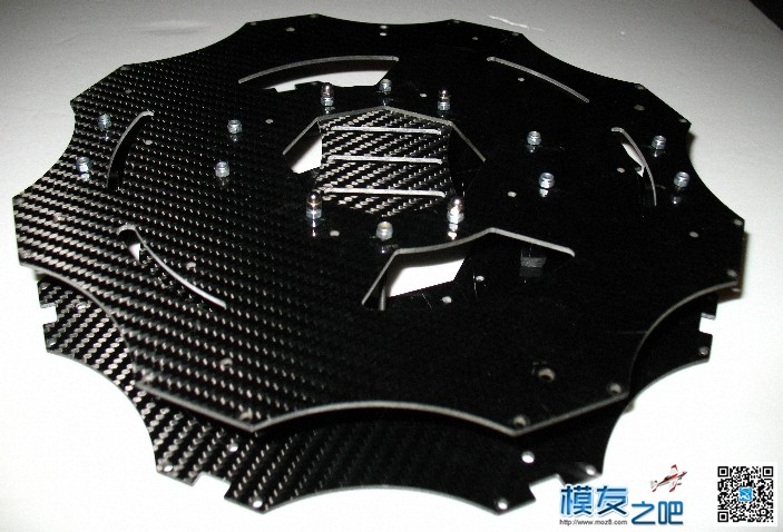

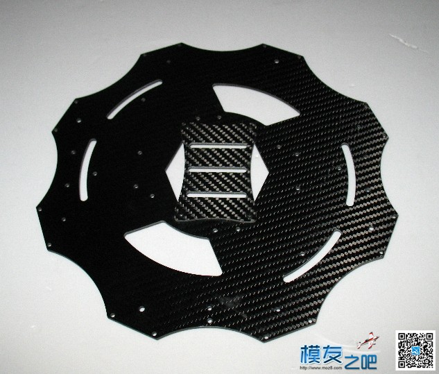

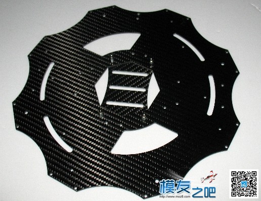

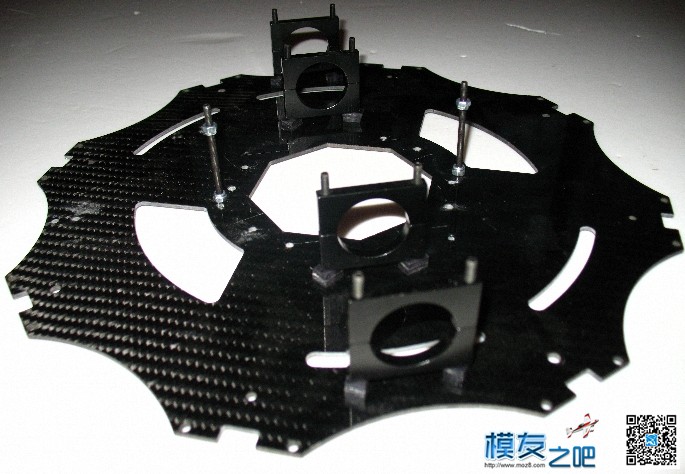

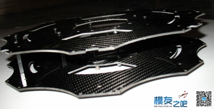

中心板
【原创】飞机大炮八轴折叠机架改装,(第一季) GPS,机架,180度,飞机大炮,使用工具 作者:浪漫依然 1064

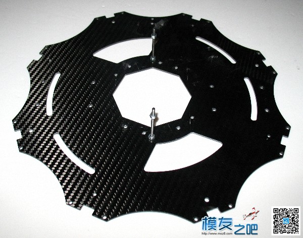

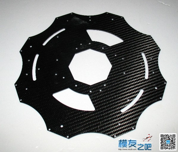

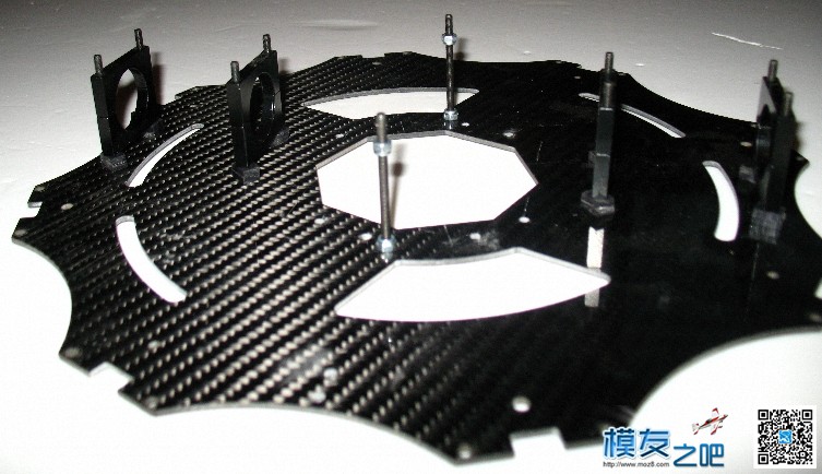

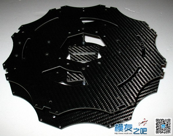

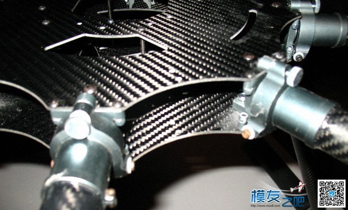

中心板有一大洞安装飞控起来很不方便
【原创】飞机大炮八轴折叠机架改装,(第一季) GPS,机架,180度,飞机大炮,使用工具 作者:浪漫依然 9287

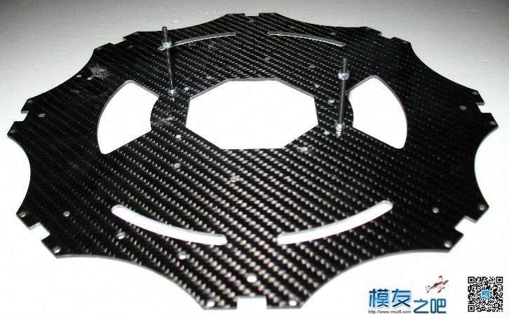

改装中心板用二楼板补上的反面
【原创】飞机大炮八轴折叠机架改装,(第一季) GPS,机架,180度,飞机大炮,使用工具 作者:浪漫依然 4366
用二楼板给补上反面照
【原创】飞机大炮八轴折叠机架改装,(第一季) GPS,机架,180度,飞机大炮,使用工具 作者:浪漫依然 9559

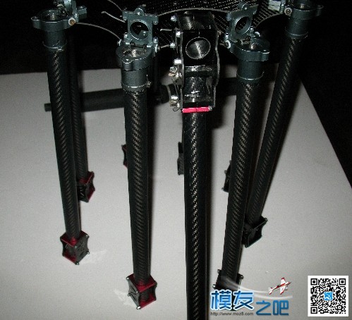

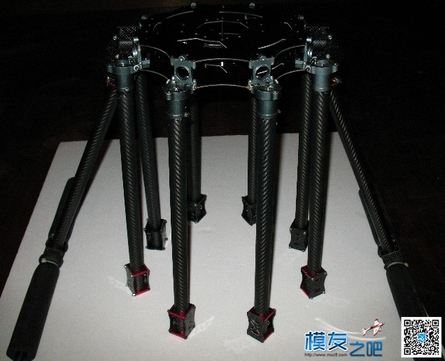

原先机架的设计脚架安装在机臂上,我不喜欢这样的布局,只能是米字机型,我喜欢X字布局,改动一下。 ... ...
【原创】飞机大炮八轴折叠机架改装,(第一季) GPS,机架,180度,飞机大炮,使用工具 作者:浪漫依然 4623
换个角度看一下改动后的样子
【原创】飞机大炮八轴折叠机架改装,(第一季) GPS,机架,180度,飞机大炮,使用工具 作者:浪漫依然 33
上下板合体一
【原创】飞机大炮八轴折叠机架改装,(第一季) GPS,机架,180度,飞机大炮,使用工具 作者:浪漫依然 9432
上下板合体二
【原创】飞机大炮八轴折叠机架改装,(第一季) GPS,机架,180度,飞机大炮,使用工具 作者:浪漫依然 2891
上下板合体三
【原创】飞机大炮八轴折叠机架改装,(第一季) GPS,机架,180度,飞机大炮,使用工具 作者:浪漫依然 5145

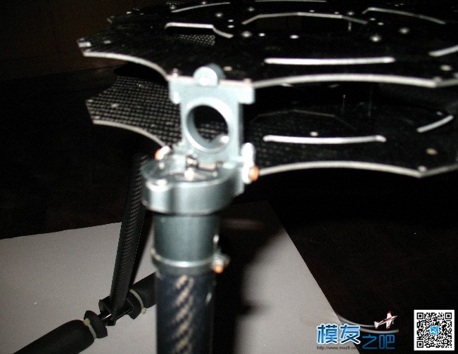

脚架固定端改动,
【原创】飞机大炮八轴折叠机架改装,(第一季) GPS,机架,180度,飞机大炮,使用工具 作者:浪漫依然 4502
脚架下支撑脚改为快拆结构
【原创】飞机大炮八轴折叠机架改装,(第一季) GPS,机架,180度,飞机大炮,使用工具 作者:浪漫依然 8512

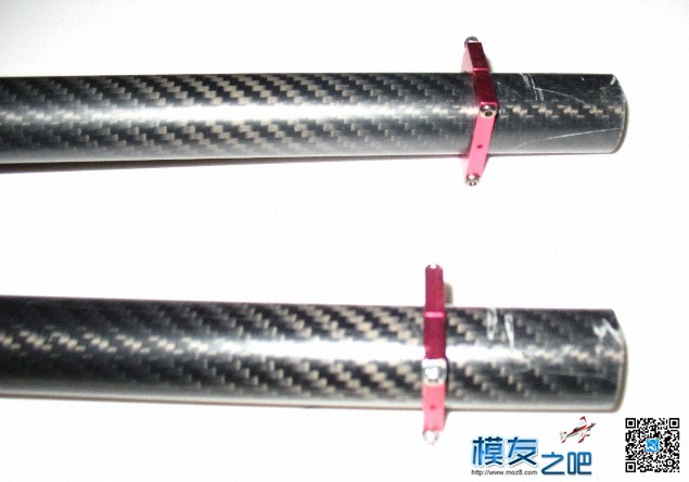

脚架的改装,加定位件
【原创】飞机大炮八轴折叠机架改装,(第一季) GPS,机架,180度,飞机大炮,使用工具 作者:浪漫依然 4949
用管夹做位件,方便脚架的安装
【原创】飞机大炮八轴折叠机架改装,(第一季) GPS,机架,180度,飞机大炮,使用工具 作者:浪漫依然 7885

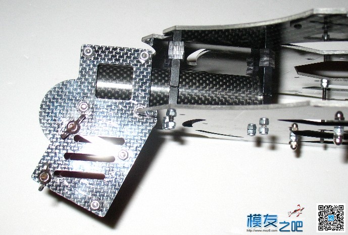

折叠件安装一
【原创】飞机大炮八轴折叠机架改装,(第一季) GPS,机架,180度,飞机大炮,使用工具 作者:浪漫依然 5421
折叠件安装二
【原创】飞机大炮八轴折叠机架改装,(第一季) GPS,机架,180度,飞机大炮,使用工具 作者:浪漫依然 1405
折叠件安装三
【原创】飞机大炮八轴折叠机架改装,(第一季) GPS,机架,180度,飞机大炮,使用工具 作者:浪漫依然 2882
折叠件安装完成
【原创】飞机大炮八轴折叠机架改装,(第一季) GPS,机架,180度,飞机大炮,使用工具 作者:浪漫依然 2050

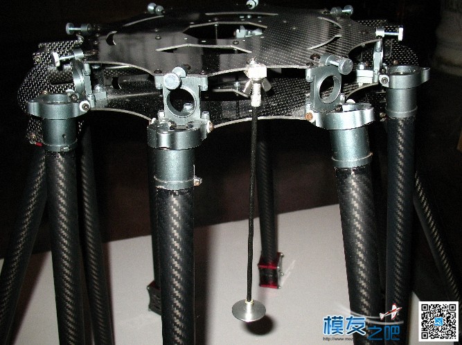

机架主体安装完成
【原创】飞机大炮八轴折叠机架改装,(第一季) GPS,机架,180度,飞机大炮,使用工具 作者:浪漫依然 4223

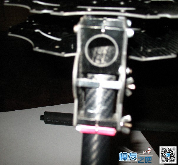

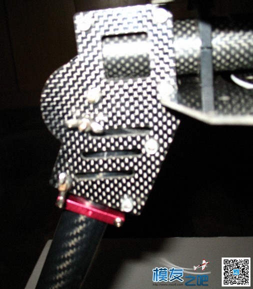

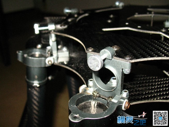

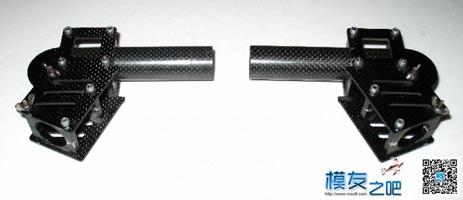

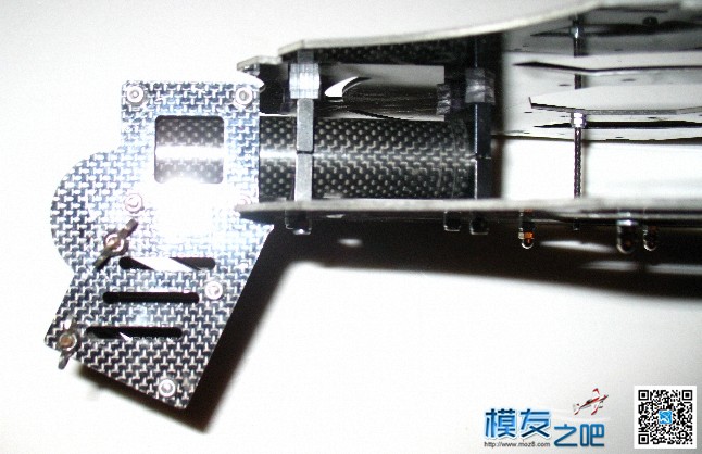

原装折叠件锁紧机构,得用工具安装很不方便,得改动
【原创】飞机大炮八轴折叠机架改装,(第一季) GPS,机架,180度,飞机大炮,使用工具 作者:浪漫依然 6333
我改用手拧螺丝,不用工具可以很方便拆卸
【原创】飞机大炮八轴折叠机架改装,(第一季) GPS,机架,180度,飞机大炮,使用工具 作者:浪漫依然 1235

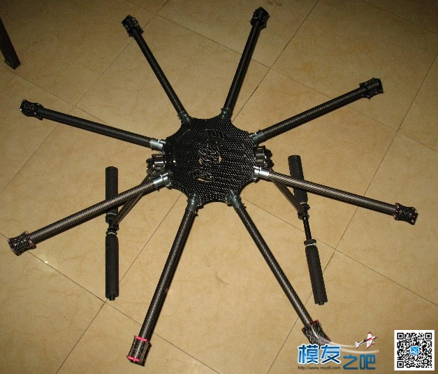

机架安装完成
【原创】飞机大炮八轴折叠机架改装,(第一季) GPS,机架,180度,飞机大炮,使用工具 作者:浪漫依然 5426

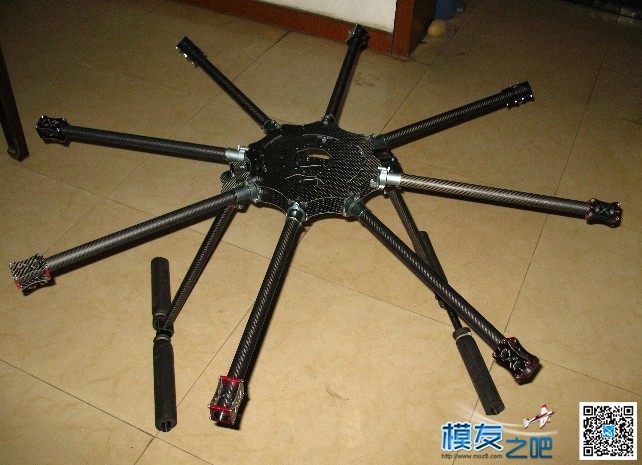

机架完成二
【原创】飞机大炮八轴折叠机架改装,(第一季) GPS,机架,180度,飞机大炮,使用工具 作者:浪漫依然 7166

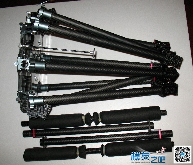

折叠后的细节部分
【原创】飞机大炮八轴折叠机架改装,(第一季) GPS,机架,180度,飞机大炮,使用工具 作者:浪漫依然 5419

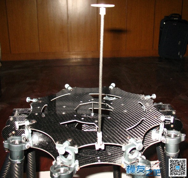

改装一个180度折叠的GPS支架
【原创】飞机大炮八轴折叠机架改装,(第一季) GPS,机架,180度,飞机大炮,使用工具 作者:浪漫依然 5996
GPS支撑状态
【原创】飞机大炮八轴折叠机架改装,(第一季) GPS,机架,180度,飞机大炮,使用工具 作者:浪漫依然 6943

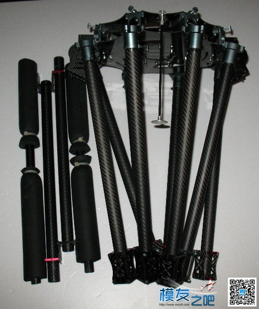

机架折叠状态
【原创】飞机大炮八轴折叠机架改装,(第一季) GPS,机架,180度,飞机大炮,使用工具 作者:浪漫依然 7456
机架通过快拆折叠变得小巧,方便
【原创】飞机大炮八轴折叠机架改装,(第一季) GPS,机架,180度,飞机大炮,使用工具 作者:浪漫依然 1457
