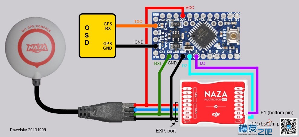

首先声明这些东西不是我自己搞出来的,也是外国论坛上大圣的劳动成果,我也是充当搬运工,寻找更多有研究精神的模友,为了造福模友,让更多模友体验到航模带来的乐趣
最近没有多少时间研究这个,只有让有时间的模友研究的模友帮我实现我看到的东西
下面就是电路图
穷人OSD naza转接板制作材料 航模,OSD,Jlink的转接板,naza飞控地面站 作者:东鸡鸡 1605
蓝色的那张板子就是mini328
希望做出来的模友发个帖通知我去看看
