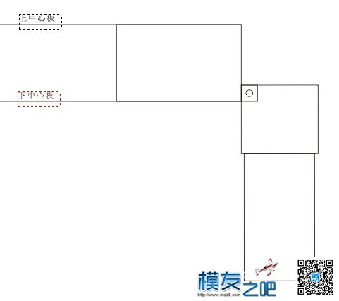

目前流行的伞形折叠主要有两种,一种是大疆、零度等用的我称为导管式
如图
关于伞形折叠结构的两种主要方式的分析 电机,大疆,多轴 作者:cmhoo 2010
关于伞形折叠结构的两种主要方式的分析 电机,大疆,多轴 作者:cmhoo 9925
下载附件
2014-8-7 10:13 上传
下载附件
2014-8-7 10:13 上传

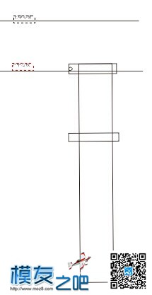

另一种是爱好者开发的一种折叠方式我称为管夹式
关于伞形折叠结构的两种主要方式的分析 电机,大疆,多轴 作者:cmhoo 9710
关于伞形折叠结构的两种主要方式的分析 电机,大疆,多轴 作者:cmhoo 3049
下载附件
2014-8-7 10:13 上传
下载附件
2014-8-7 10:13 上传
两种都是伞形折叠,如何区别哪种更好呢?
首先从碳管受力分析来看,导管式受力图
关于伞形折叠结构的两种主要方式的分析 电机,大疆,多轴 作者:cmhoo 4640 101338pu8dn9due8xbuu8b.jpg (9.85 KB, 下载次数: 0)
下载附件
2014-8-7 10:13 上传
两个受力点比较近,相对碳管的末端受力较大,
另一种碳管末端受力则要小很多,
如图
关于伞形折叠结构的两种主要方式的分析 电机,大疆,多轴 作者:cmhoo 430 101338fxx64c34lnfjtf65.jpg (13.29 KB, 下载次数: 0)
下载附件
2014-8-7 10:13 上传
这是因为杠杆原理。大疆如何解决碳管的末端应力集中呢?
大疆固定碳管的方式解决的,大疆在水平方向打孔,两边分别固定碳管,有2个好处,第一就是碳管不会转动,给电机一个3度的倾斜就会很精准,第二个好处就是解决应力不会过于向下面集中。
那么有的爱好者自制的导管式折叠方式,有没有解决这个应力的问题,如果解决不好,小载重飞行还好,如果起飞重量超过10公斤,我真的很担心碳管末端能否承受。有的朋友说加厚碳管就好了,但是多轴飞行器是能够多轻一克都好。
第二个问题就是折叠后,导管式的碳管还露在外面,对于装载的箱子要大一大圈,你看大疆那个S1000和新出的S900和箱子就知道了,但是确定显得“专业”。
折叠后空间的问题有利有弊,像我喜欢把所有设备藏起来的人来说,中心板之间的位置越大越好,那么导管式的留出了更多的空间。所以管夹式的占用了下中心板的位置,如果4轴折叠起来会非常小,轿车的尾箱放了多轴后还可以放很多东西。鱼和熊掌不能兼得啊。
第三就是制造成本了,因为多轴的件基本用铝合金制作,材料决定了加工方式的限制,所以,导管式的加工成本要高很多,贵就贵在做那个导管太贵了,而管夹式的结构简单,一套4个件,其中一个件在万能的淘宝可以买到,另外只加工3个件,3个件成本就在100左右,整体下来一套120左右,如果批量大还会更便宜一些,导管式的我看淘宝最便宜单卖的也要178一套。
至于锁扣方式不在今天的讨论之列。
我来个抛砖引玉,大家有什么不同意见的,不同想法的,尽管说,但不得进行人身攻击,否则我也会骂娘。
