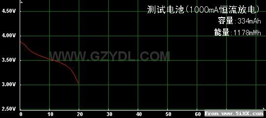

1、500mA充电到4.15V立即停止充电,这样的容量是334mAh

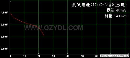

2、500mA充电到4.15V,然后4.15V恒压充电到电流小于20mA,这样的容量是400mAh

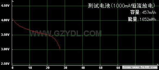

3、500mA充电到4.18V,然后4.18V恒压充电到电流小于20mA,这样的容量是457mAh

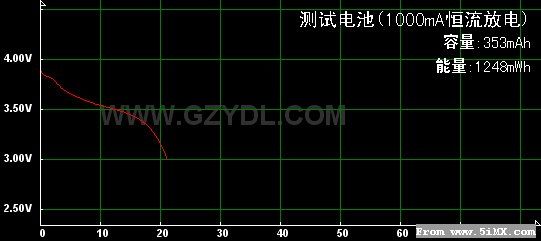

原始测试图:
测试都是以1A恒流放电为基础,放电中止电压是3.0V,放电容量是按照1A恒流乘以放电时间来计算的,更大电流放电肯定还会又差别,不过“曹冲称象”嘛,互相比较,情况一致就是了。
这是充到4.15V立即停止的(仅恒流无恒压阶段)后的放电曲线
