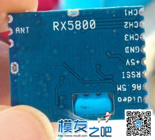

今天下午刚刚收到模块,显示器被朋友借去fpv了。。。。。
这里简单介绍一下模块上面的各个英文的含义
CH1-CH3:编码口  (本图为8频段模块编码,3位二进制编码从000到111地低电平有效)
GND:接地
5V:接vcc  5v电源正极
RSSI: 信号强度指示(可用于天线自动追机)
A6.5M:音频接口
UIDEO:视频输出口
ANT:天线输入口
近期推出详细制作
