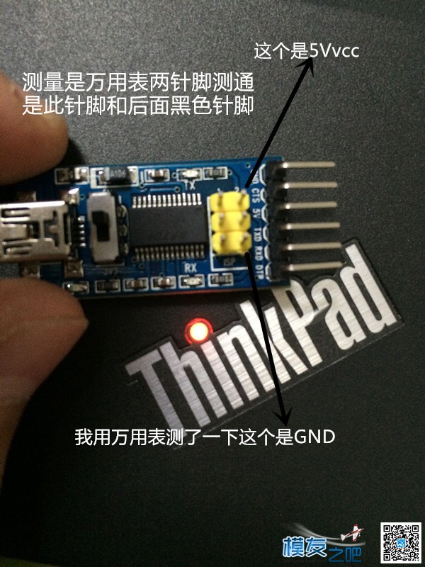

发表于 2015-7-24 23:41:05 | 显示全部楼层
泡泡老师,我买的这个tf232上面直接有六针的isp这个怎么插osd呢?我按照您的方法试了还是不行啊,显示连接不上,请您看一下图,有什么不对的请指出
这个是ft232下载板

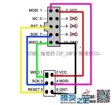

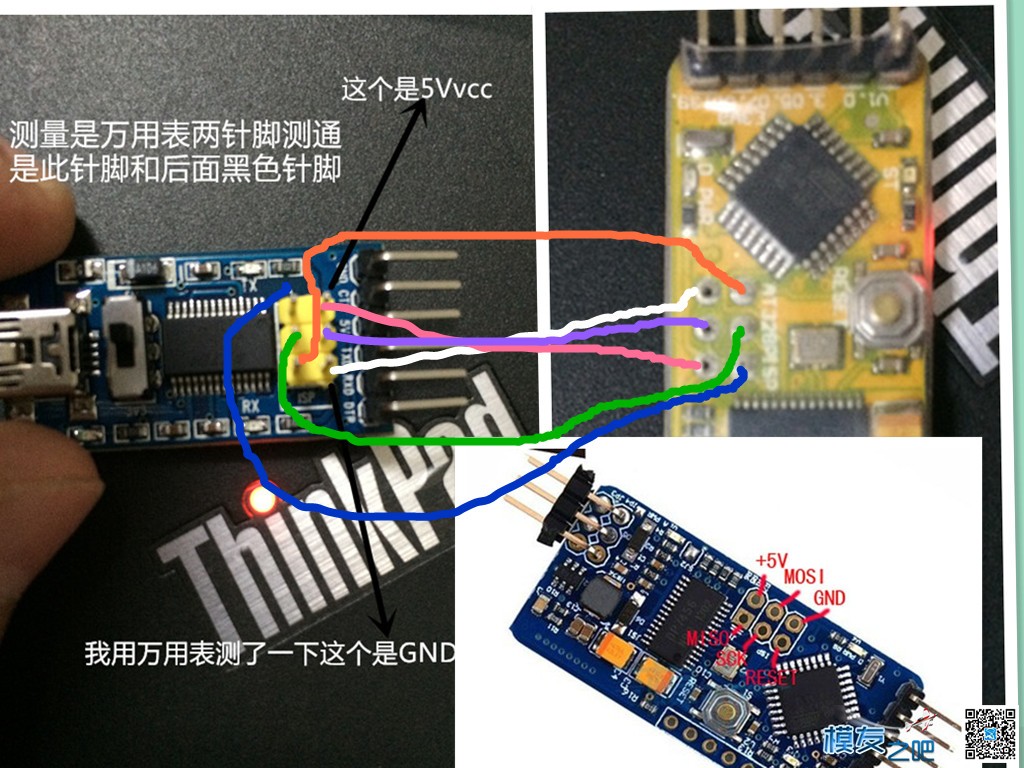

这个是连接图
新手课堂,APM MiniOSD使用第2课,连不上电脑的处理方法,  作者:斑斓月影 2375

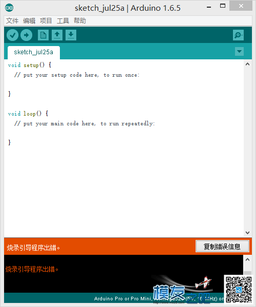

这个是失败
新手课堂,APM MiniOSD使用第2课,连不上电脑的处理方法,  作者:斑斓月影 1050

你的这个是RF232 小板,其本身所带的ISP功能相信没几个人用过,你写不进去也是正常的,此芯片的ISP和Arduino可能存在兼容性问题,建议你还是老老实实买USBASP 专用于AVR芯片的烧写器吧~~~~~
