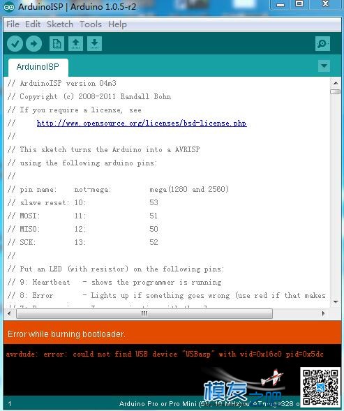

泡泡老师,我这个OSD与ISP连接后,插上电脑 没有出现相对应的COM,但是插上电脑时有提示音,而且显示驱动已安装,,,怎么回事啊

发表于 2016-5-28 19:48:24 | 显示全部楼层
泡泡老师。我按照你的方法为什么刷波特出错啊,软件一样的
新手课堂,APM MiniOSD使用第2课,连不上电脑的处理方法,  作者:天哥12 8854
 楼主| 发表于 2016-5-28 20:37:05 | 显示全部楼层
你用的是免驱动刷机板了吧?
发表于 2016-5-28 20:46:59 | 显示全部楼层
免驱动就会出错?
新手课堂,APM MiniOSD使用第2课,连不上电脑的处理方法,  作者:天哥12 2198
发表于 2016-6-12 20:25:38 | 显示全部楼层
为什么我刷了波特,还是显示出错,

发表于 2016-12-30 11:14:24 | 显示全部楼层
老师你好,我使用ISP下载器通过progisp软件刷入BOOT成功,但是用miniOSD软件通过TTL刷入固件会把BOOT擦除。请问该怎么解决
发表于 2017-1-4 21:18:08 | 显示全部楼层
老师,我用的那个小的mininosd板子,我烧录之后在连接刷机软件,并没有反应,
信号的还是一直亮着
