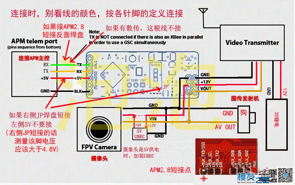

关于OSD的供电:
1、要是焊盘没短接,右侧由发射机经板子上的降压电路供电,左侧由电调或BEC的5V供电,
2、要是焊盘短接,左右侧都是由发射机经板子上的降压电路供电,左侧别供电。
3、不管是那种方法供电,要求供电压在5V左右,
视频教程:
补连接图一张
新手课堂,APM MiniOSD使用第3课,关于OSD的供电问题 电调,APM,OSD,视频教程,发射机 作者:泡泡 579

 楼主| 发表于 2015-8-20 14:54:23 | 显示全部楼层
s.d.p 发表于 2015-8-19 22:24
刚才检查APM版,发现后面的跳线焊盘没焊,于是焊上。接下来就发生了一起惨绝人寰的悲剧。
上电,OSD直接冒 ...
不是教过你们,如果OSD上的JP短接的话,左侧不要接APM 5V上去吗?
你电调供电,经二级管和保险电阻降压到APM上的电压只有4.6V左右,而OSD上的JP短接后,左侧5V针脚是有电压输出的,应该大于4.6V,
这么一来,等于是OSD给APM在供电,由于OSD上的降压模块供电电流不够,直接烧了,高电压进入APM,连带APM一起烧坏。
自己不好好上课,怪不的别人。

泡泡大湿,我有个问题困扰我好久了。就是OSD只能在开始的时候显示固件版本,却不能现实数据,我先插上图传端的供电,这个时候OSD一个灯都不亮,然后插上数传端的5V,OSD两个灯就亮了。数据灯闪烁。显示固件版本,之后就没有了,拔掉数传端5V,OSD居然还是亮着的,意思就是说先上图传电,OSD不亮,加上数传的5V,OSD亮了,没数据,拔掉5V,图传端能给OSD供电。数传端我是用电调的5V供电的,图传的输出电压我亮了下只有10.3V,我找不出原因了。求帮助
 楼主| 发表于 2015-1-1 10:02:50 | 显示全部楼层
你这片OSD问题很多,建议返修或买新的。

 楼主| 发表于 2015-1-7 16:25:24 | 显示全部楼层
龙腾四海1113 发表于 2015-1-7 13:39
老师,找你找的好苦呀!能不能看看我的是什么问题?http://bbs.5imx.com/bbs/forum.php?mod=viewthread&tid ...
看了你的连接图,右侧你视频输入 输出,是否分别都接了信号和地线二根线?
左侧你是从APM上取电的,那里输出的电压低于4.9V,改接电调红线去。
鹰眼的屏幕就是这样如果有av输出屏幕就变黑,你主要是要看显示屏上面有没有图像就行了

发表于 2015-2-26 17:55:10 | 显示全部楼层
泡泡老师,可不可以只由电调供电啊?右侧的12V就完全不用
可以。  详情 回复 发表于 2015-2-27 12:32

发表于 2015-3-27 18:51:47 | 显示全部楼层
我的图传是电池单独供电,相机也是自带电池不需要供电,右边的12V不需要接入吧,只要接5V的吧!
左边接了5V之后,下面并排的二个灯是否会同时点亮?会亮的话,就可以不接12V进去。  详情 回复 发表于 2015-3-31 13:12
