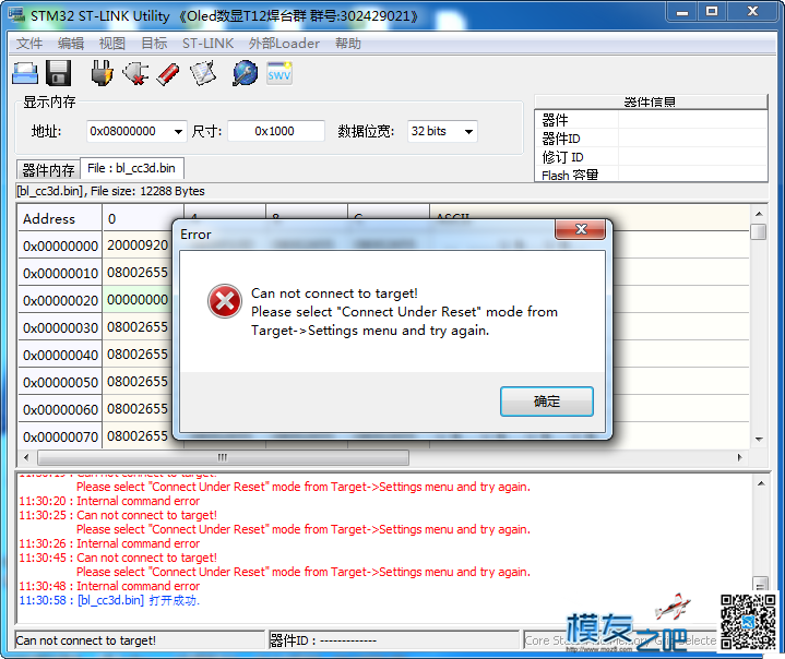

发表于 2016-4-25 11:33:56 | 显示全部楼层
一连接就这提示

发表于 2016-4-27 06:38:13 | 显示全部楼层
泡泡老师,我新买的cc3d revo 插上蓝灯闪但是op 认不出,硬件管理里也没有设备,是不是也要冲刷bootloader啊?

我也是这个问题,从新刷的bootload 还是一样,请问您的解决了吗
发表于 2016-12-19 11:17:12 | 显示全部楼层
我的已经解决  只需要用stlink 烧录一次bootload 地址是0x8000000, 然后同样的方法在烧录一下固件,地址是0x8020000,,然后直接连接上位机就好了!
