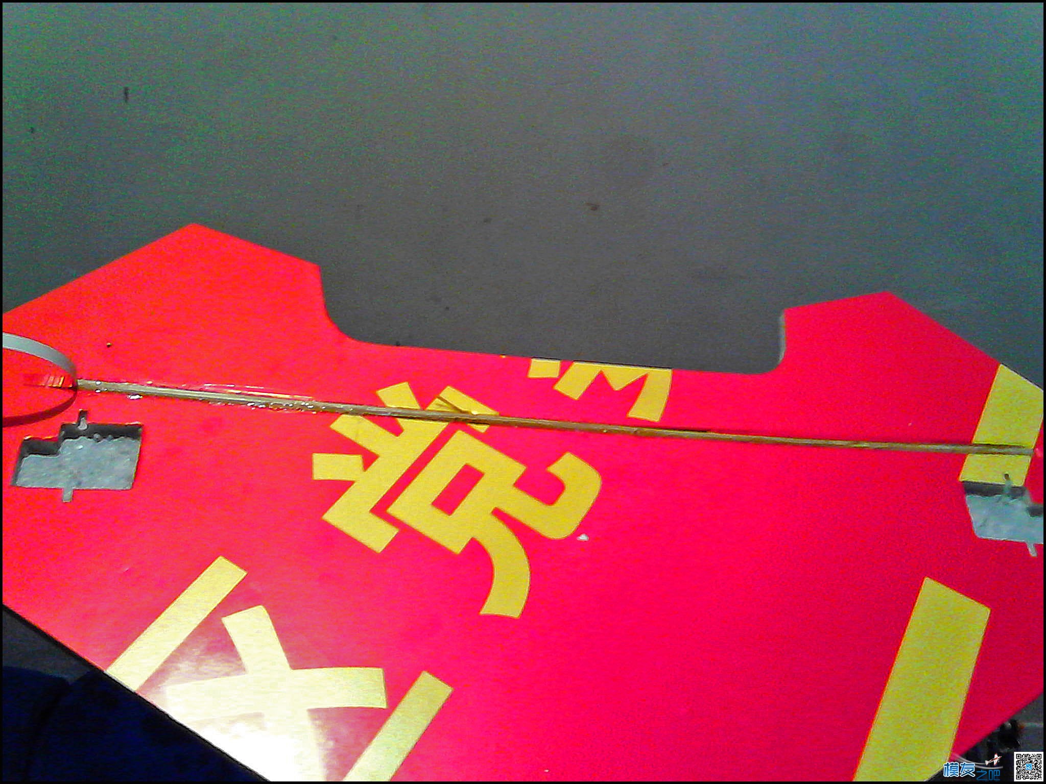

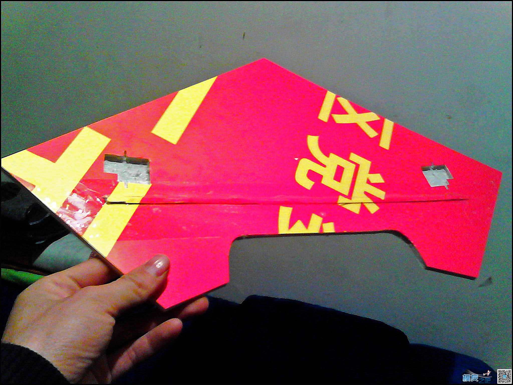

在加强槽上热熔胶,嵌入竹签,压平
简约不简单:翼展75的单片KT小飞翼(陆续更新中……)  作者:LegendFly 7159

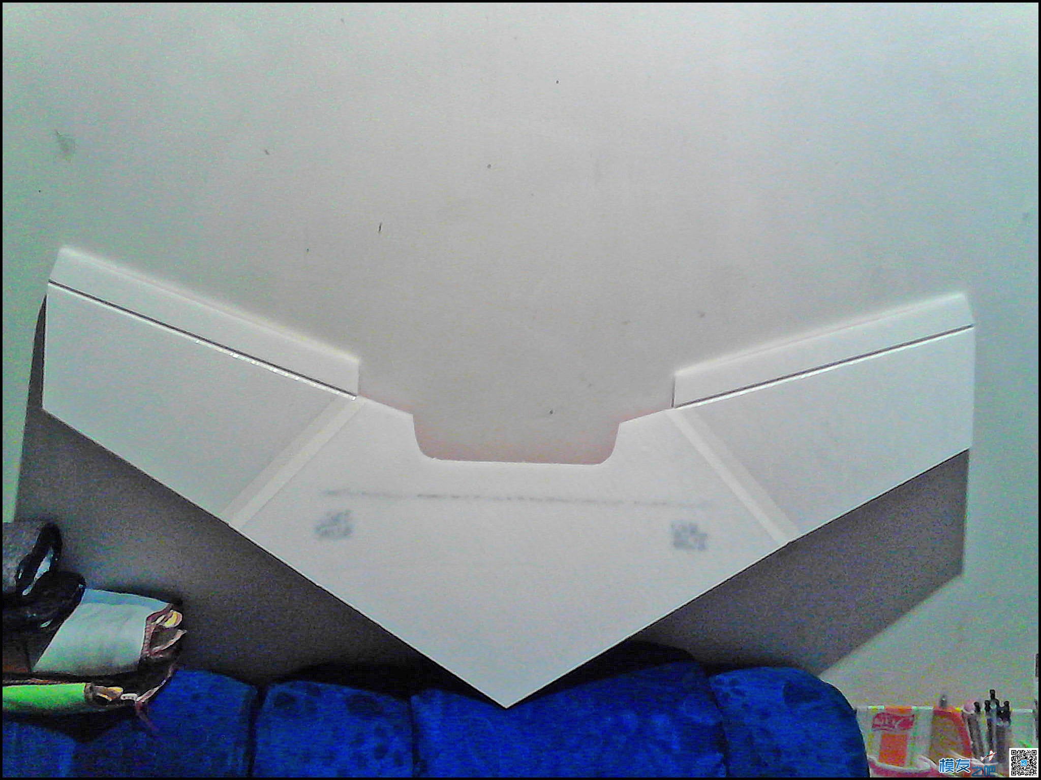

合上写真层,补一层宽胶带
简约不简单:翼展75的单片KT小飞翼(陆续更新中……)  作者:LegendFly 5231
背面连接及加强我用的是塑料电工胶带,当然纤维胶带更好
简约不简单:翼展75的单片KT小飞翼(陆续更新中……)  作者:LegendFly 2601
连接、组装
简约不简单:翼展75的单片KT小飞翼(陆续更新中……)  作者:LegendFly 4878
正面效果
简约不简单:翼展75的单片KT小飞翼(陆续更新中……)  作者:LegendFly 4350

在应力集中处打热熔胶防撕裂
简约不简单:翼展75的单片KT小飞翼(陆续更新中……)  作者:LegendFly 9244

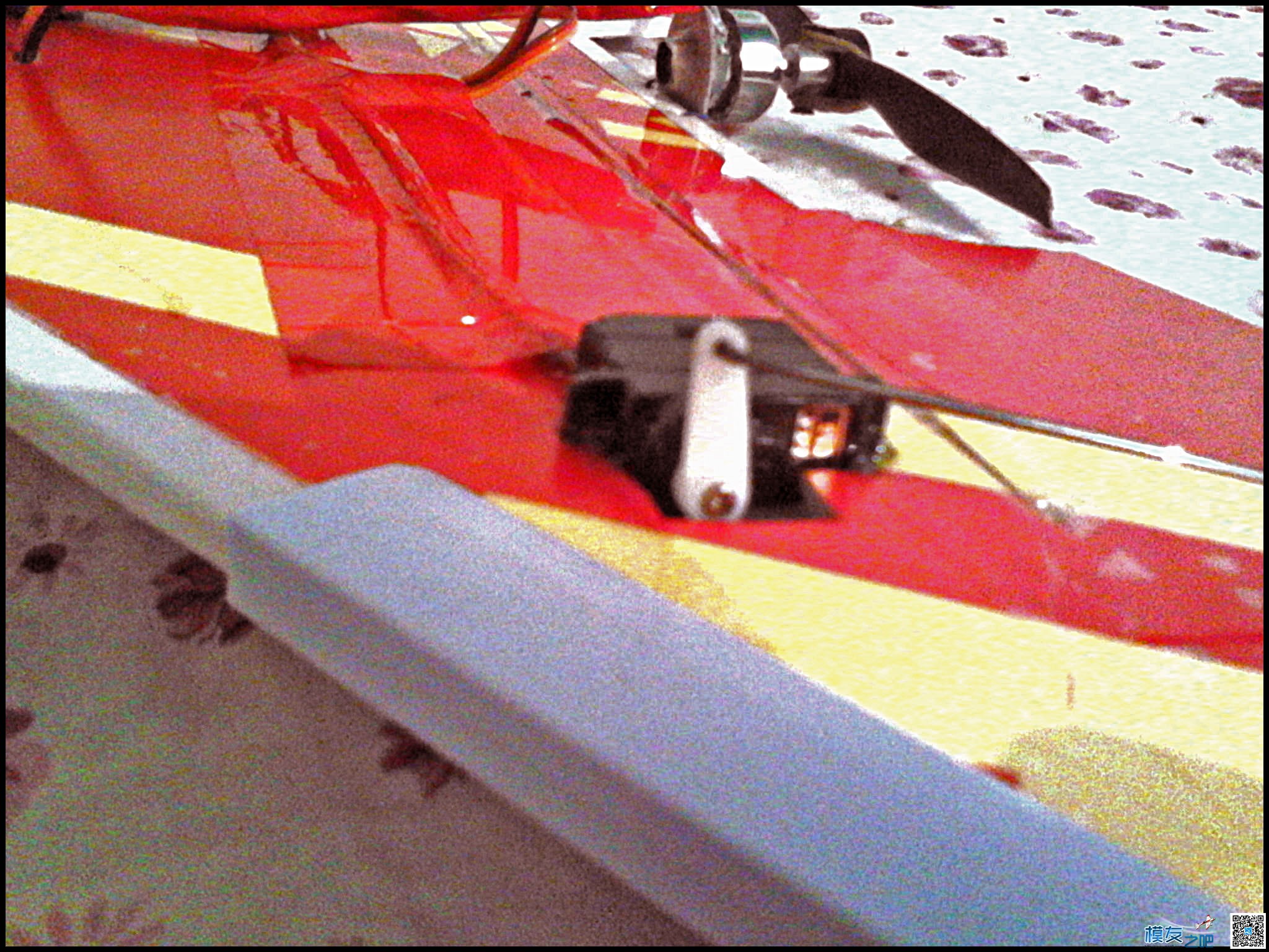

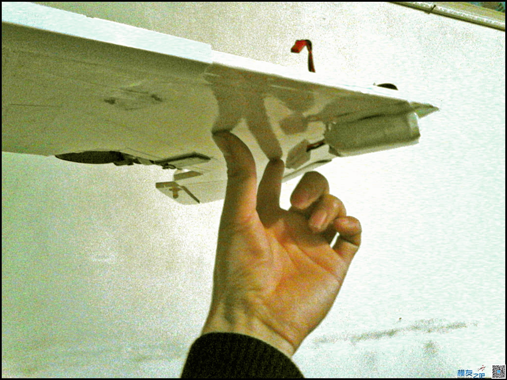

将机翼前缘包边,将舵机及拉杆连接到位
简约不简单:翼展75的单片KT小飞翼(陆续更新中……)  作者:LegendFly 7192

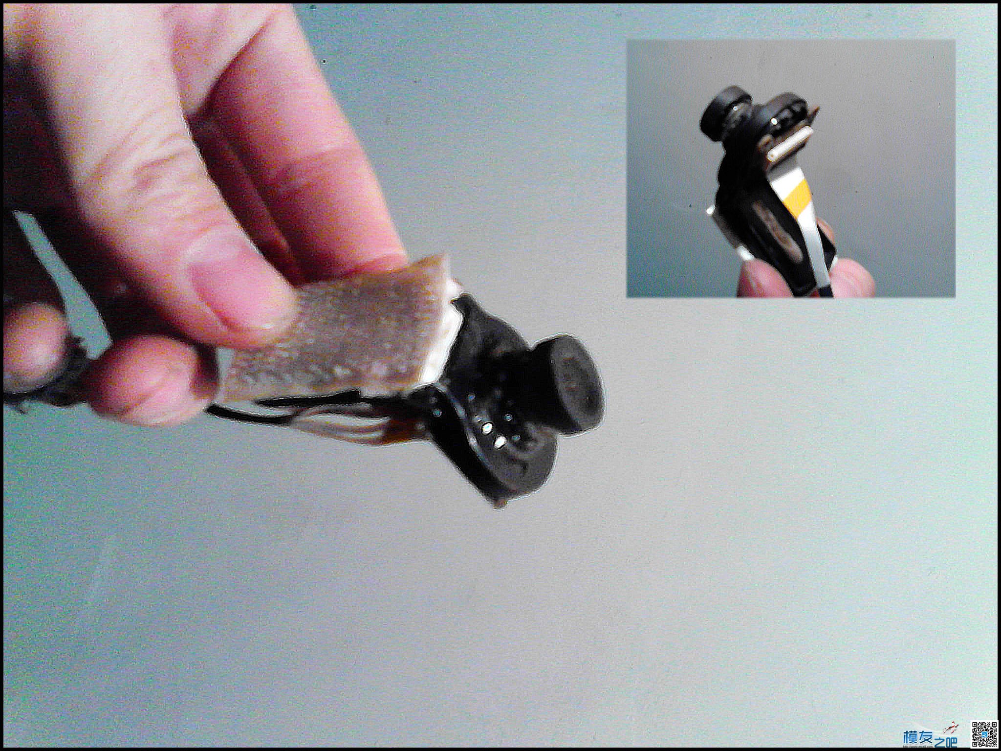

我用的是PZ-2摄像头,自制了一个安装座
简约不简单:翼展75的单片KT小飞翼(陆续更新中……)  作者:LegendFly 3422

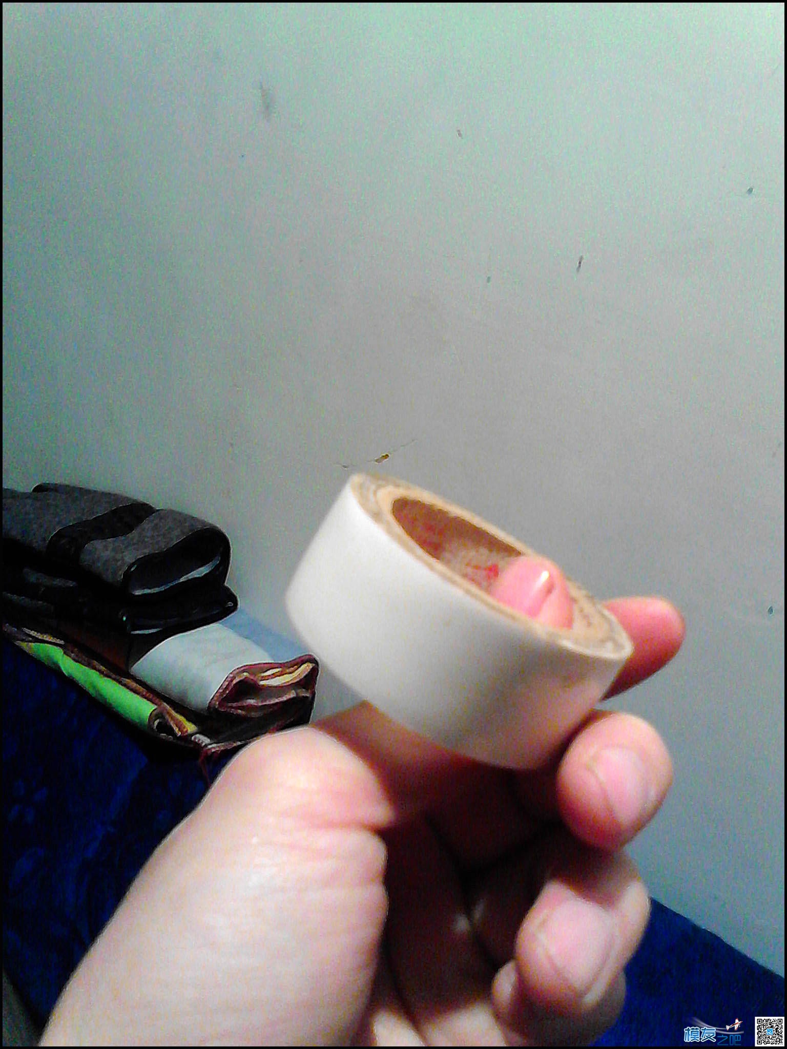

小技巧:实践证明,用普通细橡皮筋代替O圈,对桨和电机的保护效果更好(仅在此处适用)
简约不简单:翼展75的单片KT小飞翼(陆续更新中……)  作者:LegendFly 6007

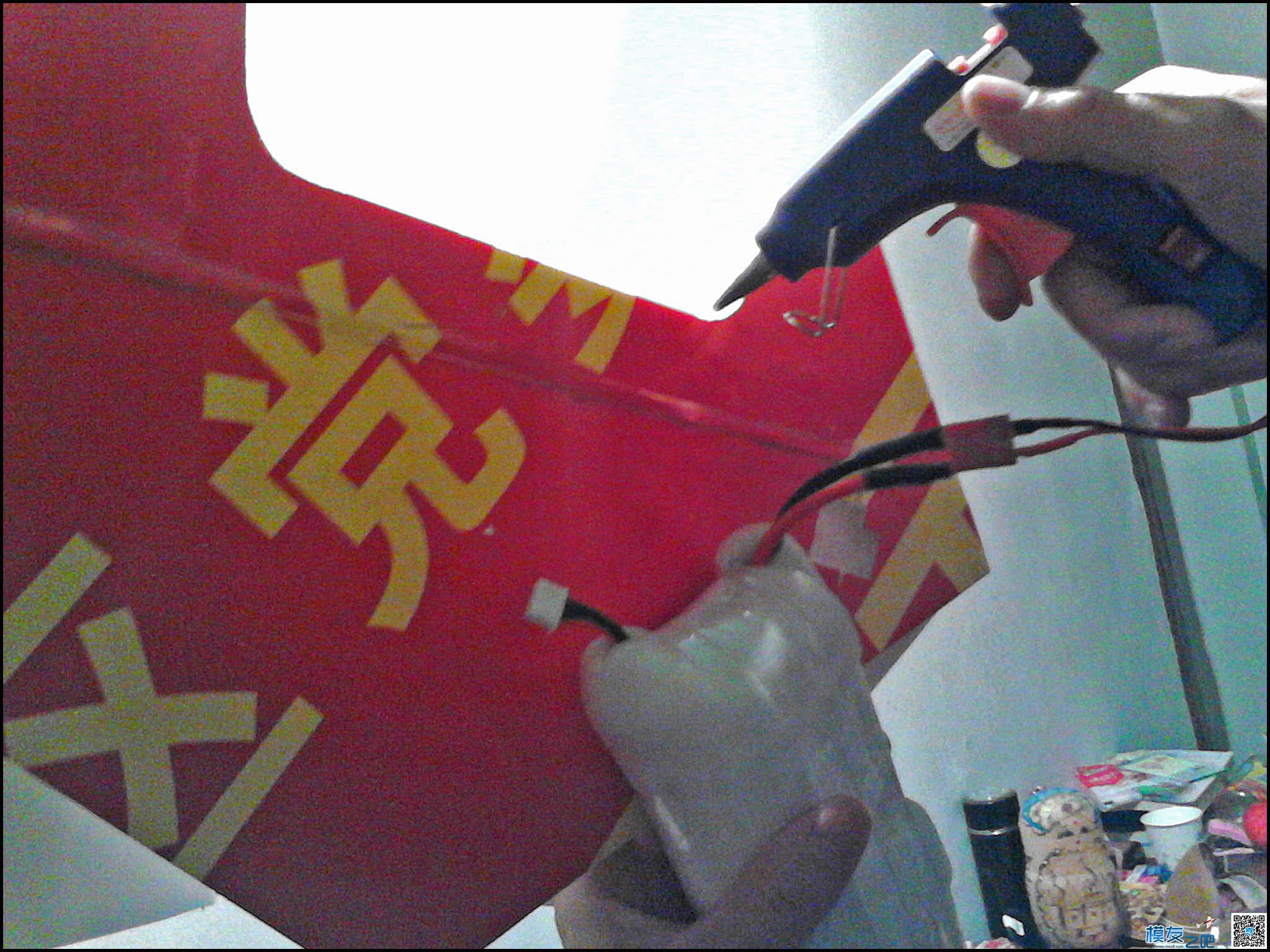

电池直接用胶带粘在飞翼背面
简约不简单:翼展75的单片KT小飞翼(陆续更新中……)  作者:LegendFly 791

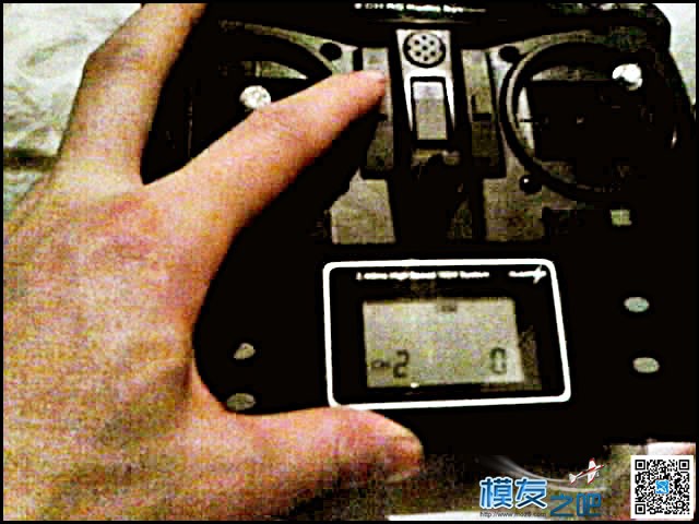

将遥控器1、2通道的辅助微调置零(为以后微调留有余地)
简约不简单:翼展75的单片KT小飞翼(陆续更新中……)  作者:LegendFly 6769

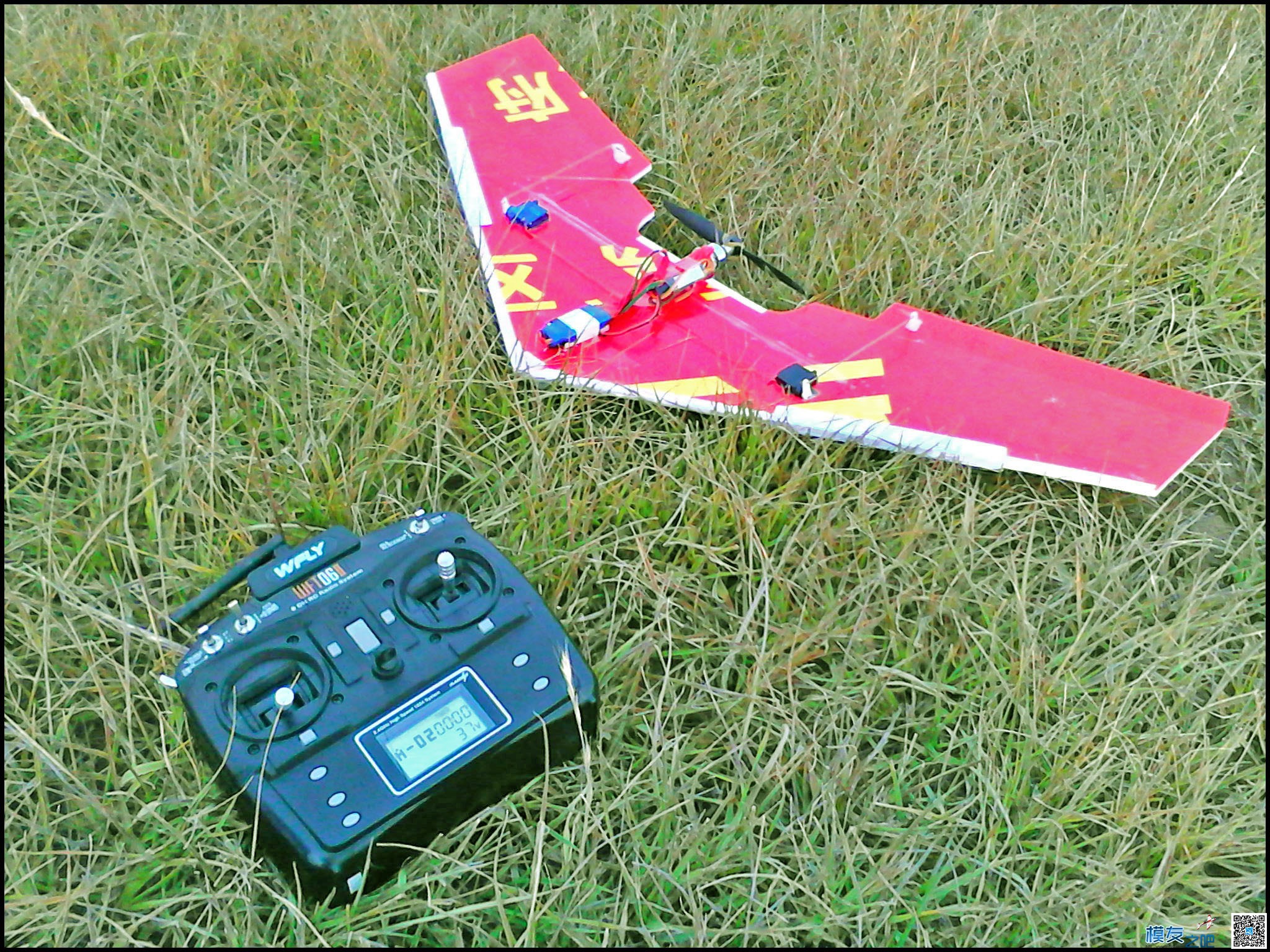

02架飞翼一飞冲天,依然很飘
简约不简单:翼展75的单片KT小飞翼(陆续更新中……)  作者:LegendFly 765

飘了7分钟,完美降落于草上。给小飞翼来张靓照
简约不简单:翼展75的单片KT小飞翼(陆续更新中……)  作者:LegendFly 8060
