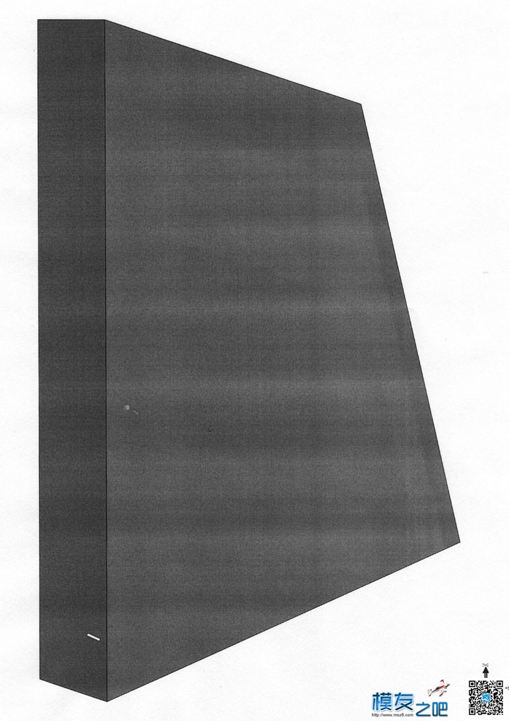

楼主,用EXcle导入图纸还是不能分页打印成功,还得请教楼主帮忙啊。
 楼主| 发表于 2014-12-3 13:57:04 | 显示全部楼层
真是抱歉 我用SolidWorks把飞翼分割成了4部分,分别打印的。但如果把4部分截屏或者用图纸的方法转换成图片,总会产生一点变形(纵横比无法完全精确),拼出来的图无法严丝合缝,正在想办法。

发表于 2014-12-10 17:29:02 | 显示全部楼层
楼主,还是不会打印啊,楼主有没有什么办法通过A4纸打印啊,求救啊。
将三张图片分别用A4纸打印(竖向,比例100%)出来 然后,将机身的2片拼接后裁KT板,将第一张图打印2张,分别裁成左翼和右翼  详情 回复 发表于 2014-12-10 19:15

简约不简单:翼展75的单片KT小飞翼(陆续更新中……)  作者:LegendFly 3784 简约不简单:翼展75的单片KT小飞翼(陆续更新中……)  作者:LegendFly 599 简约不简单:翼展75的单片KT小飞翼(陆续更新中……)  作者:LegendFly 684
 楼主| 发表于 2014-12-10 19:15:37 | 显示全部楼层
说明,原图打印出来是100%的,但一经扫描,比例变了,约为105%吧,但不影响拼接。
