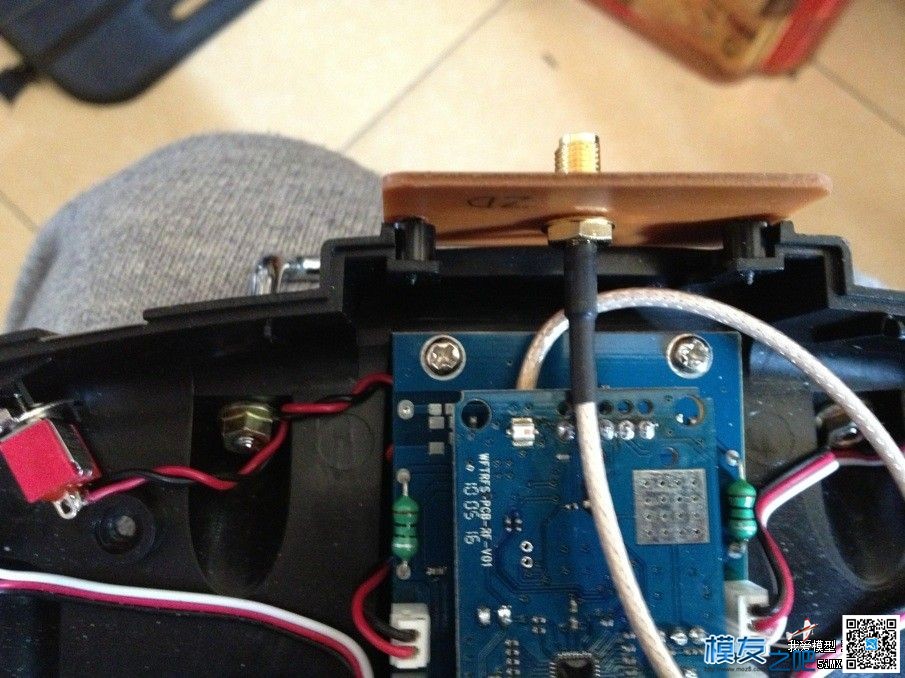

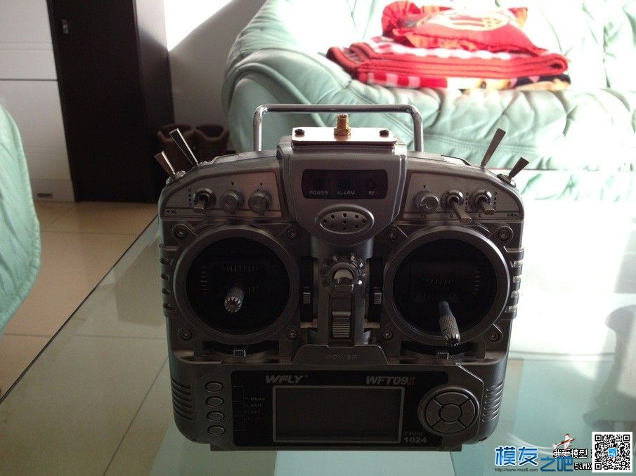

朋友的天9,想改外接功放,但是蛋疼的天9内置高频头限制了,怎么办,改!

改装后:
下载附件
2012-12-23 17:06 上传

改装过程精细操作,所以设置回复可见,请见谅。提示:改装有风险,没有一定动手能力者切勿操作,否则后果自负!

全论坛第一个天9改外置SMA头可外接高增益天线和功放的案例 天线 作者:伸手摘星 9034 焊除原天线,接上SMA头。天9坑爹,天线焊盘隐藏在小板背面,主要步骤是用热风枪垂下图中那排焊针,取下高频头小板,从背面焊除原装天线装上SMA头,注意内外芯不要焊反,然后小板原样焊接回去。过程没照照片。只有焊接完的样子。

切一块玻纤板做个盖子

准备上这个2W功放和14DB平板:
