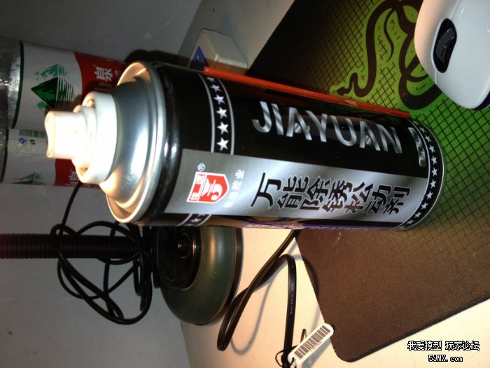

以前发过太多水贴,这次一定发技术贴!!!最近有模友抱怨自己的螺丝胶用的太多,导致螺丝螺母拧不下来,最后强拧可能会损坏电机和浆,本人支个招,可以采用螺丝松固剂,它具有消除噪音,排除湿气,清洁解锈,渗透润滑,松动生锈机件,解化黏固杂物之功能,同时,可以抑制腐蚀,预防金属生锈。
    使用方法:摇匀松固剂,直接喷射于待处理部位,数分钟后即可渗透并松拆机件、(螺丝等;不必擦去所喷油液,以增强润滑,预防生锈。(版主图片只是借鉴,绝非打广告,请勿删!!!)螺丝松固剂一般五金店,汽修店都有卖的.
