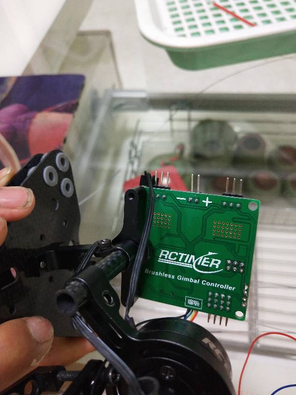

BGCv2.2云台控制板调试步骤:
1,装好USB驱动,接入电脑。打开调参软件,点击恢复默认参数后,点ACC(加速度计校准),保存(写入控制板)。
2,校准陀螺仪(CALIB.GYRO),保存。
3,做6面校准,将传感器固定在四方体的盒子上比较准确,顺序:向上,前翻,后翻,右翻,左翻,背面。每一面点校准后,观察LED指示灯,完成后,继续下一面。全部完成6面校准后,再点保存。
4,翻到正面,再做一次校准后保存。
5,装上云台后,连接电脑前先断开电机接线。设置电机功率为0,点保存。云台架子不能移动。
6,消除高频声:点击‘高级’选项卡,修改PWM频率为"high(silent)",保存后,即可消声。
7,云台架子调整好重心(相机不管转到哪个位置都可以静止),保存。
8,保持云台水平状态,点击校准传感器后,保存。(最后的设置了)
9,调参步骤注:参数摘自ALEXMOS云台调试视频,并不适用于其他云台)
9.1,连接云台电源前,需断开USB连线。接上电源后,由于电机功率为0,因此什么动作都不会发生,连接USB。
9.2,将P,I,D都设为0,电机功率设为50,由于没填入P,I,D,因此云台会持续震动。
9.3,填入P,D值,如P5,D10,即可停止震动。此时云台回中缓慢。
9.4,设置I为0.3,增加电机功率为60,重新设置D25,观察云台状态,有些过头,再增加P为15,I0.4。此时横滚轴基本OK了。
俯仰轴调整同上。参数参考:P6,I0.2,D10,电机功率40。

发表于 2018-5-20 23:11:53 | 显示全部楼层
求助求助。 朋友送的。
BGCv2.2云台控制板调试步骤 云台,电机,bgc云台控制板 作者:bsnt1985 2363
BGCv2.2云台控制板调试步骤 云台,电机,bgc云台控制板 作者:bsnt1985 4739
