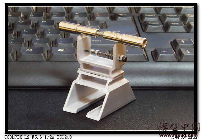

大桨小炸后,一定要作动平衡,一般会买平衡器(30元左右),或用一个螺丝两个螺帽,再用手指一捏,嘿嘿。我选择了后者,但为了好看,就DIY了一小座子,取材简单便宜,没花钱。但使用时看着自己的成果,心中惬意。这大概就是DIY的乐趣吧。 一、这个是用于2.5mm轴的,400机型
大桨平衡器 DIY 作者:壮志凌云 6977
大桨平衡器 DIY 作者:壮志凌云 3442
大桨平衡器 DIY 作者:壮志凌云 9762
取材:窗帘轨道的下脚料,塑钢窗的也行,去找老板要一点不花钱的。螺丝、螺帽自己想办法。(3mm的那个是我拆下来的,很漂亮吧。) 制作:上下两部分,两个梯形搞定。一把锯子就OK了。
