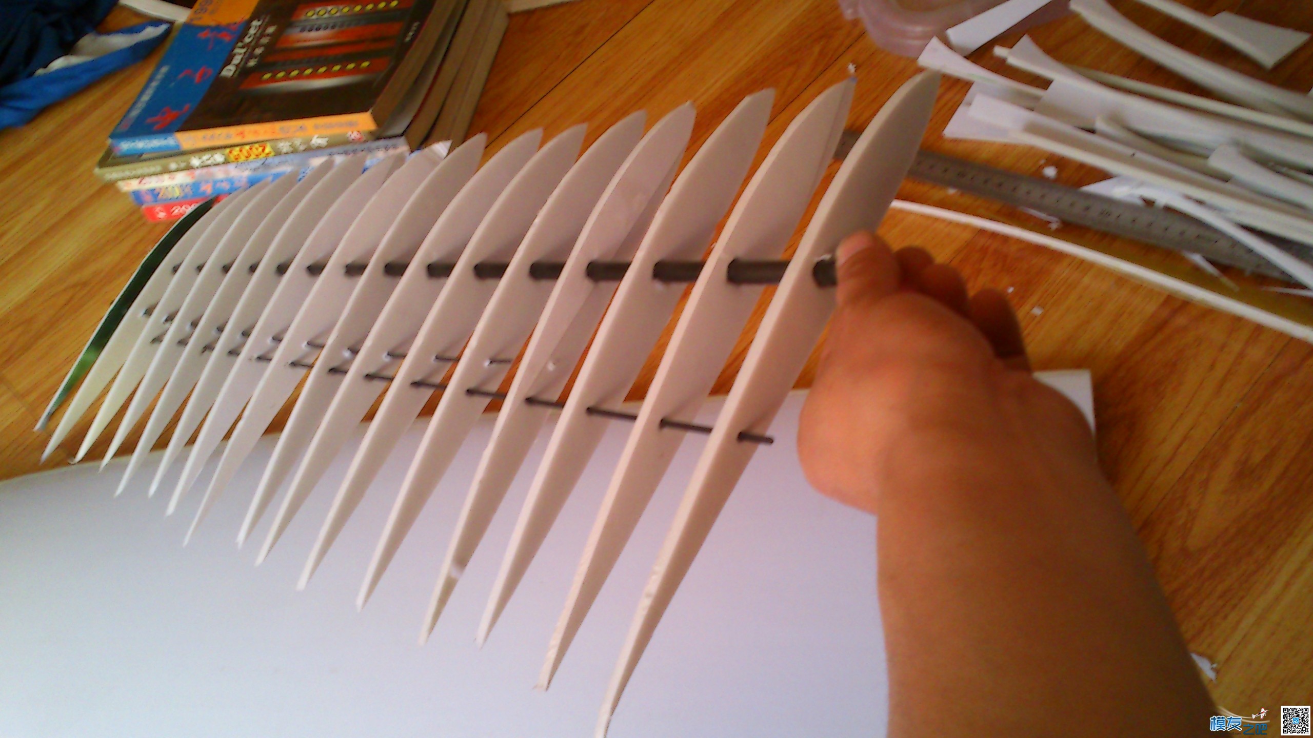

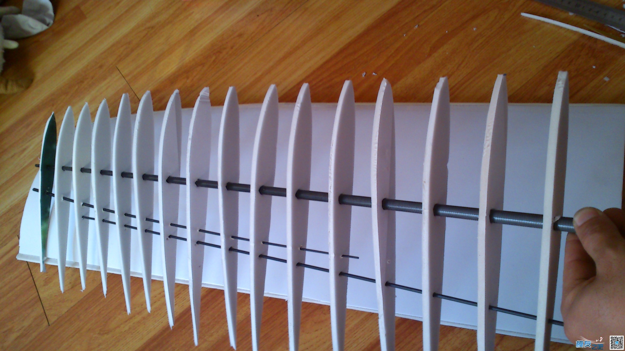

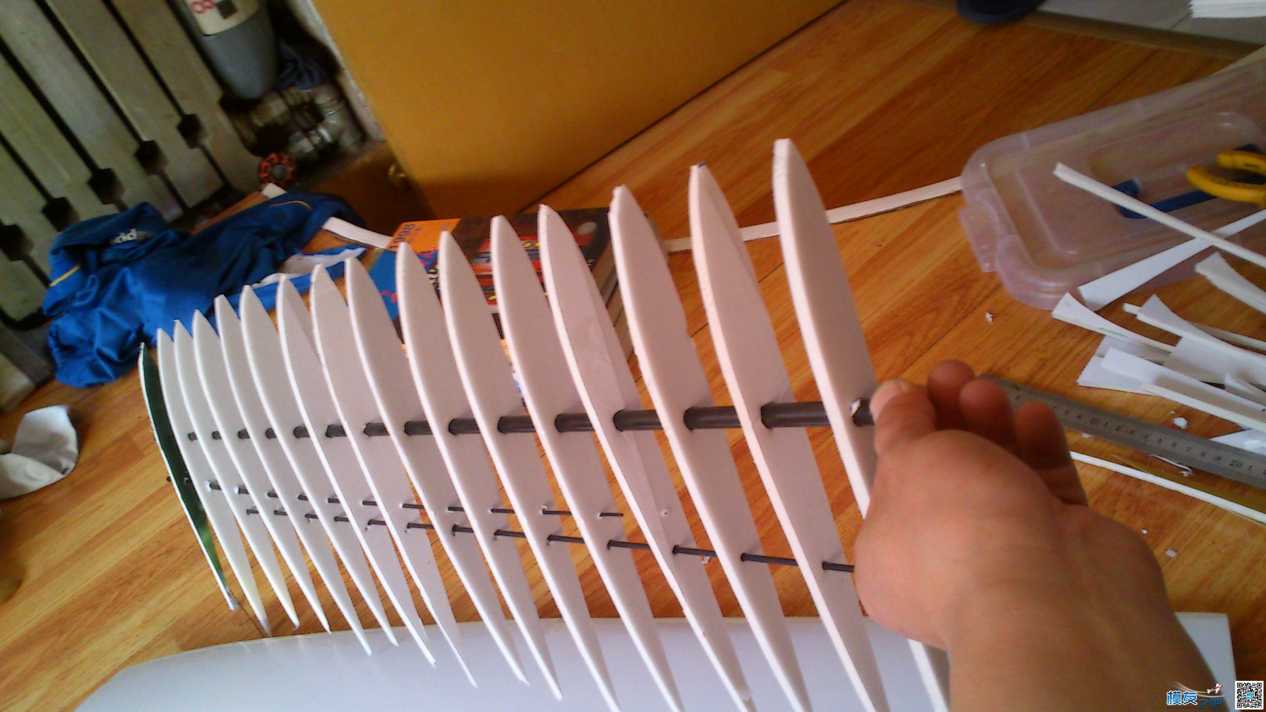

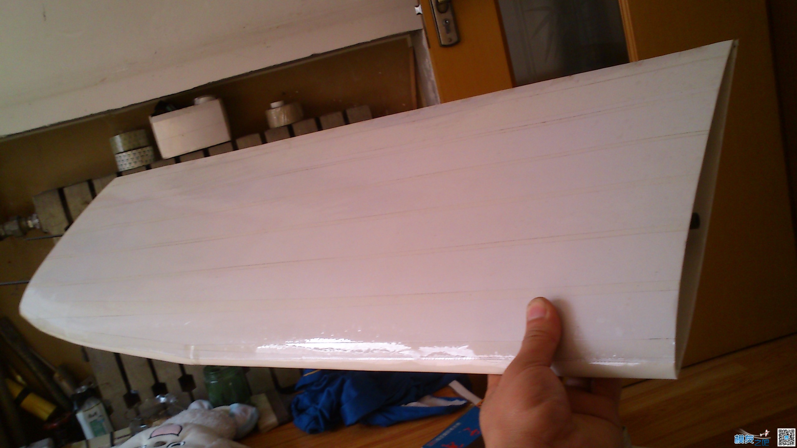

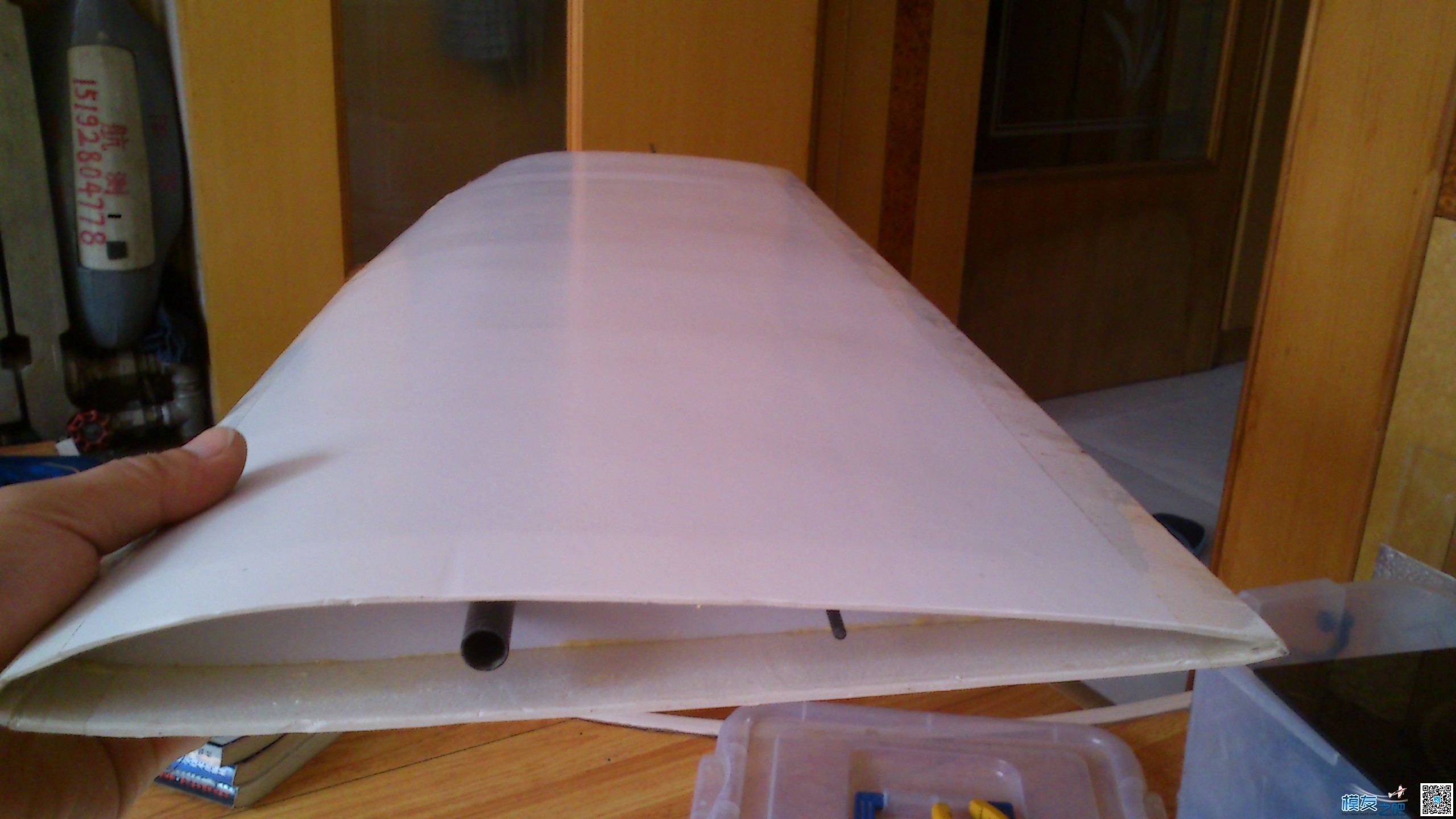

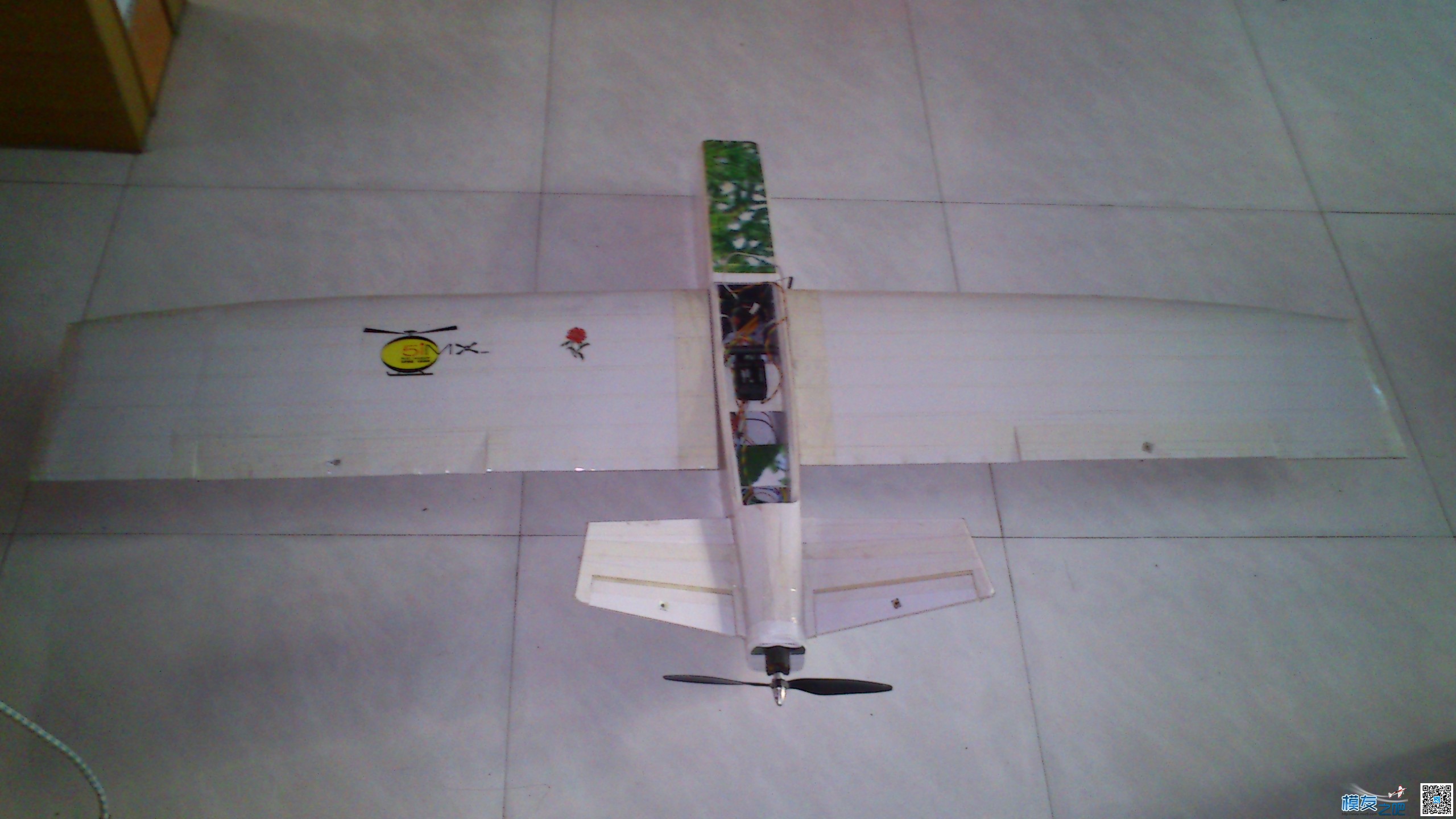

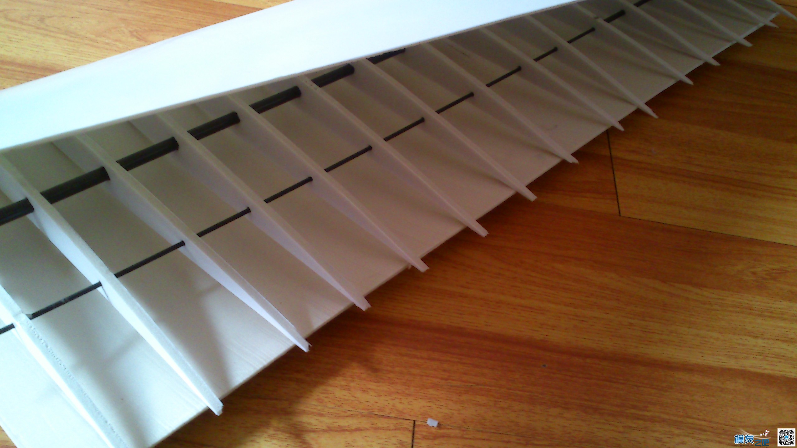

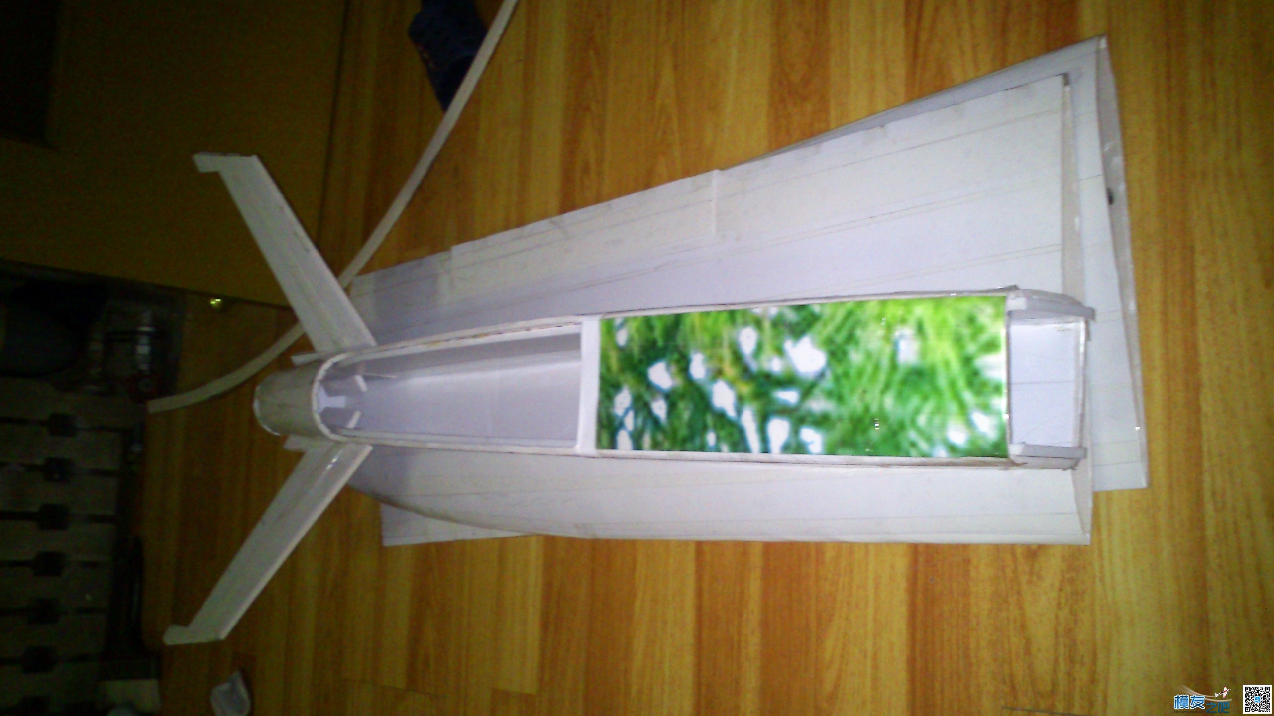

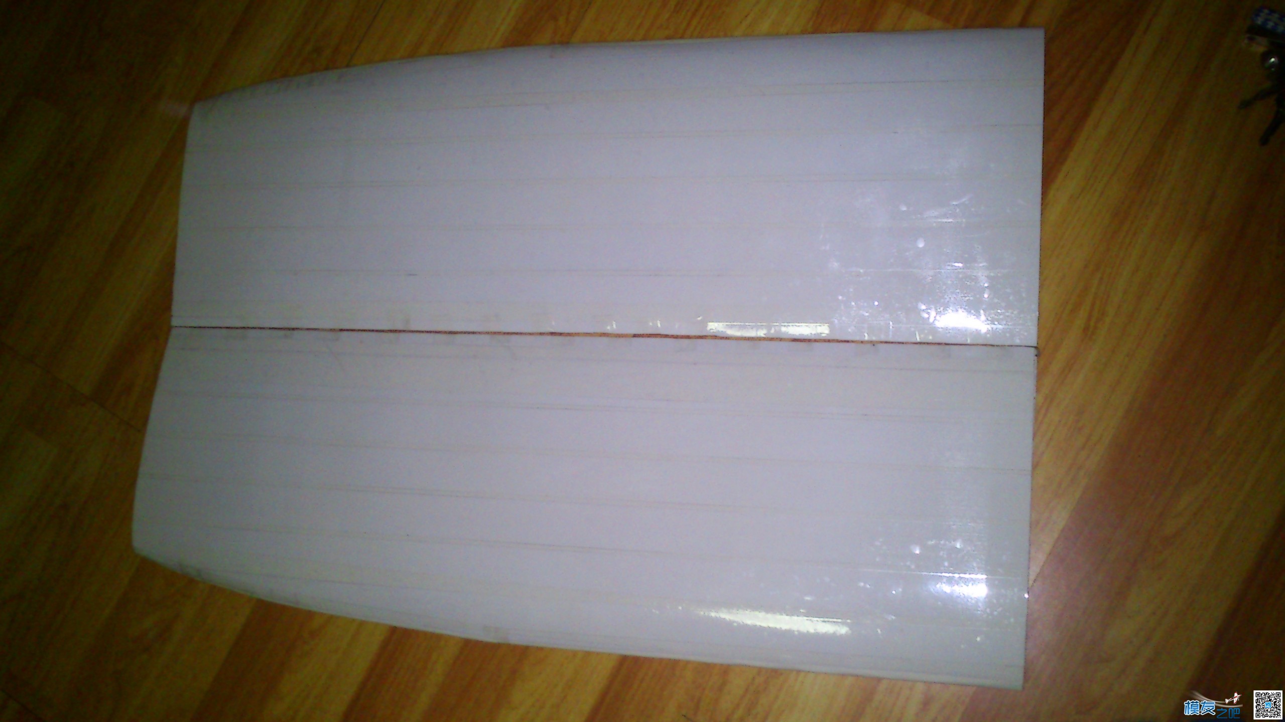

由于工作原因好久没来了,发组最近两天DIY作品。一直是梦寐以求的死胖子载机,终于完工了。机身做了好久了。一直也没有详细的翼型,自己琢么用2412,翼玄270mm   210mm。翼展1。7米   KT板作品还请大家多提宝贵建议

发表于 2017-3-2 18:15:51 | 显示全部楼层
咋么看着机翼有点下塌呢?

发表于 2014-12-23 08:50:43 | 显示全部楼层
机翼做的很好!KT板几毫米的?经过分层了没有?
5mmKT板 热切割  详情 回复 发表于 2014-12-23 18:44

 楼主| 发表于 2014-12-23 18:44:12 | 显示全部楼层
5mmKT板 热切割

发表于 2015-4-10 21:36:50 | 显示全部楼层
请问怎么确定重心呢,我也有一个胖子的图纸。
