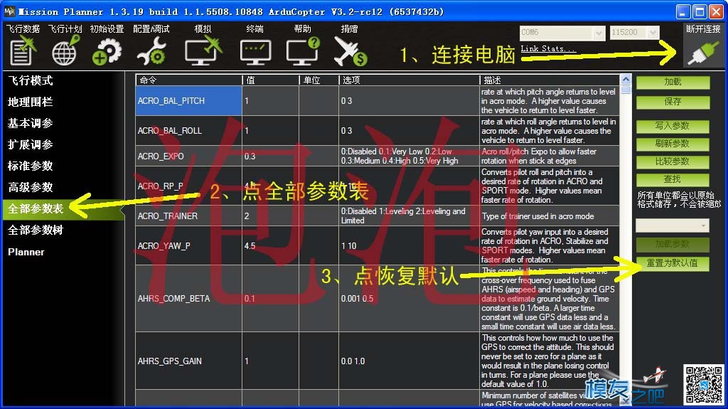

我的apm2.8不小心被我按了reset后红黄蓝三个灯就一直循环闪,连不上地面站了怎么办啊新手课堂 APM飞控固定翼的使用方法  作者:pp61710 2514 刷过了固件也不行,求救,哦,刷固件是apm那个软件里插上usb但不连接用安装固件那个功能是吧。
 楼主| 发表于 2015-12-11 12:10:26 | 显示全部楼层
pp61710 发表于 2015-12-11 11:15
我的apm2.8不小心被我按了reset后红黄蓝三个灯就一直循环闪,连不上地面站了怎么办啊刷过了固件也不 ...
插上USB选对COM口和波特率,用不着点连接。

刚刚换了个版本的地面站刷了固件又能连上了...但是四个油门输出很奇怪 新手课堂 APM飞控固定翼的使用方法  作者:pp61710 7084 这是满油门啊...输出好低

pp61710 发表于 2015-12-11 12:42
刚刚换了个版本的地面站刷了固件又能连上了...但是四个油门输出很奇怪这是满油门啊...输出好低 ...
恢复默认一次,
发表于 2015-12-11 16:05:31 | 显示全部楼层
ZWDXBB 发表于 2015-12-11 15:41
恢复默认一次,
怎么恢复啊?
