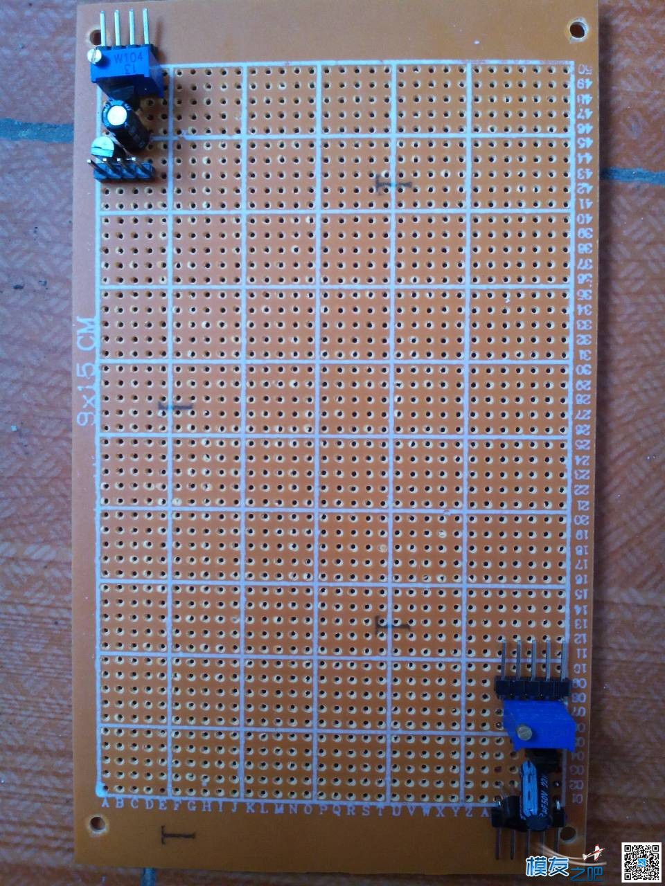

我用的是10V100微法的电容和20K的电位器、红、蓝3W发光管各一个,5号锂电池(3.7-4.2V),最快时一秒能闪两下半(离三下没多远)

请问泡泡老师按照您的清单配了些元件想请您看看对不对,还有焊接完成后应该如何供电?
一楼的照片不是已经交待的很清楚了吗?  详情 回复 发表于 2015-4-12 00:34

我不想用电调供电,手里有块降压模块8-28v输入,5v固定输出 想问可以用不?按照泡泡老师的方法焊接出的爆闪灯控制板上是不是已经有了降压?也就是用5v供电给爆闪灯小板,然后再由爆闪灯板降压供电给LED这样可以吗?
 楼主| 发表于 2015-4-12 14:38:38 | 显示全部楼层
有5V降压模块,可以用

请问泡泡老师,按照您的焊接方法做了一套控制板但是通电微微的常亮,不会闪怎么回事儿啊?原件是8050:8550:100k可调电阻,22UF50V   卖家说50V和16V容量是一样的
新手课堂 教你用大功率LED做爆闪灯  作者:yu17851 3499
新手课堂 教你用大功率LED做爆闪灯  作者:yu17851 713
新手课堂 教你用大功率LED做爆闪灯  作者:yu17851 9848
没接错线的话,就是电位器没调到合适的位置。 是一样的  详情 回复 发表于 2015-4-17 16:41
是一样的

谢谢泡泡老师,我已经找到找到原因了,现在已经可以每秒闪烁三下,感觉1w和3w亮度没什么区别

刚才试着做了一个,挺好玩的,因为没有104可变电阻,找了一个47K和一个62K的普通电阻对付的,可是这个只能不停的闪,请教一下泡泡大师,如果要实现一秒闪两至三下、然后停2秒,再重复上面的动作这个电路是不是就实现不了了?
不行,必须使用单片机、  详情 回复 发表于 2015-4-19 15:25

不行,必须使用单片机、

好壮观的洞洞板子
