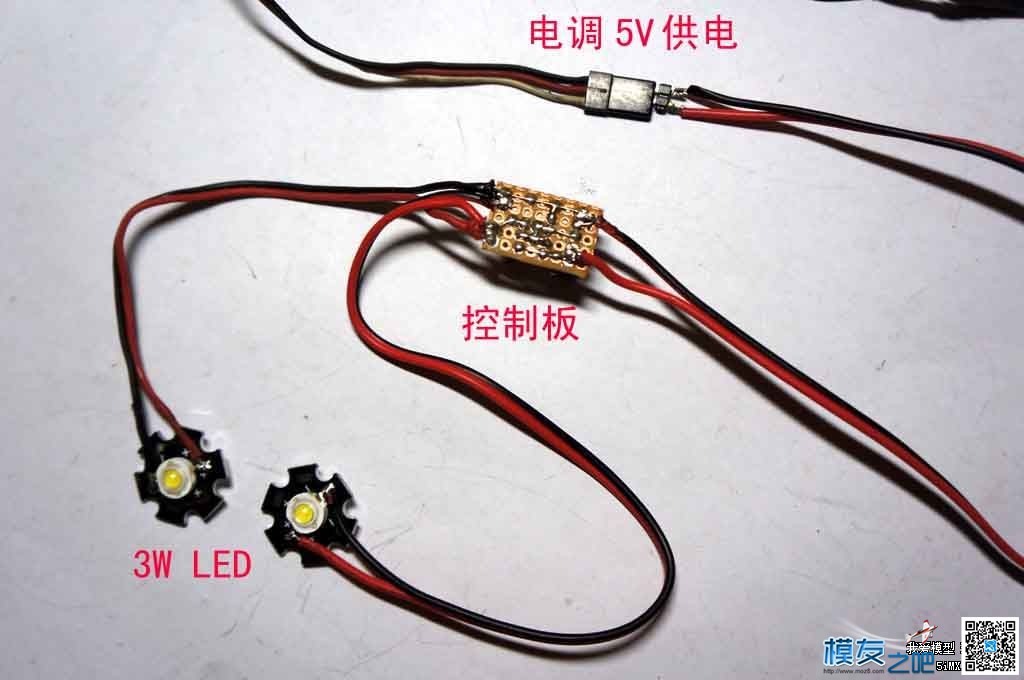

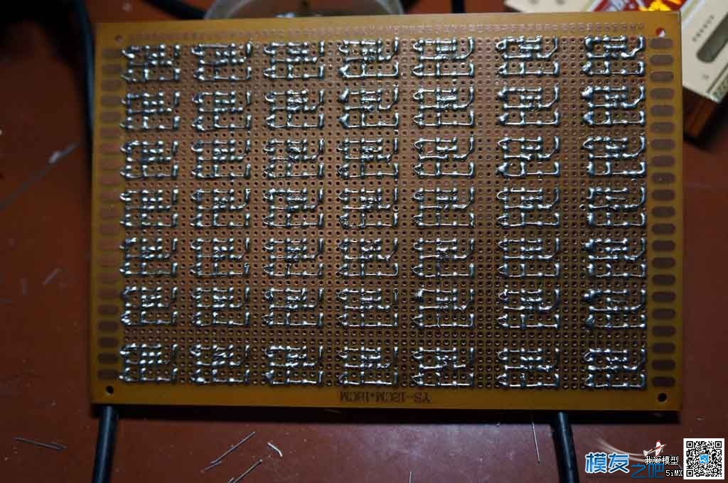

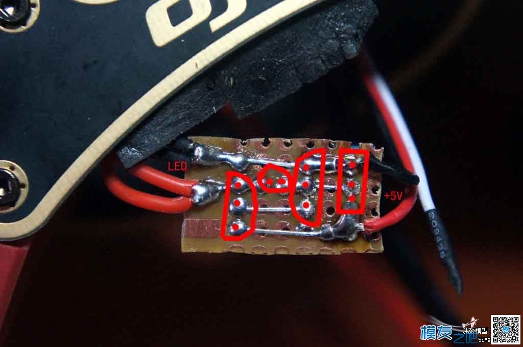

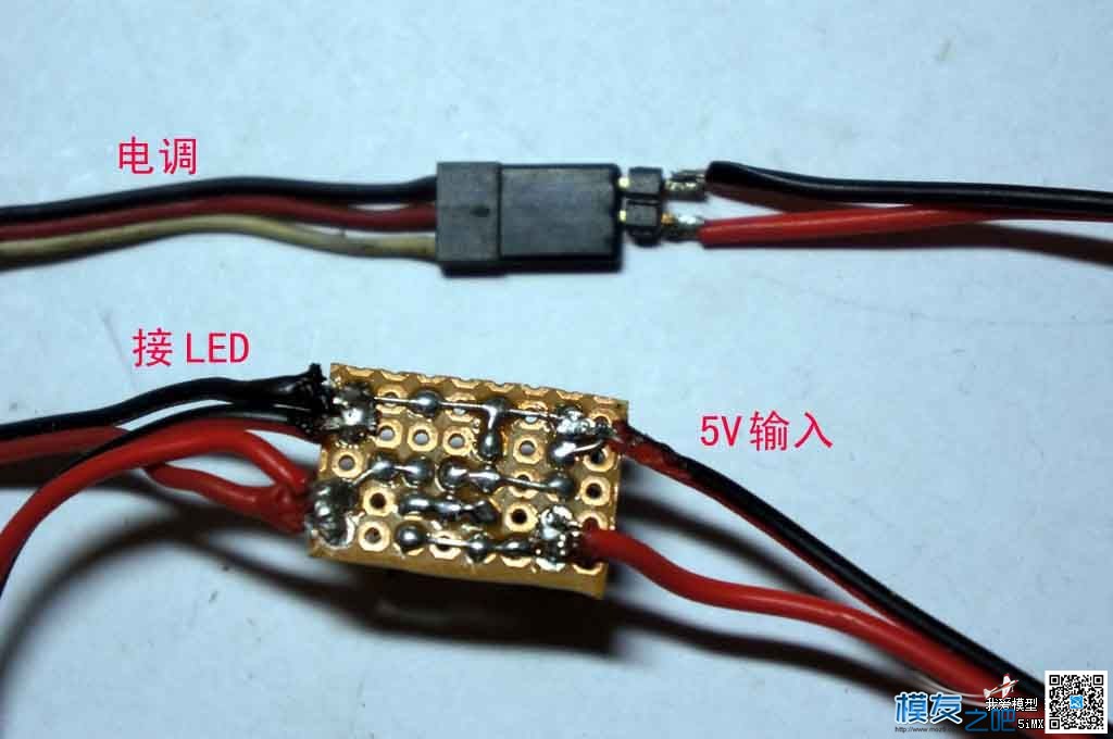

板子可以一挂二只3W LED

RC振荡电路 用大点的MOS管更保险

ZWDXBB 发表于 2015-12-17 21:55
不要买透明的,教程里不是讲到过吗?应该是你买到的氙气灯有区别。
我做的是led的啊,我也做了两个疝气的,坏了,不知道什么原因,就是通电之后没反应,两个都是这样,led的就是两个板子接在一起有一个就坏了,104不管用然后一直常量,一个板子放两个1w的led时5v电压就不够了感觉,

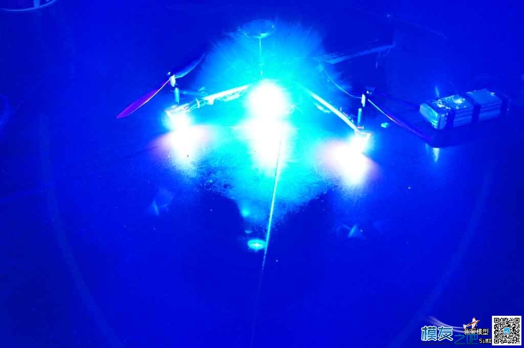

发表于 2014-12-29 22:42:43 | 显示全部楼层

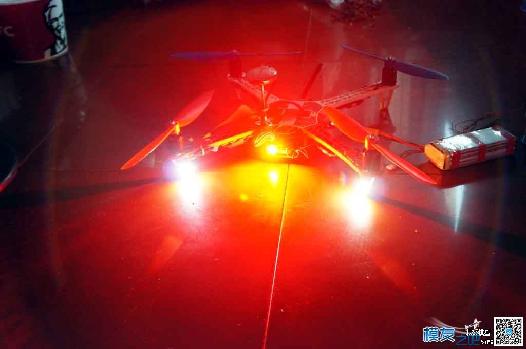

3w   闪瞎眼呀
来自安卓客户端
 楼主| 发表于 2014-12-30 08:54:02 | 显示全部楼层
24k纯帅 发表于 2014-12-29 22:42
3w   闪瞎眼呀
来自安卓客户端
氙气的比这个还要亮
 楼主| 发表于 2014-12-30 08:54:03 | 显示全部楼层
3w   闪瞎眼呀
来自安卓客户端
氙气的比这个还要亮

这个是5v供电的led灯吗?
LED灯是不能用5V供电的,会烧掉的,  详情 回复 发表于 2015-1-5 11:00

 楼主| 发表于 2015-1-5 11:00:19 | 显示全部楼层
张JJ 发表于 2015-1-4 01:35
这个是5v供电的led灯吗?
LED灯是不能用5V供电的,会烧掉的,

用的什么元件?
发表于 2015-1-6 00:49:57 | 显示全部楼层
泡泡老师  那个 您能把做这个的给我一个单子么  最好给链接 我想做一批 左幅大家
8050*1、8550*1、22UF/16V*1、3W LED*2、100K可调电阻*1, 1楼不是有电路图吗?  详情 回复 发表于 2015-1-6 10:44
 楼主| 发表于 2015-1-6 10:44:08 | 显示全部楼层
ysa 发表于 2015-1-6 00:49
泡泡老师  那个 您能把做这个的给我一个单子么  最好给链接 我想做一批 左幅大家 ...
1楼不是有电路图吗?
