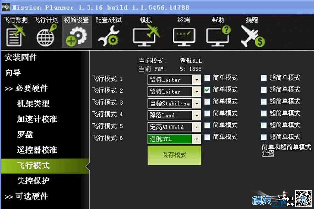

新手课堂APM新版天七设置6个档位的方法

发表于 2015-3-23 15:49:30 | 显示全部楼层

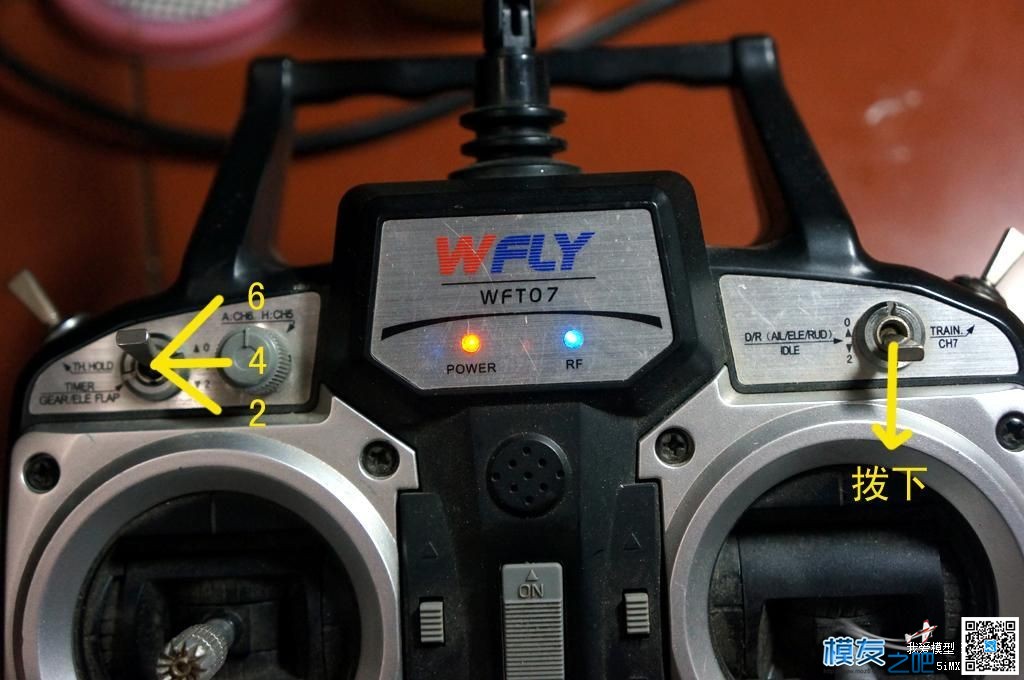

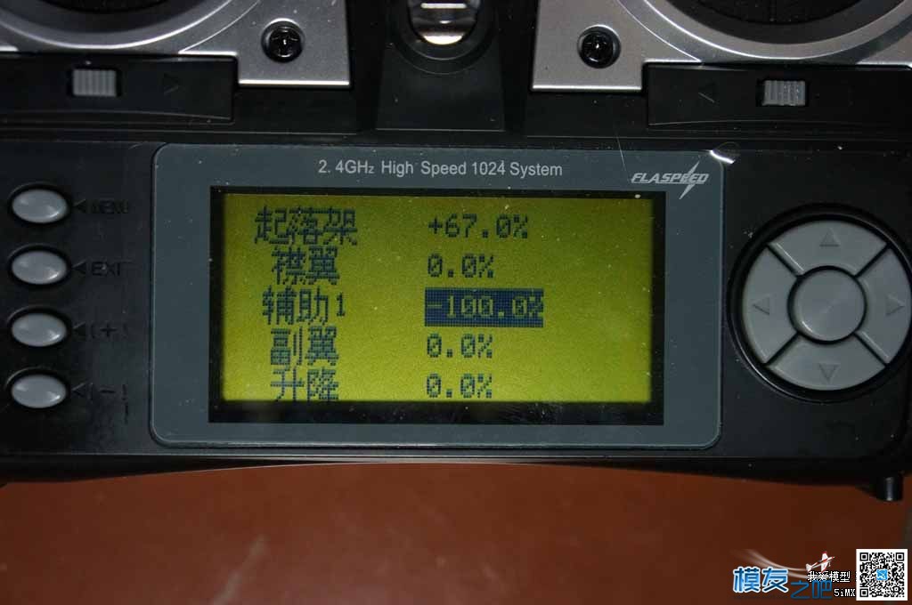

泡泡老师,失控保护里面的“起落架”参数为 67.0% ,我设置不了,能不能说一下具体的步骤?
发表于 2015-3-23 15:50:19 | 显示全部楼层
泡泡老师,“失控设置”里面的“起落架”参数为 +67.0% ,我设置不了,能不能说一下具体的步骤?
左开关打6位,右开关拨下,进入设置,  详情 回复 发表于 2015-3-23 16:26
 楼主| 发表于 2015-3-23 16:26:00 | 显示全部楼层
wyk_qingfeng 发表于 2015-3-23 15:50
泡泡老师,“失控设置”里面的“起落架”参数为 +67.0% ,我设置不了,能不能说一下具体的步骤? ...
左开关打到图中的6位,右开关拨下,油门微调往下调到400,
进入失控设置,
设置完成后,记的把油门微调归0.

发表于 2015-3-26 17:00:18 | 显示全部楼层
进入失控设置,
已设置成功,我是把控恢复到出厂设置再弄的,谢谢泡泡老师。

发表于 2015-3-27 09:50:22 来自手机 | 显示全部楼层
设好了,失控保护差点难倒我,原来是用各个通道我杆来实现变值的wechat:lang_wechat_threadmessage
