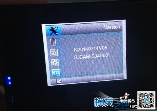

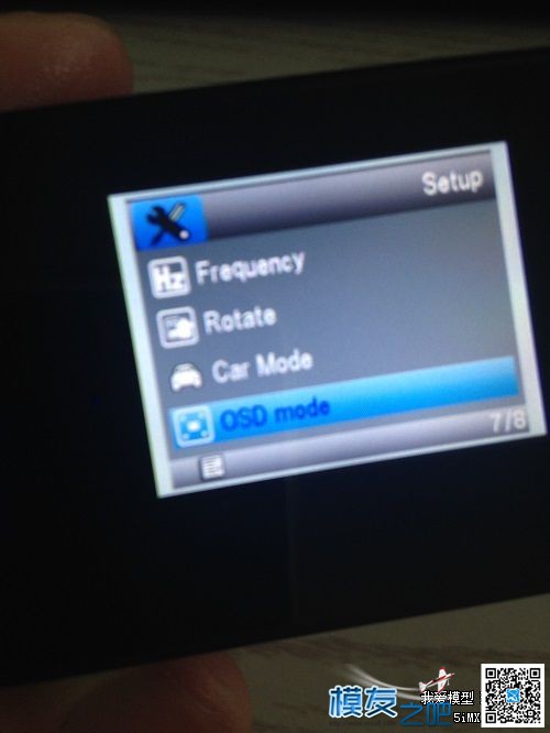

废话不多说了,以下是最新固件,有视频输出,osd界面可关闭
sj4000固件升级:
注意! 升级之前,首先要确定你的sj4000是正品,硬件是新版本(应该是5月份之后出的),软件版本N201405270ZV01,否则会引起白屏或变砖! 刷机有风险,请慎重,本人不付任何责任!
准备一张空sd卡,下载固件,把固件解压后放在sd卡根目录,放入sj4000,然后开机,等待10秒左右,升级完毕后会自动开机,恭喜你,你有最新固件了!记得升级后删除sd卡内的固件文件,不然每次开机都会刷固件

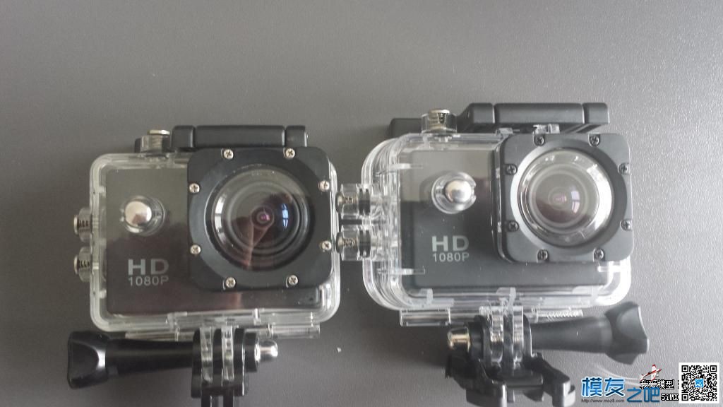

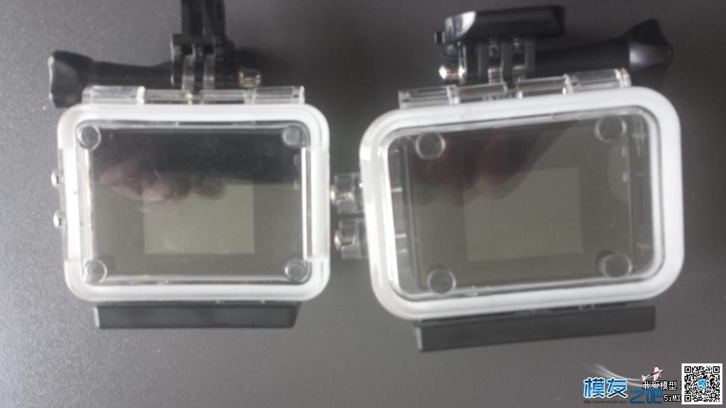

真假sj4000鉴别方法:
请注意,以下只是收集网友的简单鉴别方法
sj4000(所谓的山狗三)最新固件+AV输出线的制作 山狗图解,山狗太,跑山狗,山狗 作者:炸香机 363
正版的按钮臂比较短
sj4000(所谓的山狗三)最新固件+AV输出线的制作 山狗图解,山狗太,跑山狗,山狗 作者:炸香机 6845
左边是正版
sj4000(所谓的山狗三)最新固件+AV输出线的制作 山狗图解,山狗太,跑山狗,山狗 作者:炸香机 1774
左边正版,正版防水壳镜头周围的螺丝是银色的,防水壳方方正正

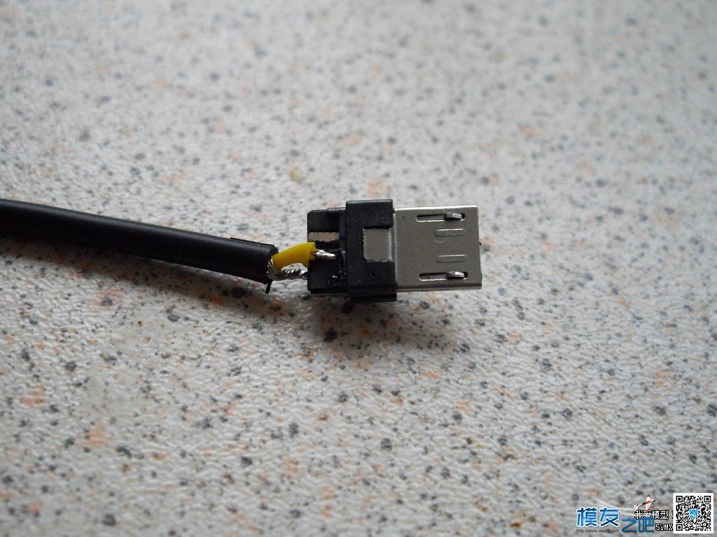

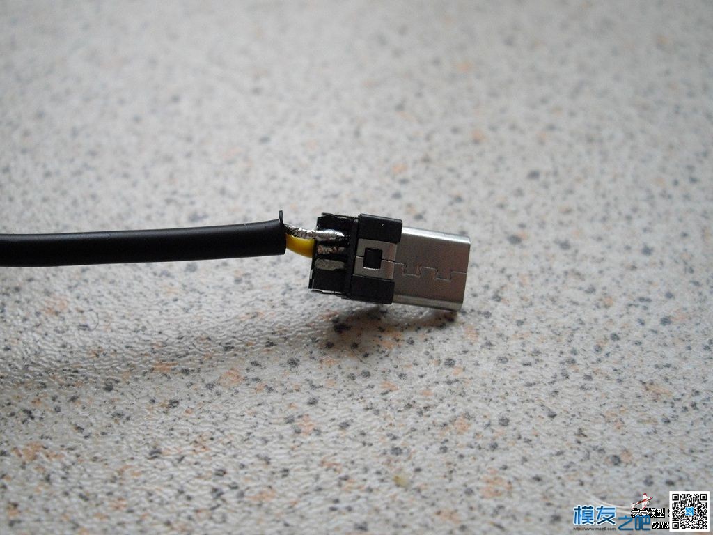

AV线的制作方法
很简单,黄色是AV信号线,另一根是地线
