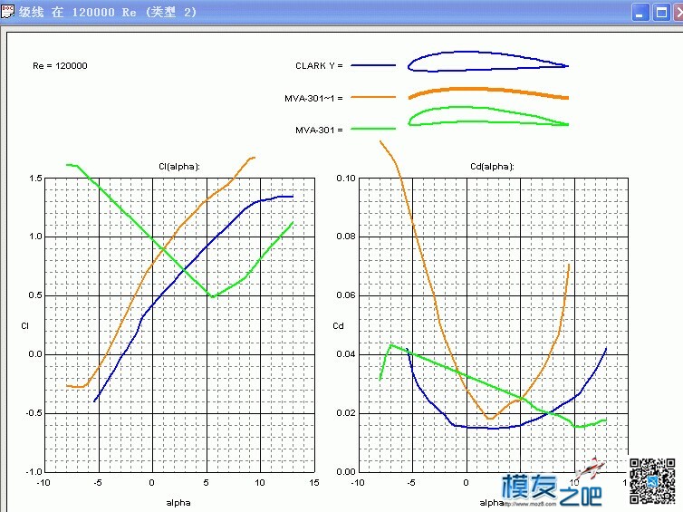

属于簿型,失速特性和厚型不一样。
对比最熟悉的CLARK-Y型和正常的凹凸翼型MNV-301,看看能不能多了解一些?
每小时27公里,雷诺数约10万,三种翼型(CLARK-Y,MNV-301,MNV-301单面型)升阻和迎角关系图
{转}自学成材 单面凹凸翼的特性 发动机 作者:沈淼章 6647
府仰力矩,据说Cm是负值的有自稳定作用
{转}自学成材 单面凹凸翼的特性 发动机 作者:沈淼章 9669
具体能分析出来什么,我也不十分拿得准。
但从图中可以了解到升力大、阻力亦大!小速度(模型慢速飞)小雷诺数时应用此翼型尚可,在我选定的目标速度范围内。
感脚是:失速敏感程度还在掌控范围内,不是很优秀,但制作简单(门坎极低)、重量轻、升力大、强度就和、成本低廉。最令人兴奋的是居然能飞油机(目前限于日本15级这个小发动机)。
不知道的特性,尚在实验体会中的特性是——升力中心是不是随迎角要在很大范围内变化?飞机重心要怎么布置。目前还只是平飞,日本15级也就只能平飞,不指望能做3D!连倒飞都不要。
