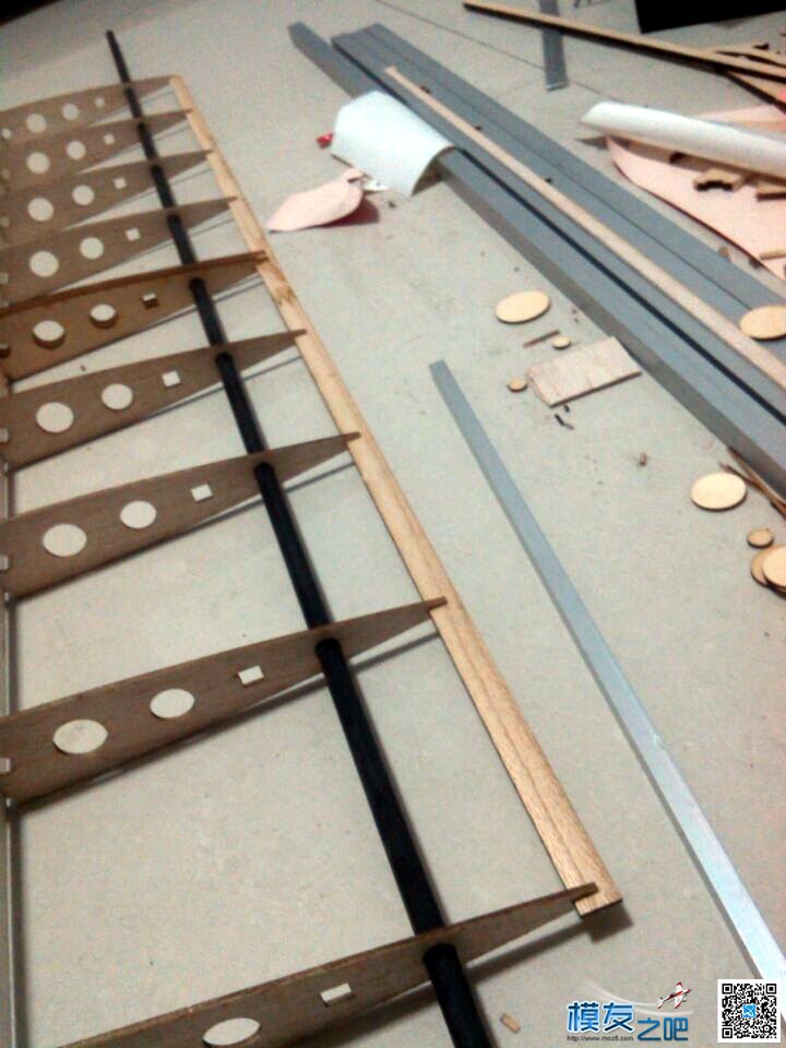

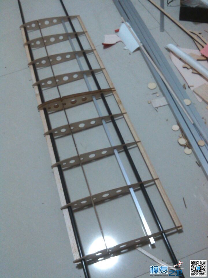

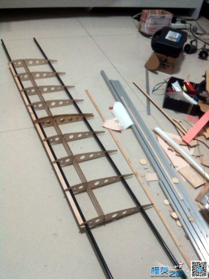

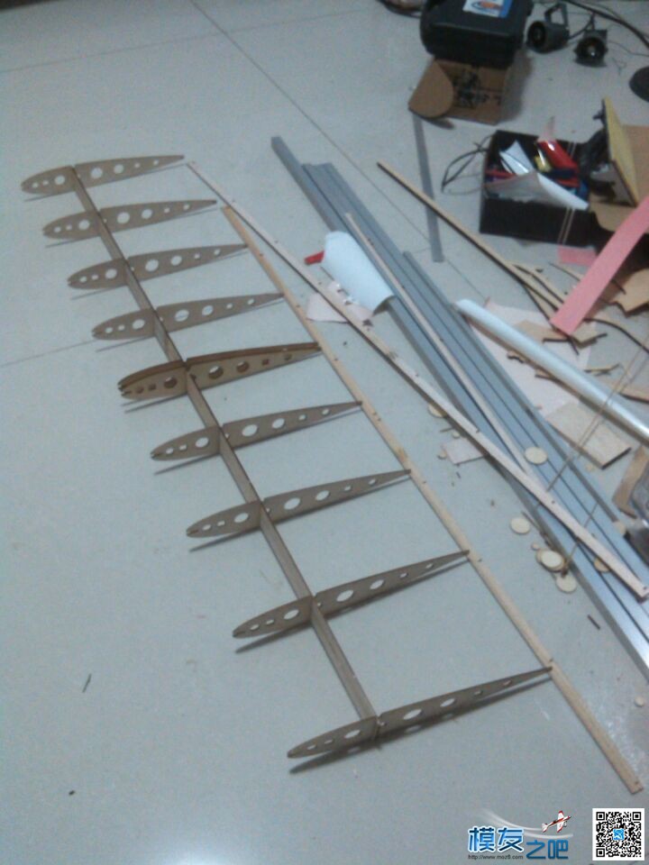

初插 翼肋到翼梁定位片到位;
木头如何变油板? 梁定位,木头,零食,慢慢,玻纤 作者:zhen_sr 3604
插入零食辅助定位玻纤管;
木头如何变油板? 梁定位,木头,零食,慢慢,玻纤 作者:zhen_sr 2468
慢慢压好前缘定位片

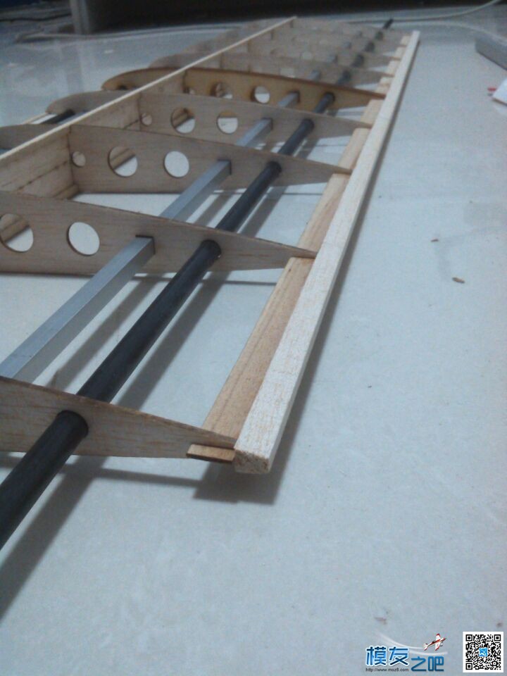

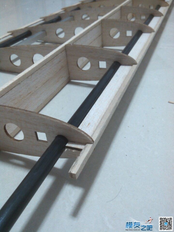

木头如何变油板? 梁定位,木头,零食,慢慢,玻纤 作者:zhen_sr 6974
插入后缘零食辅助玻纤管;
木头如何变油板? 梁定位,木头,零食,慢慢,玻纤 作者:zhen_sr 8703
插好后缘辅助定位片;
木头如何变油板? 梁定位,木头,零食,慢慢,玻纤 作者:zhen_sr 8072

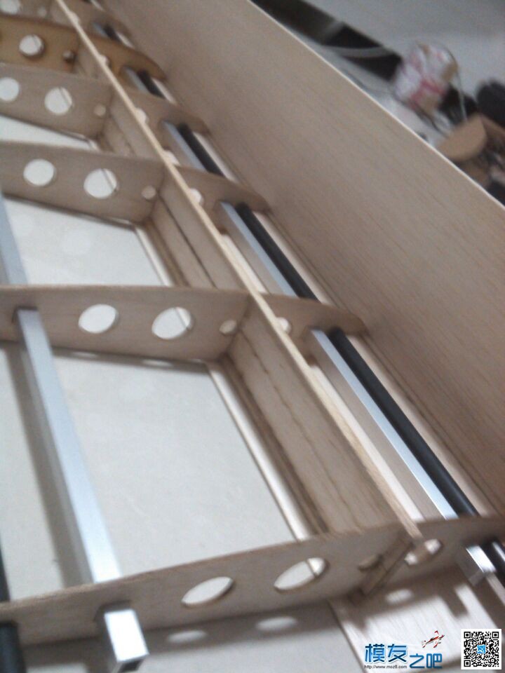

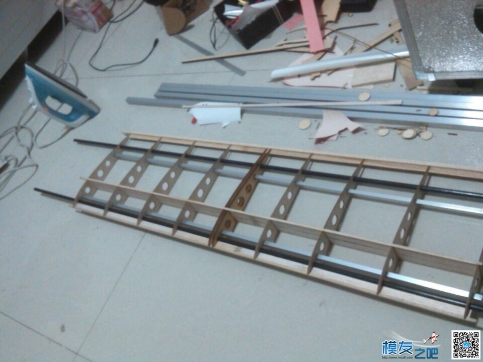

木头如何变油板? 梁定位,木头,零食,慢慢,玻纤 作者:zhen_sr 5026
插入零食辅助定位铝方管(对防止粘接机翼的扭曲很有效的)
木头如何变油板? 梁定位,木头,零食,慢慢,玻纤 作者:zhen_sr 6689
压入翼梁;
木头如何变油板? 梁定位,木头,零食,慢慢,玻纤 作者:zhen_sr 9096
压入前缘;

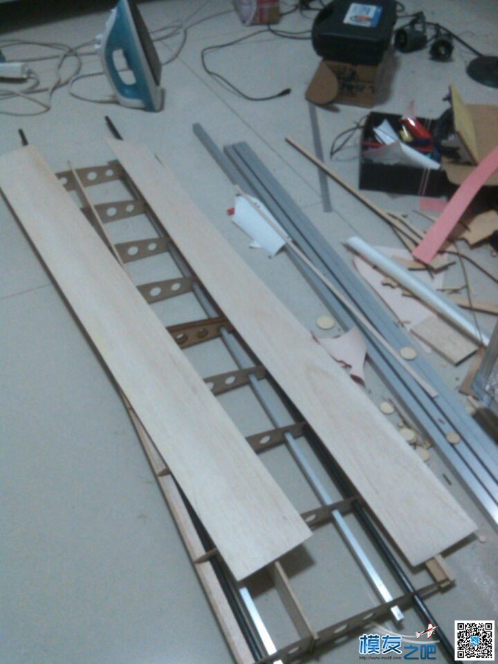

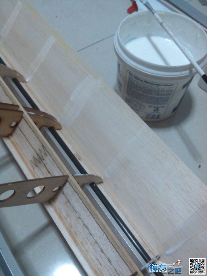

木头如何变油板? 梁定位,木头,零食,慢慢,玻纤 作者:zhen_sr 3880
1.5mm*100*1000机翼前缘蒙板:
木头如何变油板? 梁定位,木头,零食,慢慢,玻纤 作者:zhen_sr 3196
蒸汽熨斗灌好水,高温伺候着:
木头如何变油板? 梁定位,木头,零食,慢慢,玻纤 作者:zhen_sr 3489
前缘画条线,免得蒙板越界啰:
木头如何变油板? 梁定位,木头,零食,慢慢,玻纤 作者:zhen_sr 4824
蒙板和前缘轴秒粘和:
木头如何变油板? 梁定位,木头,零食,慢慢,玻纤 作者:zhen_sr 9216
 楼主| 发表于 2015-1-24 20:31:42 | 显示全部楼层
仅仅蒙板的前缘部位,喷点水,看着Y的板板弯下去啰:顺山倒---
木头如何变油板? 梁定位,木头,零食,慢慢,玻纤 作者:zhen_sr 6723
对于不顺溜者,大刑伺候:
木头如何变油板? 梁定位,木头,零食,慢慢,玻纤 作者:zhen_sr 9300
终于服服帖帖啰,下图的反面上3秒,零蒙板和翼肋胶固:
木头如何变油板? 梁定位,木头,零食,慢慢,玻纤 作者:zhen_sr 9904
