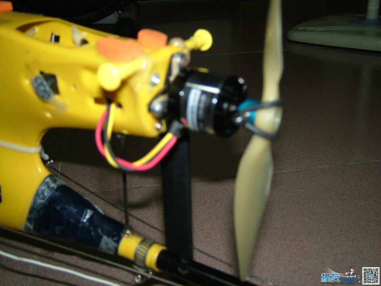

2.用什麼動力:我的動力是 GS C2830-09KV1280+  7060槳(千萬不要用7035三葉槳,因為我試過不夠力)+好盈25A電調+2200mah 電池;以上動力搭配,飛行動作很靈活(因為機機很重,大約70%油門滑跑10~20米起飛升空,起飛後只需要1/3油門就可以四處飛翔),比我用2212 1500KV +7060槳(起飛後70%油門以上才飛的動)來的好操控和省電;

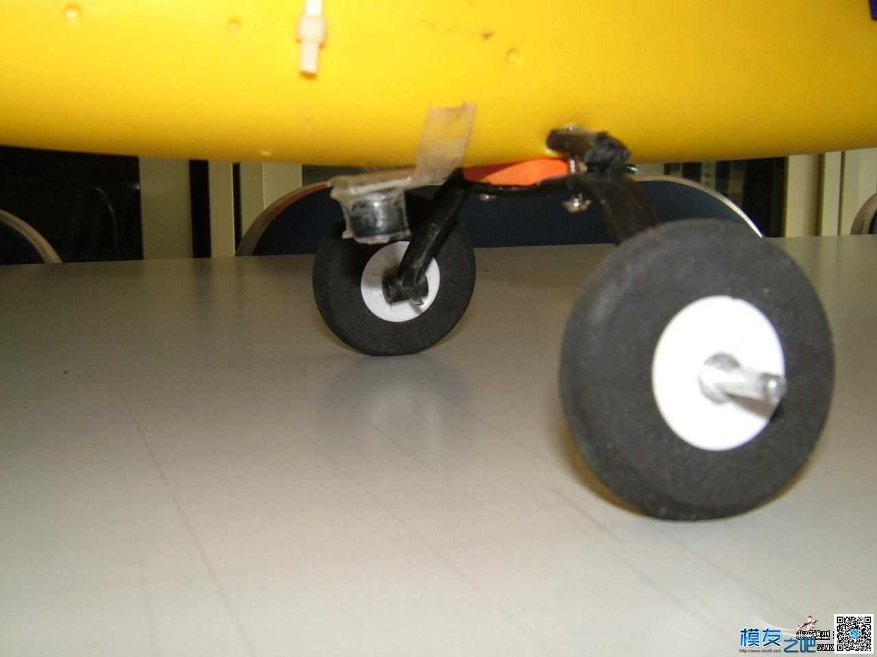

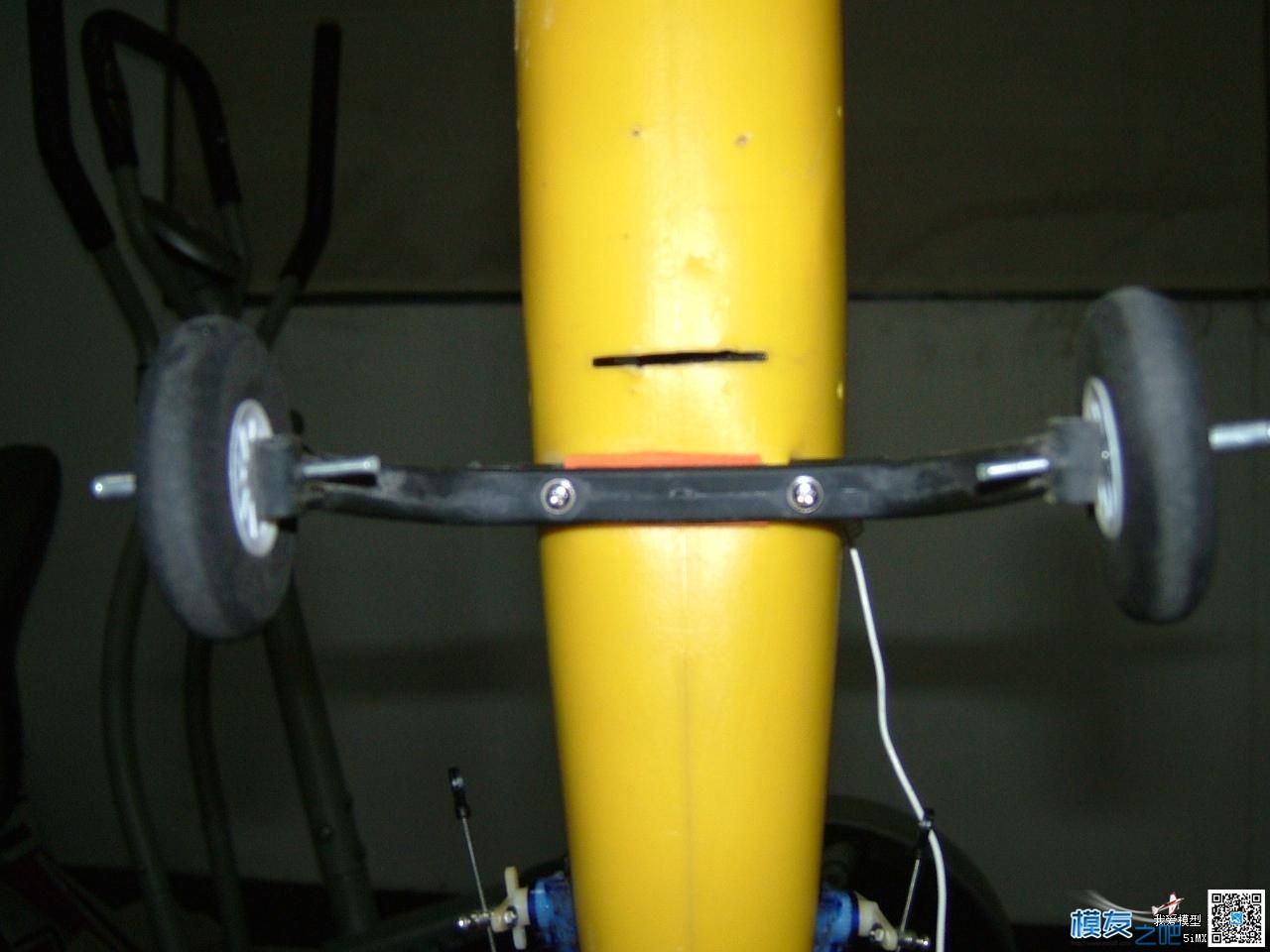

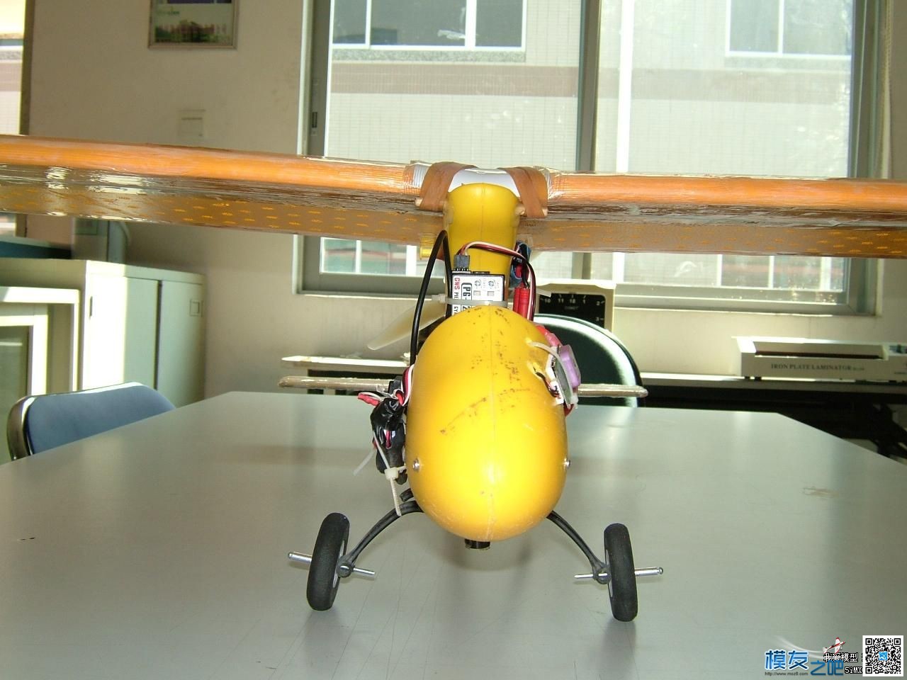

      A.我是模仿glassfox的裝法,若自己絕對不會摔機的,可以依帖子把發射機裝在機頭,否則就把發射裝在機身,以免直接受到撞擊斷掉(我就第一次撞斷了,還好並不嚴重)
      B.腳架可用450直機腳架(可上淘寶搜,我是在飛越買的)來做,保証不會斷,超有彈性:em15: (我的技術菜,第一次試飛就把鋁腳架飛斷了;450腳架真的很好用)

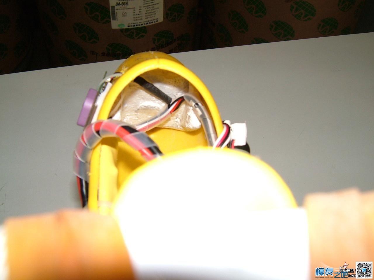

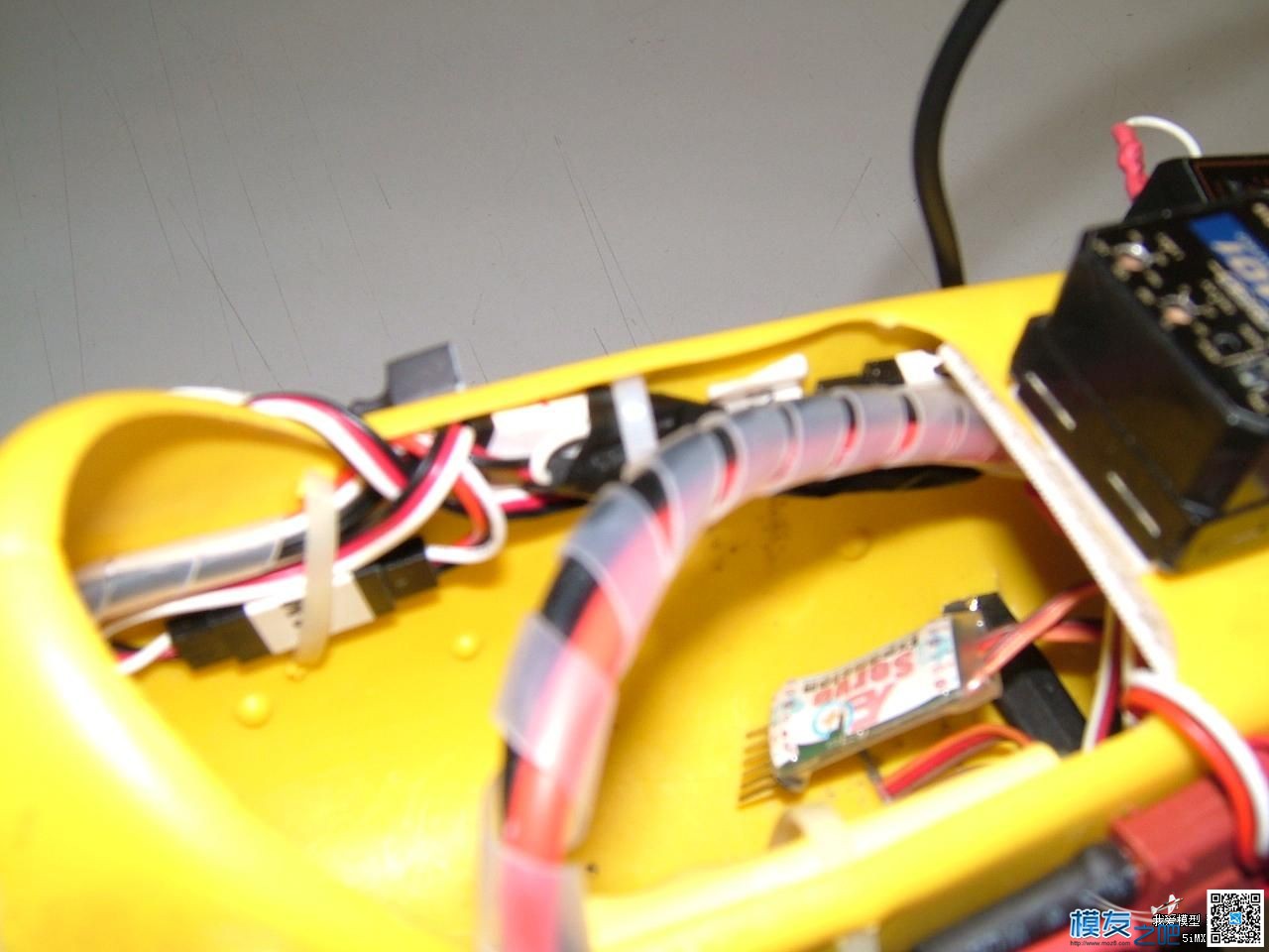

      C.想裝OSD的朋友,要特別注意電流感測模塊要遠離接收機
      D.要注意以下設備互相要有一定的距離(我也不知道應該要有多遠,但能有多遠就間隔多遠,以保証不相互干擾):電調.影音發射機.遙控接收機.OSD電流感測模塊

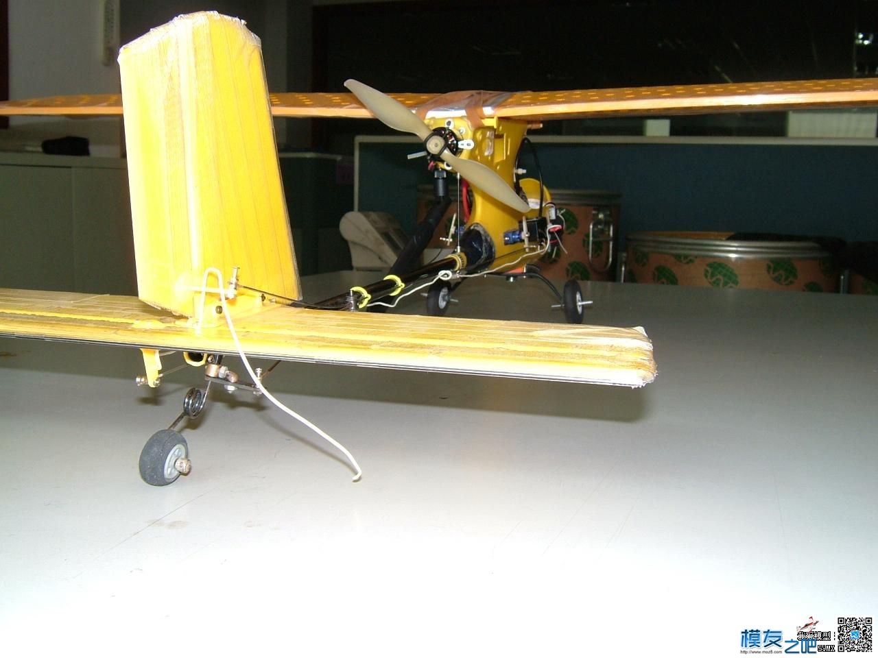

      E.因飛機的前後平衡問題,我的重心在機翼的中心(就是1/2的地方),技術不錯的朋友可以盡量把所有設備往機頭方向移動,就可以不用額加增加配重的重量(我的設備都在機身,所以機頭要配重才能平衡)
      F.遙控接收機天線不能裝在尾管裡面,要露在外面(順著尾管到尾翼,並自然向下垂,小心末端不要低過後輪,以免滑跑時會磨到地)才能有較長距離

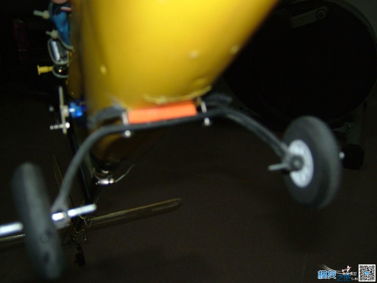

6.翼龍抗不抗風:我在翼龍加了兩個陀螺儀+現在的動力,我在大風中仍能輕鬆的控制,在逆風中要較大油門才能向前外,其他都沒什麼問題,所以我的結論是抗風;GY401是我在直機拆下來的,GP02是特地在淘寶上買的,所以要不要裝陀螺由自行決定

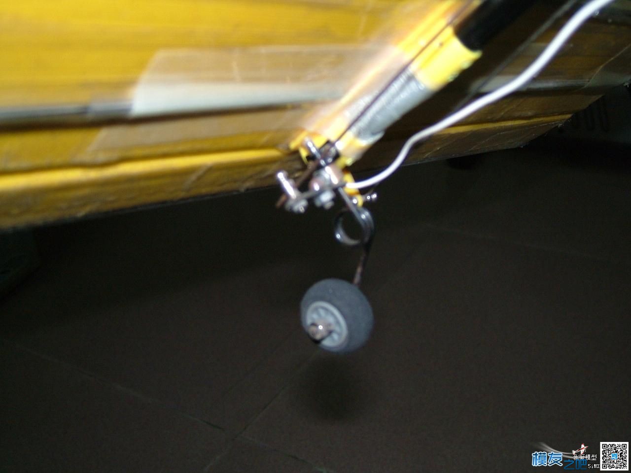

7.可轉向後輪的改裝是否有必要:我覺得是有必要,因為我戴上視頻眼鏡後,感覺全然不同,必須在地上先熟悉那個感覺才能上天,所以飛機在地上跑時,必須要有轉向功能才會爽嘛:em19:
先寫到這裡~先參考我翼龍,要注意相片是兩種不同安裝位置(我現在還是以耐摔,設備不會摔壞為主在調整,所以相片不是最終結論,僅供大家參考而已)
