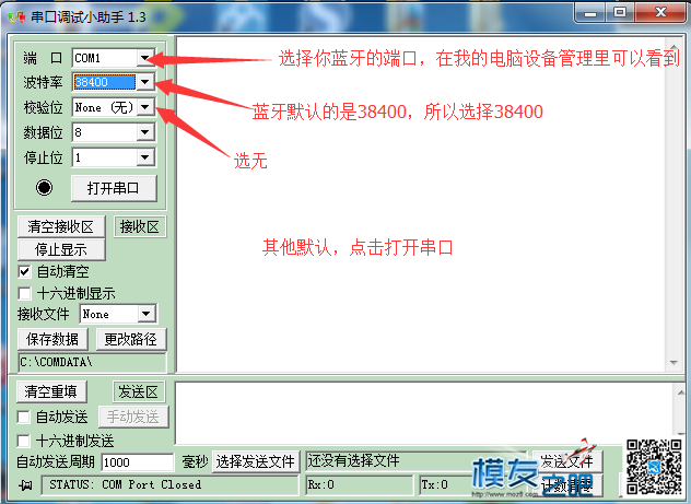

首先就是要更改HC-05的波特率,用PL2303连接HC-05,注意HC-05的RX接PL2303的 TX,HC-05的TX接PL2303的RX,GND--GND,VCC---VCC,大家修改蓝牙的波特率时,最好PL2303插在电脑机箱后的USB上,因为我修改时老师发不了AT指令,可能电压不够吧,插后面就好了,插之前,按住HC-05上的按键,灯HC-05上的LED灯2秒闪一次就说明进入AT指令模式了,连接好后,打开串口调试小助手
APM使用蓝牙模块连接地面站(包括手机端,电脑端) 地面站,APM,AI,OSD,蓝牙 作者:散落的烟灰 7248
在发送区输入AT,输入之后一定要按回车,接收区回复OK就说明进入了AT指令模式。
接下来修改波特率,在接收区输入AT+UART=57600,0,0     输入之后再按回车,因为AT指令要按回车,塔才会识别,接收区返回OK说明你波特率更改好了,接下来就是HC-05与APM相连了

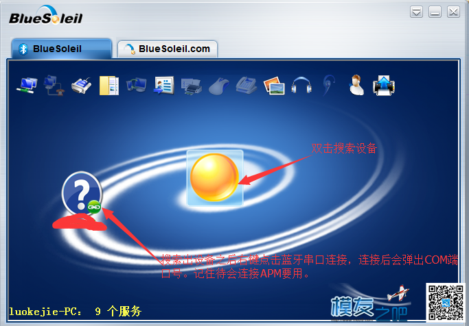

用HC-05使APM连接电脑地面站你还必须装IVT蓝牙驱动,使用蓝牙串口才能连接APM,安装ITV,然后按照文件里的方法破解,打开IVT
APM使用蓝牙模块连接地面站(包括手机端,电脑端) 地面站,APM,AI,OSD,蓝牙 作者:散落的烟灰 1584
接下来就可以打开地面站,端口号选择刚才弹出的端口,波特率选择57600.就可以连接APM了。
