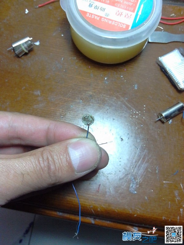

你一定碰到过空心杯线不小心被你拽断的经历吧,看我的,修好他!工具:电烙铁,小电钻0.6钻头,502胶水。把原来电极座顶下来,在原来掉线的位置钻孔,把线穿进去,焊接,再装回去。好了,你的小电机复原了,完好如初wechat:lang_wechat_threadmessage

 楼主| 发表于 2015-4-11 13:42:16 | 显示全部楼层
不知疲倦的驴 发表于 2015-4-11 09:29
支持一切折腾,你那里空心杯电机好多啊,720吗?
都是做小四轴的716
 楼主| 发表于 2015-4-11 13:43:15 | 显示全部楼层
飞翔的橡皮筋 发表于 2015-4-11 10:12
这是需要很有耐心的呀  很多时候打开空心杯的盖子 盖回去 却导致电机不够顺畅了 ...
7个坏的我修出来5个
