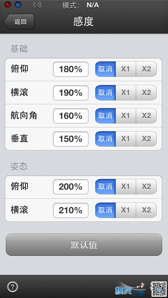

nazav2急速转向不稳,感度如何调整,风力5级!
飞越680
4110电机
乐天40A
1255碳纤维
我现在的感度调整如下:
nazav2急速转向不稳,感度如何调整。 如何 作者:水果飞机 4181
如果我急速转向就会旋转摇摆,视频如下:

不能急转向的,感度好象太高了,还有就是主控没安装在正中心

可以尝试一下,电机倾斜个3~5度,大疆精灵的电机就是有倾斜角度,方便改变航向的时候,降低电机转速差,就会比较稳定些,电机倾斜也几乎不影响续航,有兴趣可以了解下
