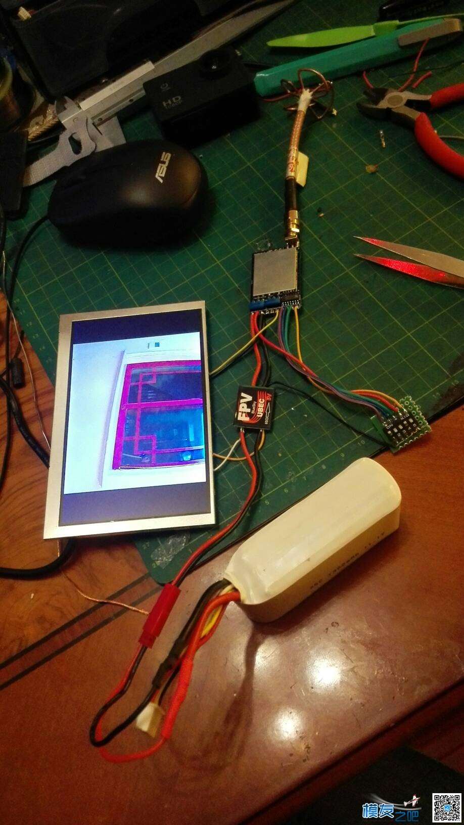

发表于 2015-5-2 20:06:44 | 显示全部楼层
那个写着fpv的是啥东西
发表于 2015-5-2 22:17:17 | 显示全部楼层
浅、微浪 发表于 2015-5-2 20:06
那个写着fpv的是啥东西
电压转换,这个模块是5V的,所以要转换电压

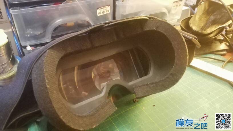

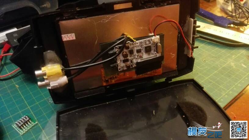

 楼主| 发表于 2015-5-2 23:36:03 | 显示全部楼层
先拆开
给视频眼镜升级 视频,眼镜,升级,材料,准备 作者:GE-FPV 239
给视频眼镜升级 视频,眼镜,升级,材料,准备 作者:GE-FPV 4936
给视频眼镜升级 视频,眼镜,升级,材料,准备 作者:GE-FPV 354
给视频眼镜升级 视频,眼镜,升级,材料,准备 作者:GE-FPV 4179
给视频眼镜升级 视频,眼镜,升级,材料,准备 作者:GE-FPV 6833

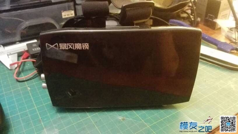

 楼主| 发表于 2015-5-2 23:39:24 | 显示全部楼层
主要是三个东西,接受模块,拨码开关,12-5v 小变压器  然后 视频输出线 焊到屏幕上  以后 拜访到 魔镜的盒子后面,我没有给拨码开关 开洞洞,因为后盖可以随时打开 ,调频率

发表于 2015-5-3 05:56:25 | 显示全部楼层
不错,菲镜用的焦距多少的,前菲后菲?
发表于 2015-5-3 08:35:13 | 显示全部楼层
你看到FPV,没看到UBEC,有的电调带转换,不过单独转换会好一些,5-10块钱一个吧
