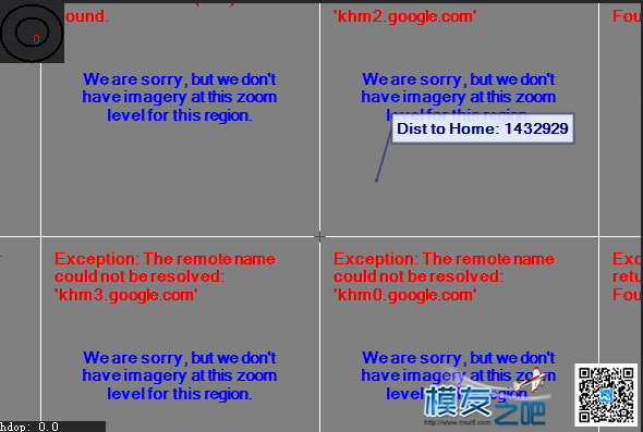

请问我的MP打开后GPS哪里怎么不像泡泡老师视频里那样会显示地图呢? gps没有显示是什么原因 GPS,是什么 作者:zoukaiaiqq 5443

因为你没收到卫星
发表于 2015-5-7 01:02:19 | 显示全部楼层
地图选择的不对,默认是谷歌,需要选择别的地图!
发表于 2015-5-7 06:48:48 | 显示全部楼层
选择别的地图
发表于 2015-5-7 07:46:57 | 显示全部楼层
在飞行计划里面,右侧有个下拉菜单 选择 谷歌混合地图 或是 谷歌中国

 楼主| 发表于 2015-5-7 16:59:51 | 显示全部楼层
为什么APM2.8,地图显示不出来啊

发表于 2015-5-7 20:08:42 | 显示全部楼层
选别的地图试试。谷歌在中国是不行的。
发表于 2015-5-7 20:31:41 | 显示全部楼层
因为被墙了。。。。。

什么是被墙了

因为你没收到卫星
怎么样才可以收到卫星呢

 楼主| 发表于 2015-5-7 23:04:57 | 显示全部楼层
随便 发表于 2015-5-7 20:08
选别的地图试试。谷歌在中国是不行的。
选了都没用

 楼主| 发表于 2015-5-8 11:46:49 | 显示全部楼层
ZWDXBB 发表于 2015-5-8 08:55
怎么才能收到卫星你怎么可能不知道
很简单呀,住在楼房里,只要把上层的楼房全拆了,天花板不要 ...
gps没有显示是什么原因 GPS,是什么 作者:zoukaiaiqq 2863 gps没有显示是什么原因 GPS,是什么 作者:zoukaiaiqq 8111 我看你家房子也没拆嘛,怎么收到信号了捏
我是拿到窗口去的,在家里是搜不到卫星的。 等搜到5-6星,飞行计划右侧,选别的地图,比如高德卫星地图。  详情 回复 发表于 2015-5-8 22:35
发表于 2015-5-8 22:35:09 | 显示全部楼层
zoukaiaiqq 发表于 2015-5-8 11:46
我看你家房子也没拆嘛,怎么收到信号了捏
 楼主| 发表于 2015-5-11 14:41:35 | 显示全部楼层
解决了,把GPS放到露天就好了。感谢各位大神!
