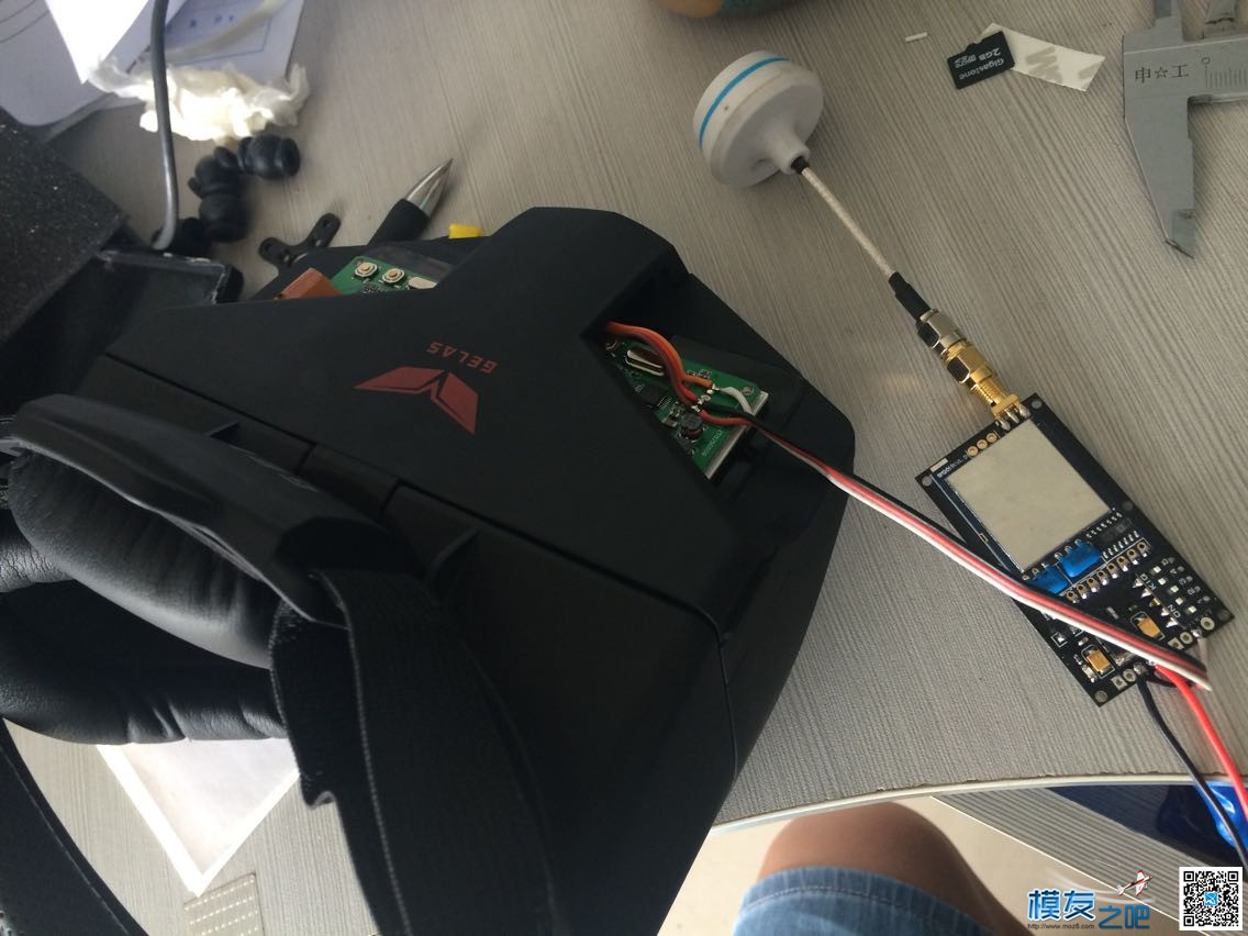

弄好这些就把屏幕塞进魔镜里放置手机的位置
魔镜DIY视频眼镜之成功案例!!! 模型,图传,DIY,屏幕分辨率,成功案例 作者:n3wjsi84 5251
但是放屏幕   厚度不够,压不牢,在屏幕上放了一块海绵垫一下

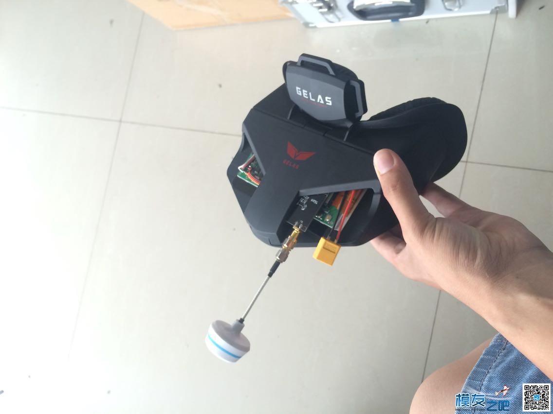

发现旁边还挺空的,蓝天送的接收模块又很小,刚好还可以塞进去哦!
魔镜DIY视频眼镜之成功案例!!! 模型,图传,DIY,屏幕分辨率,成功案例 作者:n3wjsi84 4959
哟西!合适的黑纹!
摆好位置把外壳给套上!太合适!看起来很帅~碉堡了!(当然,外壳给我用烙铁焊了一个洞出来,然后用小刀削)
魔镜DIY视频眼镜之成功案例!!! 模型,图传,DIY,屏幕分辨率,成功案例 作者:n3wjsi84 4757

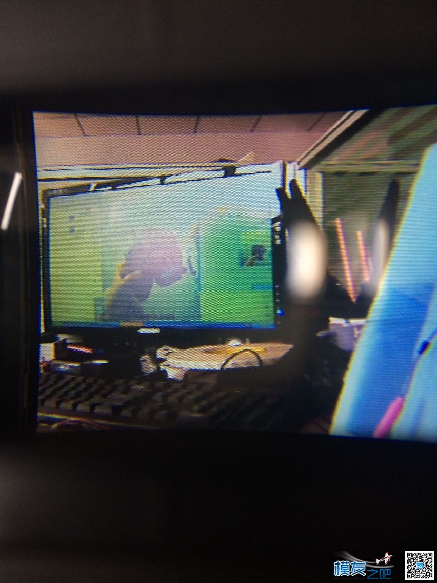

到这里就安装完成咯!很简单吧!最重点就效果~我偷偷试了下.....
魔镜DIY视频眼镜之成功案例!!! 模型,图传,DIY,屏幕分辨率,成功案例 作者:n3wjsi84 1031
魔镜DIY视频眼镜之成功案例!!! 模型,图传,DIY,屏幕分辨率,成功案例 作者:n3wjsi84 8189
靠!效果怎么会.........(请回复查看,哈哈哈,也可以忽略)
游客,如果您要查看本帖隐藏内容请回复
接下来是手机拍的效果,相片没带在眼睛上直观,只能让大家参考个大概!
魔镜DIY视频眼镜之成功案例!!! 模型,图传,DIY,屏幕分辨率,成功案例 作者:n3wjsi84 5042
魔镜DIY视频眼镜之成功案例!!! 模型,图传,DIY,屏幕分辨率,成功案例 作者:n3wjsi84 9374
