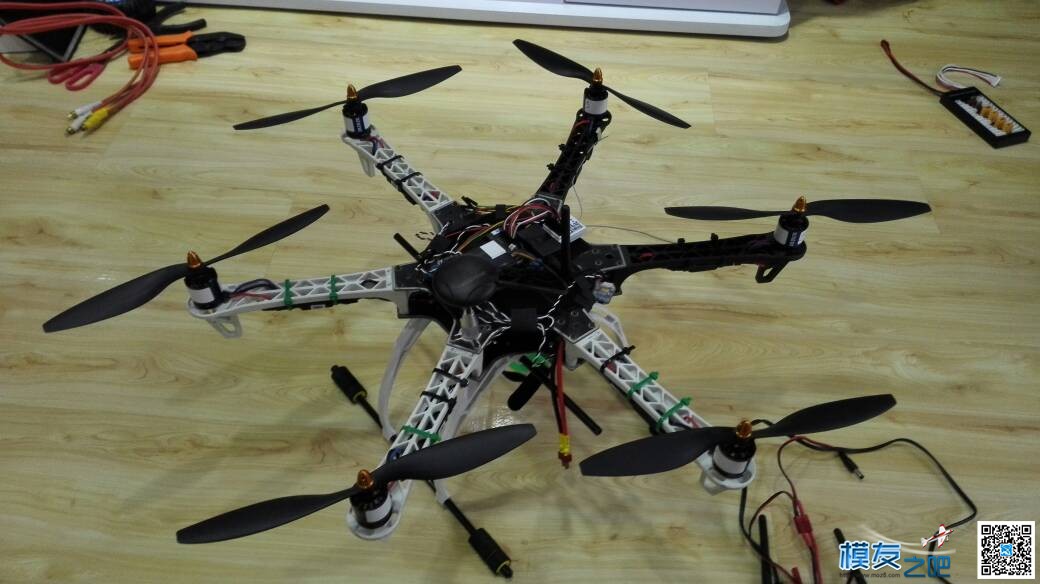

F550六轴,终于OK了。。 六轴,aok的中文,its OK,OK107,OK怎么读 作者:xtmtdh 1936 谢谢各位的指点。。现在待练技能了。

本来早就搞好了。。结果遥控解锁方向搞反了。。一直解不了锁。。。现在可以飞了。就是技术不行。。电池是不太耐用。。

3S5200,郎宇KV980,好盈30A,1045桨,APM2.8飞控,,科华尔D10

得注意哦,2212 kv980的电机上10寸桨的话4s电池有点大,电机温度会很高哦F550六轴,终于OK了。。 六轴,aok的中文,its OK,OK107,OK怎么读 作者:请叫我饺子 9298
