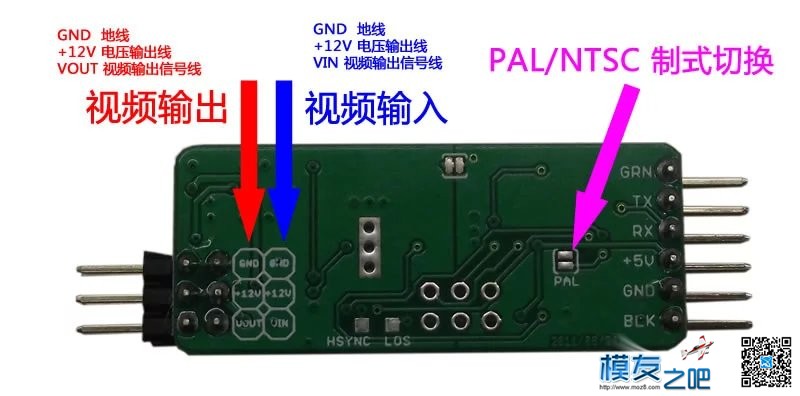

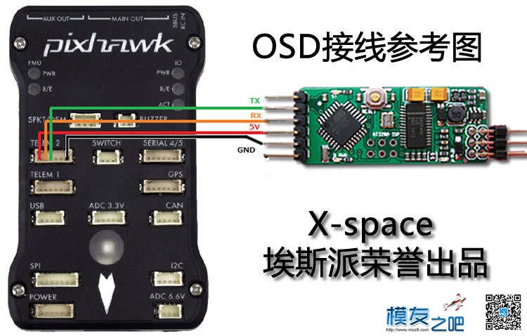

这是minimosd可以从这里购买)使用6P头子链接到PIX的TM2接口上,APM或是 APM2 需要使用5P头子链接!

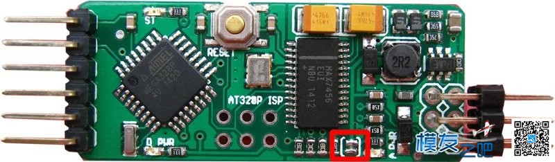

如果你没有12V供电的话,请把上边标的跳线短接上就可以只用5V供电,另一端不使用12V输入,只接入信号和地线就可以了。也就是中间一脚不接线就可以了。
PIX APM与OSD接线图解 图传,APM,PIX,OSD,视频输出 作者:sdasus 5943
视频输出 接入图传 ,视频输入 接入摄像头,如果您的摄像头是PAL制式请短接制式切换。

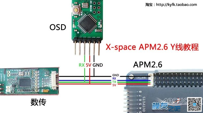

哎  华硕兄,第二个图那个是电源芯片么?
第二个图?不是呀,这是APM和数传做Y线的图解呀  详情 回复 发表于 2015-5-16 22:07
 楼主| 发表于 2015-5-16 22:07:08 | 显示全部楼层
请叫我饺子 发表于 2015-5-16 22:02
哎  华硕兄,第二个图那个是电源芯片么?
发表于 2015-5-16 22:57:55 | 显示全部楼层
sdasus 发表于 2015-5-16 22:07 PIX APM与OSD接线图解 图传,APM,PIX,OSD,视频输出 作者:请叫我饺子 6316
倒数第二个PIX APM与OSD接线图解 图传,APM,PIX,OSD,视频输出 作者:请叫我饺子 3452 PIX APM与OSD接线图解 图传,APM,PIX,OSD,视频输出 作者:请叫我饺子 5428 PIX APM与OSD接线图解 图传,APM,PIX,OSD,视频输出 作者:请叫我饺子 3380
这个是不使用12V 供电的方法  详情 回复 发表于 2015-5-16 23:05
 楼主| 发表于 2015-5-16 23:05:14 | 显示全部楼层
这个是不使用12V 供电的方法
