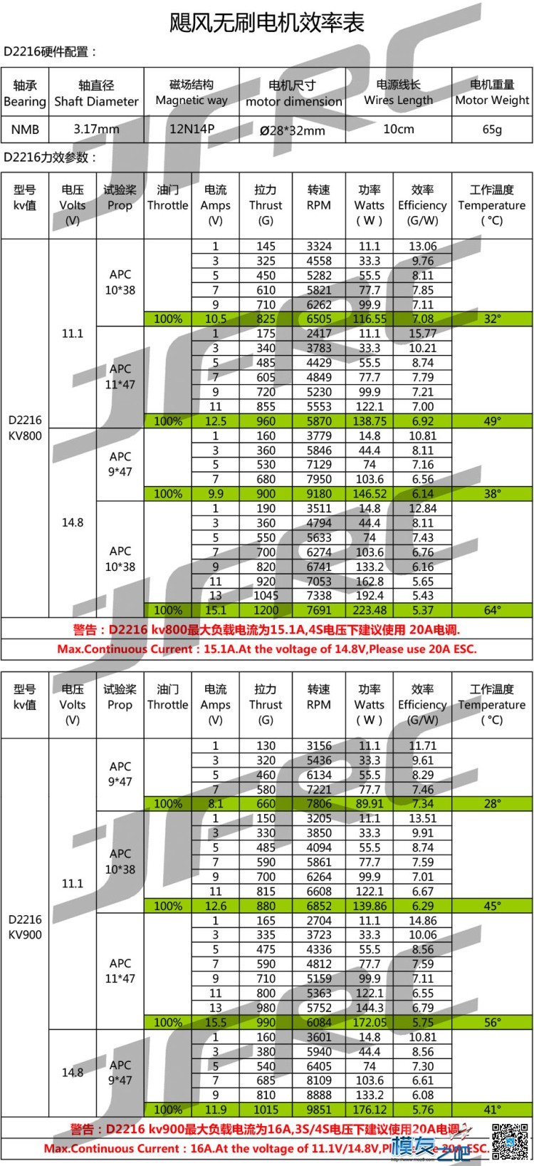

现在四轴云台很稳了,想飞的更久点,现在用飓风2216  kv800配1047桨4S 4000电1.55kg飞14分,轴距400,想请教电机用的多的老鸟效率最好的十寸桨和电机组合(1033 1038 1045 1047 1055这些螺距的桨哪个效率高)

厂商的拉力表1038 1200克,APC又有1055的,不知道1055拉力咋样
这个不只是看最高拉力的,还要看5a7a下的拉力,和效率比,还有电机温度  发表于 2015-5-22 13:21
