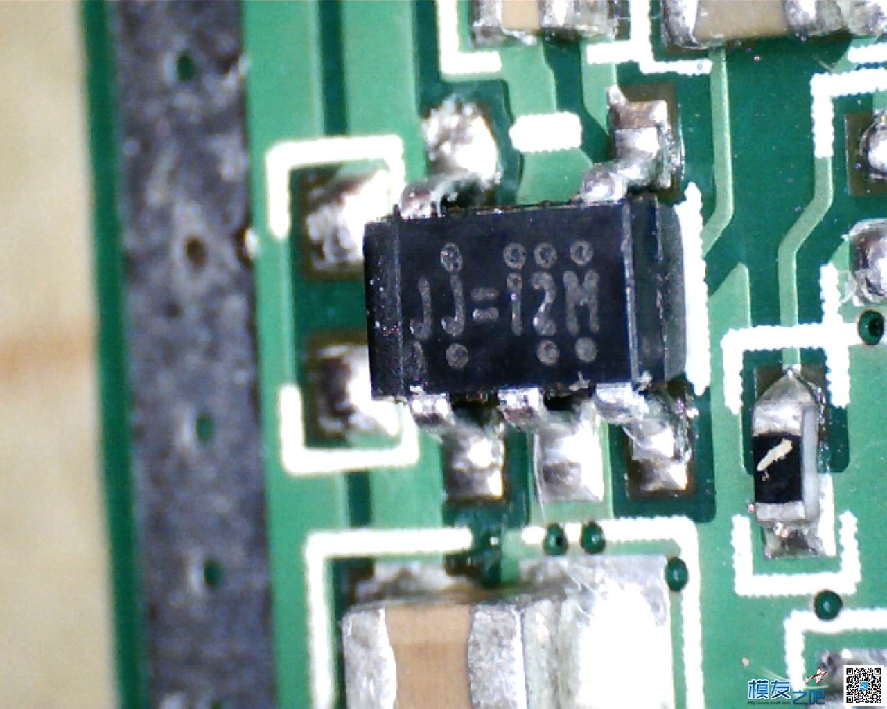

我的图传是RTC6705+RTC6671方案的,5V供电,结果接了12V,还有救么?

经过网友提醒,应该是这个5脚的IC坏了。我在左上那个脚外接一个3.3V图传开始工作,但是这个5脚的IC我不知道是个什么,从其他地方拆了几个换上,图传也是不工作,求指教~

李小铭 发表于 2015-6-5 13:35 帮忙维修损坏的电子设备(电调图传发射等)  作者:ddyuyy 1912
经过网友提醒,应该是这个5脚的IC坏了。我在左上那个脚外接一个3.3V图传开始工作,但是这个5脚的IC ...
应该可以修复  多大功率的

ddyuyy 发表于 2015-6-5 13:34
有没有图片看下
中间那个图片是拿掉5脚IC之后的焊盘
发表于 2015-6-5 13:38:12 | 显示全部楼层
李小铭 发表于 2015-6-5 13:36 帮忙维修损坏的电子设备(电调图传发射等)  作者:ddyuyy 3331
中间那个图片是拿掉5脚IC之后的焊盘
看到了  多大功率的
有没有图片看下
第三个图片上 左边从上往下数第二个孔接5V输入

ddyuyy 发表于 2015-6-5 13:38
看到了  多大功率的
200毫瓦的

李小铭 发表于 2015-6-5 13:45 帮忙维修损坏的电子设备(电调图传发射等)  作者:ddyuyy 4365
200毫瓦的
不大  应该是把稳压模块击穿了

ddyuyy 发表于 2015-6-5 13:47
不大  应该是把稳压模块击穿了
这个5脚IC 应该就是个3.3V稳压管,下边两个脚并联了,中间脚接地,上边  左边的脚应该是输出,右边的脚测试有3.3输出,但是这个脚通过一个电容接地。貌似也没有其他的电路了。应该换一个这个5脚的IC就好了。这是这种小东西的编号不会查,我从别地方拆了好几个换上都不行……

李小铭 发表于 2015-6-5 13:51 帮忙维修损坏的电子设备(电调图传发射等)  作者:ddyuyy 3239
这个5脚IC 应该就是个3.3V稳压管,下边两个脚并联了,中间脚接地,上边  左边的脚应该是输出,右边的脚测 ...
你不知道型号  换上也是没有用
