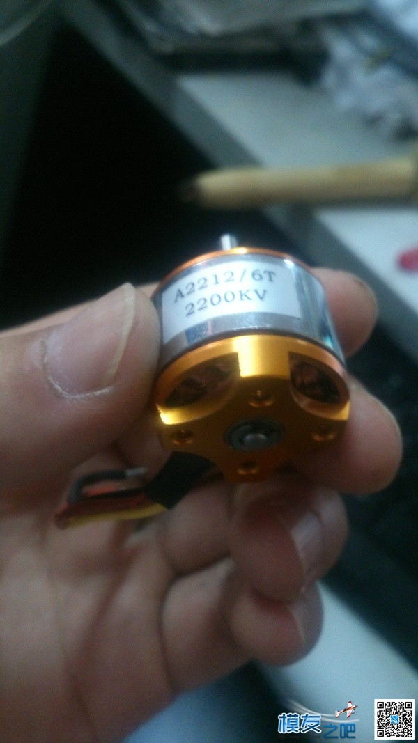

先说说我的配置
F330机架
新西达2212  KV2200*4
新西达30A 电调*4
QQ飞控

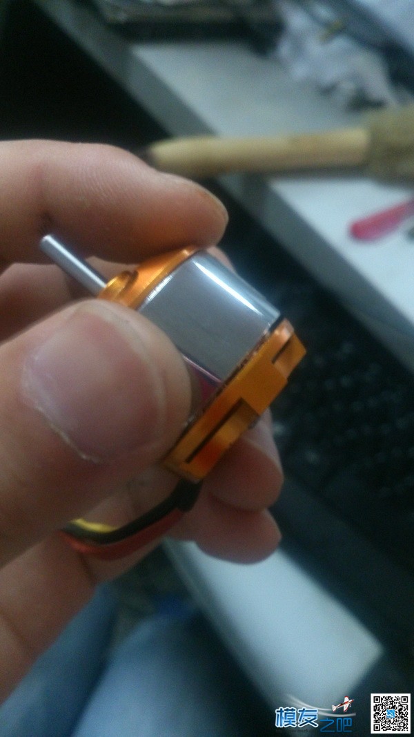

由于专们练手,就弄了个便宜货,结果翻了,浆炸坏2个,这不是第一次炸机了,仔细一看两个电机的间隙有点不对,怀疑炸坏了,于是拆电机换轴。
先拆后面卡扣,然后拉出电机,电机上面有个小孔,里面有个螺丝,用小扳手取出螺丝,开始从里面往外面敲,把轴敲出来。装上装好就行。
不过装完才发现不是轴的事情,蛋疼啊。估计xxd就这个质量,你们看看你们的XXD电机下面间隙有没有不均匀的现象.

发表于 2015-6-6 13:50:41 | 显示全部楼层
是这样的,你的电机轴没有装到位。把电机轴再往桨那边敲一点,至到装上卡璜没有间隙就可以了。

 楼主| 发表于 2015-6-6 13:55:32 | 显示全部楼层
明白了,谢谢啊

发表于 2015-6-6 22:40:55 | 显示全部楼层
很正常,我的xxd电机直到能看见轴歪了才报废的。如果歪的不明显的话调一下锁轴的俩颗螺丝
