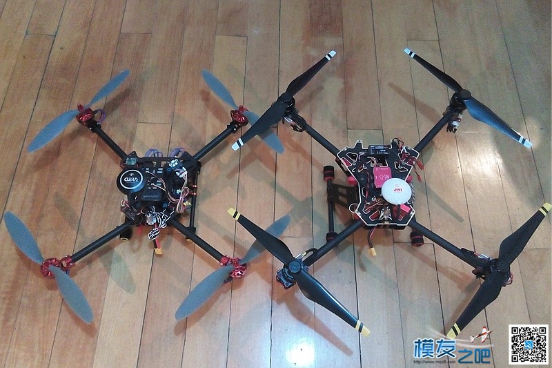

 楼主| 发表于 2015-6-29 13:25:27 | 显示全部楼层
aaazzzlj 发表于 2015-6-29 13:20 准备入魔f450  求配置详单  作者:455090630 6437
1.PIX  DJI E800动力  铂金30A  DAYA 550  6S5000
2.P2 蓝蜻蜓3508KV600 乐天40A  4S5000
没看懂是什么飞机?
P2玩航拍,操控肉,但是稳。 PIX玩航线,灵活。  详情 回复 发表于 2015-6-29 13:32
 楼主| 发表于 2015-6-29 13:26:36 | 显示全部楼层
aaazzzlj 发表于 2015-6-29 13:20 准备入魔f450  求配置详单  作者:455090630 4231
有没有照片看一下。
[attachimg]90670[/attachimg]  详情 回复 发表于 2015-6-29 13:31
发表于 2015-6-29 13:31:23 | 显示全部楼层
455090630 发表于 2015-6-29 13:26
有没有照片看一下。
准备入魔f450  求配置详单  作者:老晋 2340

 楼主| 发表于 2015-6-29 14:04:36 | 显示全部楼层
aaazzzlj 发表于 2015-6-29 13:31 准备入魔f450  求配置详单  作者:455090630 9665
你这两机架都是什么型号?
右边这个: 机架DAYA550,电机+桨DJI E800经济装,好盈铂金30A,P2飞控。 左边这个:异形450机架+电机座,轴距530,电机 蓝蜻蜓3508KV600,ATG1238桨,PIX飞控,好盈乐天40A。  详情 回复 发表于 2015-6-29 14:36

发表于 2015-6-29 14:36:37 | 显示全部楼层
455090630 发表于 2015-6-29 14:04
你这两机架都是什么型号?
右边这个:
