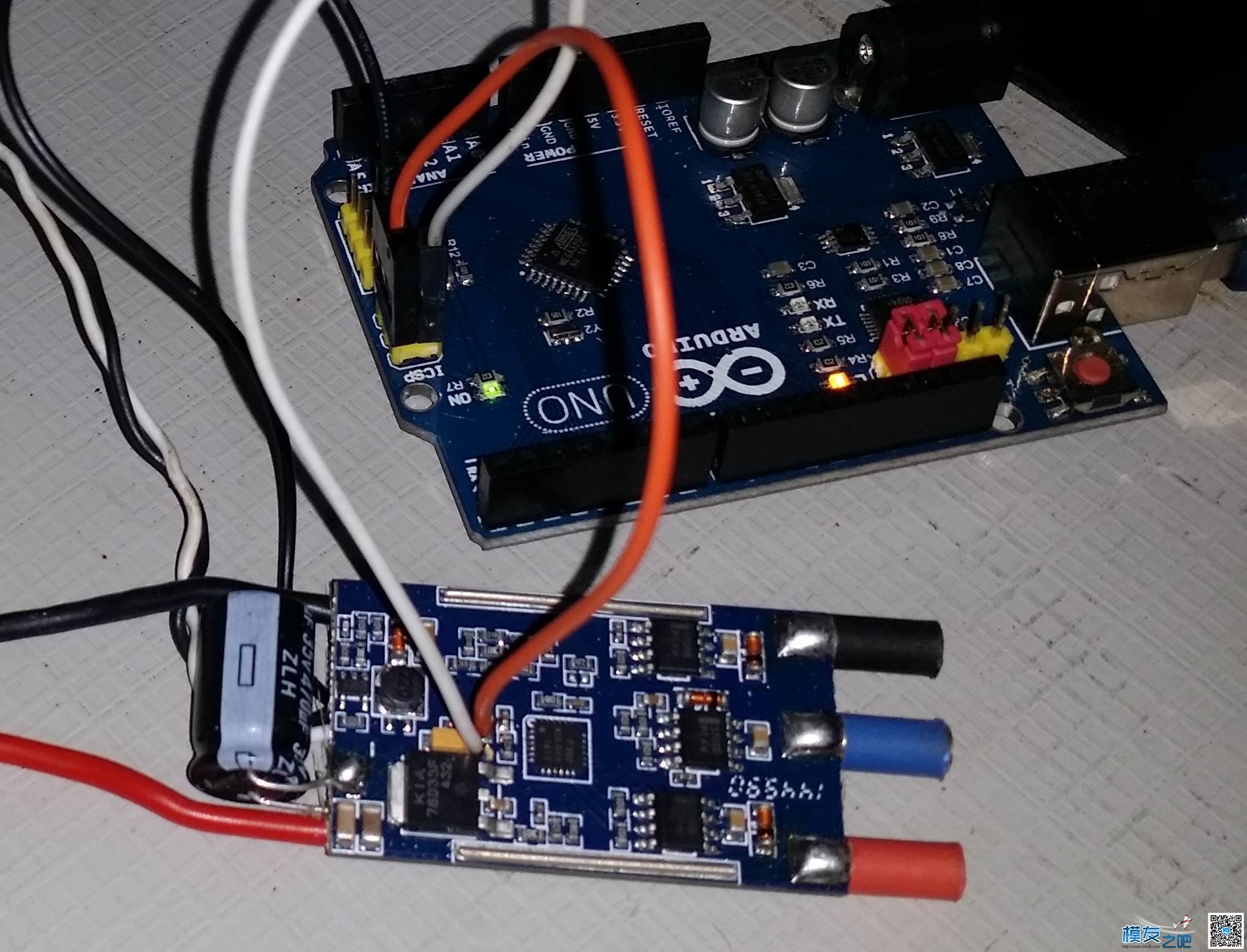

昨天飞得好好的,今天一个电机不转,china电机电调,电调坏了,电调无烧蚀痕迹电机不转,china电机电调,电调坏了,电调无烧蚀痕迹 china,电机 作者:xiaoyingfeng 1632 电机不转,china电机电调,电调坏了,电调无烧蚀痕迹 china,电机 作者:xiaoyingfeng 5013 电机不转,china电机电调,电调坏了,电调无烧蚀痕迹 china,电机 作者:xiaoyingfeng 2043
发表于 2015-7-5 21:06:01 | 显示全部楼层
电调一般输出有两种情况 一是 MOS管烧了 这个可以测出, 二是程序丢了   我好赢铂金30A的就出现过这样 四个电调一个坏了 换了一个另一个又坏了 ,四个依次出现不工作 什么反应都没有,MOS管也测过 最后刷了下BLHEIL的固件 全部复活,最后结论  电调固件丢失    你这个电调 用的单片机和铂金一样的可以刷BLHEIL固件试试吧 我觉得你的应该是固件丢失

谢谢提醒,我这个也是好赢铂金30A的

非常感谢!!!可能已经刷好了,电机有声音了电机不转,china电机电调,电调坏了,电调无烧蚀痕迹 china,电机 作者:xiaoyingfeng 6256

再次感谢,这个应该刷好了,电机有声音了,我是六轴,是不是六个都要刷一遍?焊线真有点麻烦电机不转,china电机电调,电调坏了,电调无烧蚀痕迹 china,电机 作者:xiaoyingfeng 4035

刷BHEIL吗  这个我也是在网上找到的教程,泡泡老师有出过教程,我用的下载器和泡泡老师一样的 还有一种下载器是用arduino 的板子刷的 刷机过程很简单

好的,谢谢!我再找找看怎么刷,我是用arduino uno板子刷的,你也是个不错的老师!

重看了一下,我刷的是BHEIL固件电机不转,china电机电调,电调坏了,电调无烧蚀痕迹 china,电机 作者:xiaoyingfeng 7837 电机不转,china电机电调,电调坏了,电调无烧蚀痕迹 china,电机 作者:xiaoyingfeng 5135 ,就是有点怪怪的,上电后其他五个电机都是滴滴声,这个是音乐声,看样子都得刷了电机不转,china电机电调,电调坏了,电调无烧蚀痕迹 china,电机 作者:xiaoyingfeng 3226

固件无故就坏了,原因不明电机不转,china电机电调,电调坏了,电调无烧蚀痕迹 china,电机 作者:xiaoyingfeng 4685 你提示有道理,上电后其他五个电机都是滴滴声,这个是音乐声,看样子都得刷了

BHEIL固件就是这样的 校准油门要打遥杆好几次 这个不能和好赢的固件一起用 反应速度不一样
