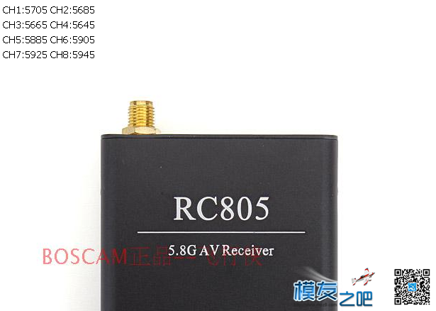

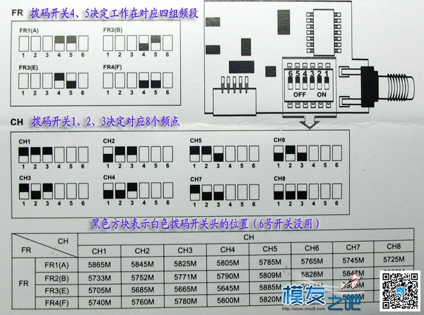

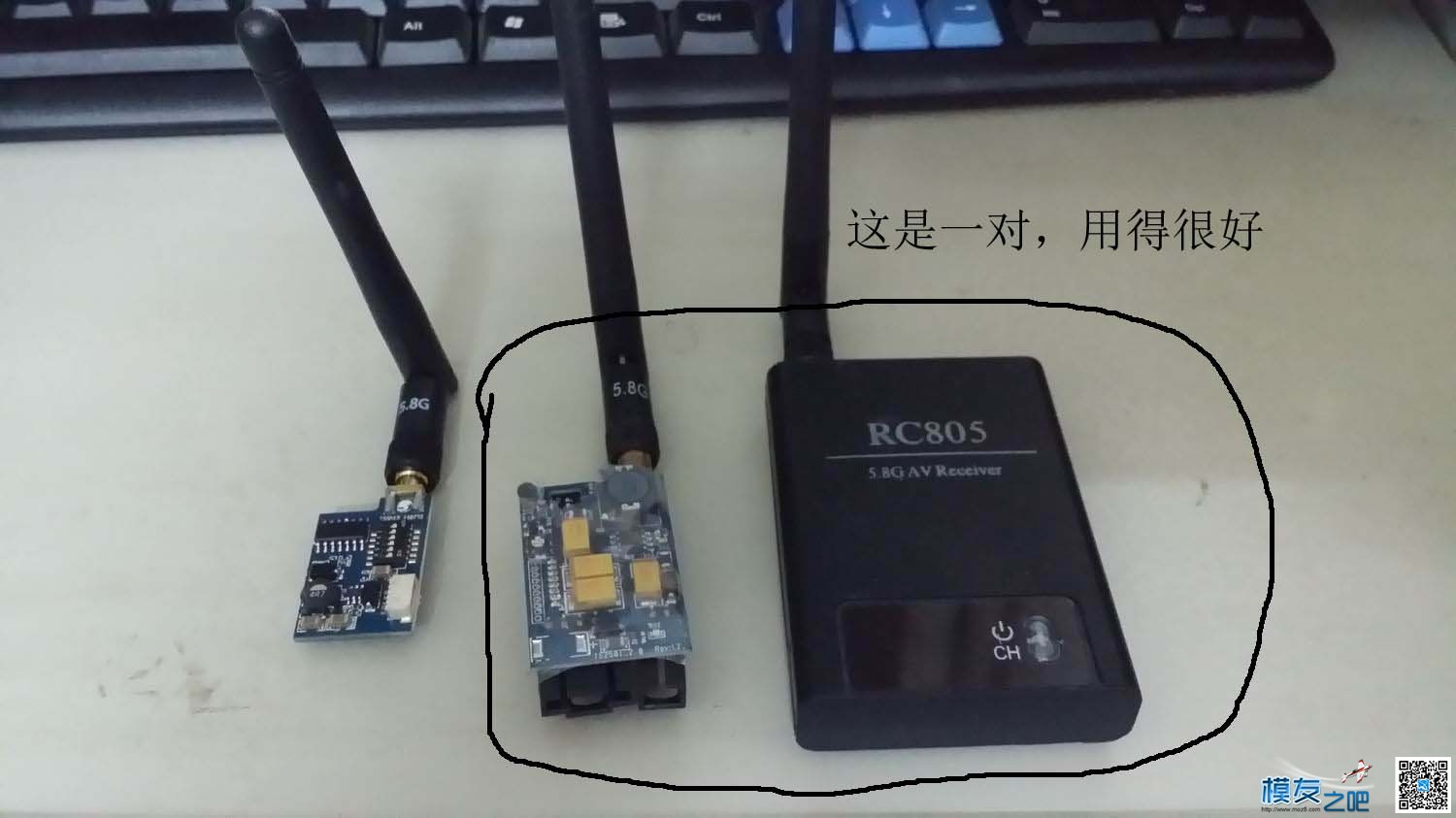

另加个5.8G200mw图传发射端想配手上同样是5.8G的接收端,死活不能对频,SOS!   mayday~~mayday!

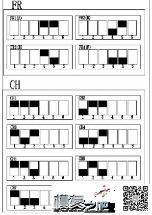

我觉得还是楼主的拨码不对  发射是热的应该正常工作  你再看一下  按接收机相对的接受频率来  你看一下图片
接受 搞不懂这个图传 图传,对频,我也搞不懂了,搞不懂这个人 作者:An追求 6567 发射 搞不懂这个图传 图传,对频,我也搞不懂了,搞不懂这个人 作者:An追求 8935

包装上有每个通道的定义,也可以先给发射通电,再用接收机一个个頻道试,只有8个,很好弄
 楼主| 发表于 2015-7-10 22:59:23 | 显示全部楼层
按照包装上的图示把拨码开关拨了个遍,弄了一下午,就是无信号搞不懂这个图传 图传,对频,我也搞不懂了,搞不懂这个人 作者:xiaoyingfeng 2325

805是8频道的接收机。5823是32频道的。4组8个频道都试过了?
发表于 2015-7-11 00:00:38 | 显示全部楼层
5832的质量是不太好。特别是DC-DC余量过小。手头碰到过3个坏了。2个DC-DC坏。一个发射无功!
 楼主| 发表于 2015-7-11 00:03:41 | 显示全部楼层
我也怀疑是硬件问题,我另一个发射端对频和工作就都很正常,谢谢关注!搞不懂这个图传 图传,对频,我也搞不懂了,搞不懂这个人 作者:xiaoyingfeng 9706
