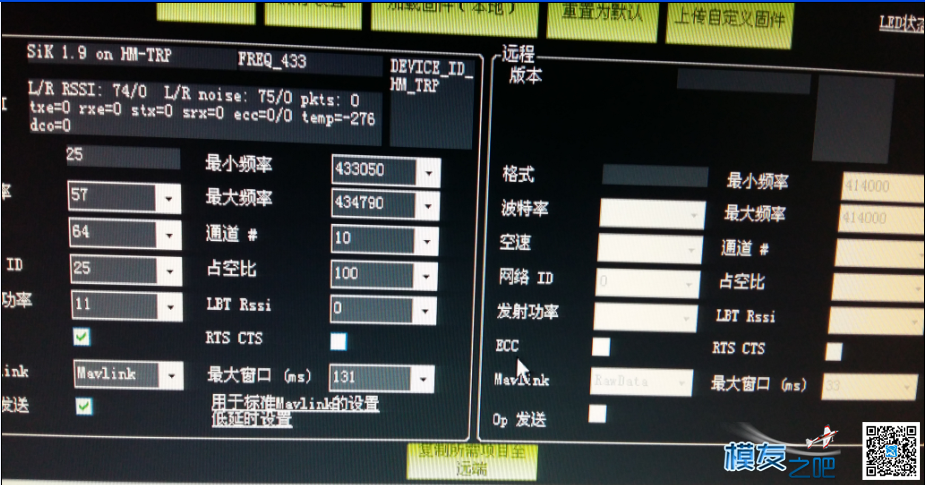

今天pix的数传突然就连不上了,打开地面站数传设置窗口,发现远程段的数据都是灰色的,这是什么情况,是数传坏了吗?
pix数传连不上了 地面站 作者:gg1010 1497
pix数传连不上了 地面站 作者:gg1010 8963

把地面端和远程端频率改成一样

也不行,好像数传的空中端和地面端无法配对了,这该怎么解决
发表于 2015-7-18 20:11:30 | 显示全部楼层
飞机端接上TTL-USB板接电脑,打开3DR数传调试软件,把它调成一样的设置就可以了,不行的话硬件坏了

数传调试软件网上有么?必须用ttl-usb才能看到飞机端参数吗?
发表于 2015-7-20 16:51:49 | 显示全部楼层
用USB-TTL刷机板,连接JJ上的数传,检查和地面的数传版本是否一至,
