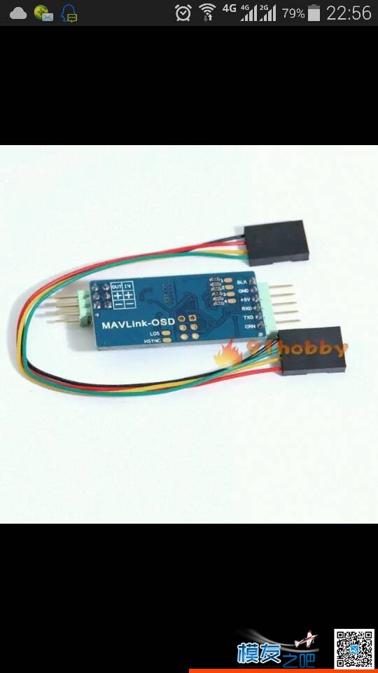

请问魔友们我这osd买回来是直接能用还是要刷什么固件,还有就是从哪个引脚介入mwc飞控的

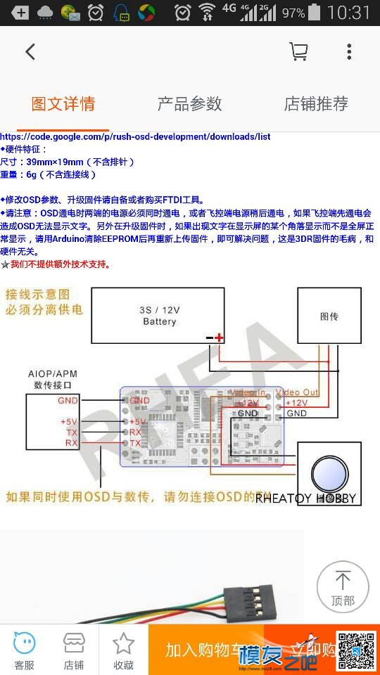

没试过mwc,试过apm,你用wmc上osd接口不是4个么,其中有一个应该是信号的tx,对应osd数传接口的rx,osd另外一侧正常接摄像头和图传发射,建议把osd板子上面pin角焊上,用图传的12v.供电,数传接口只接mwc的tx。

请问pin是哪里??
发表于 2015-7-23 14:48:15 | 显示全部楼层
图片里面显示jp的那个位置就是

从单排那边接入
