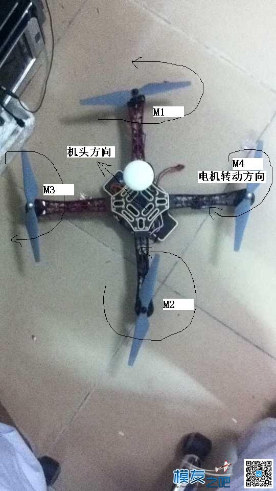

各位老师好!本人新手一枚,新装了台多轴,按照相关教程一步步下来,终于装好并调试校准好。但通上电解锁时发现4个电机都是往上吹风。
如M1电机:逆时针旋转(自锁浆逆时针锁紧)M3电机顺时针旋转(自锁浆顺时针跟着锁紧)。
是否可以全部电调与电机线重新接线,换方向旋转?
四轴电机往上吹风问题 电机 作者:ygt2016 1337

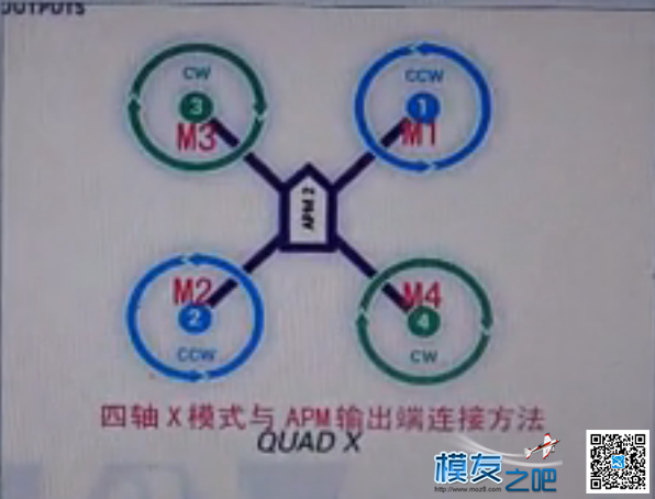

另外下图箭头方向是否表示电机的转向(可不可以1 2顺时针3 4逆时针转?)
四轴电机往上吹风问题 电机 作者:ygt2016 5338

发表于 2015-7-24 20:21:20 | 显示全部楼层
那就调整转向 改变接线顺序
发表于 2015-7-24 19:59:26 | 显示全部楼层
桨装错了 12和34桨互换就好了

发表于 2015-7-24 20:54:47 | 显示全部楼层
M1M2 和M3M4浆调换  浆尖圆滑的也就是上翘那边要随电机转的方向
看你的图是反了
浆调换过来后如果还向上吹风就掉换相对应电调的接线三根随便调换两个 就OK
发表于 2015-7-24 21:16:33 | 显示全部楼层
DJI的电机,正反桨不能够换!换了你也装不上去。
确认电机的正反转,最好在油门校准的时候。
我也玩DJI的动力,看你的装机,电机都装错了。最简单的方法,电机上浆,黑点的是顺时针电机和桨,对应M3M4,银点的逆时针电机,对应M1M2。
第一步:1、3电机互换,2、4电机互换,互换就是电机和桨一起换。
第二步,卸桨,上电,推一点点油门,看电机转向是不是对,不对把这个电机对应的电调的三根线里面任意2根互换。
第三步,确认M1M2逆时针,M3M4顺时针,就OK了。

发表于 2015-7-25 09:23:32 | 显示全部楼层
桨装错了,1,3对换2.4对换
发表于 2015-7-25 11:58:14 | 显示全部楼层
自锁桨装反了
发表于 2015-7-25 12:56:12 | 显示全部楼层
对的,全装反了。
发表于 2015-7-25 12:57:40 | 显示全部楼层
自锁桨和电机一一对应的,正桨装不到反转电机上的,是电机装错了。
