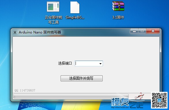

武杰杰 发表于 2015-8-7 16:06
我的也是蓝色那个,刷新固件时,芯片被锁死了,请教一下怎么修
你是更新什么固件时锁的,蓝色板子只能刷破解固件,如果用BGC新固件肯定要锁死的,正版固件会验证你的芯片,如果是烧BOOTLOADER时写熔丝位锁的,用并行高压编程器,你度娘搜AVR 芯片锁死,看你是哪种情况

发表于 2015-8-8 20:56:59 | 显示全部楼层
hddhy 发表于 2015-8-7 21:08
你是更新什么固件时锁的,蓝色板子只能刷破解固件,如果用BGC新固件肯定要锁死的,正版固件会验证你的芯 ...
我的就是USB 线,刷的,其他的没用过

 楼主| 发表于 2015-8-10 10:11:32 | 显示全部楼层
武杰杰 发表于 2015-8-8 20:56
我的就是USB 线,刷的,其他的没用过
用USB线刷,如果是刷毛子2.2破解固件,不可能会锁死的,如果是刷正版固件,有可能锁死,你是刷的什么固件,如果是刷毛子破解固件,那有可能是芯片有问题了,不一定是锁死

发表于 2015-8-10 20:16:21 | 显示全部楼层
hddhy 发表于 2015-8-10 10:11
用USB线刷,如果是刷毛子2.2破解固件,不可能会锁死的,如果是刷正版固件,有可能锁死,你是刷的什么固件 ...
自焊BGC云台控制板——非阉割版  作者:武杰杰 8274 自焊BGC云台控制板——非阉割版  作者:武杰杰 6489 就是用这个烧写后,就只有一个灯亮了
自焊BGC云台控制板——非阉割版  作者:武杰杰 2082
自焊BGC云台控制板——非阉割版  作者:武杰杰 5410

 楼主| 发表于 2015-8-11 13:29:28 | 显示全部楼层
武杰杰 发表于 2015-8-10 20:16
就是用这个烧写后,就只有一个灯亮了
你看看这个链接吧,http://bbs.5imx.com/bbs/forum.php?mod=viewthread&tid=952976
