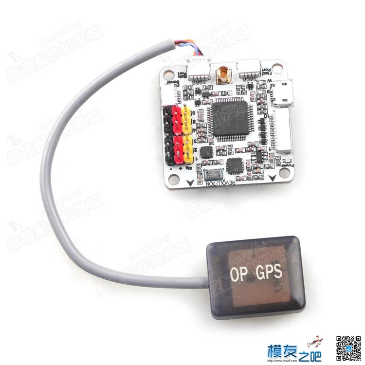

泡泡老师..CC3D REVO 要用的GPS..我是買這總的..店家說波多率設57600
..但我設了都沒反應..

检查RX TX是不是接反了,用刷机板检查GPS好坏。
