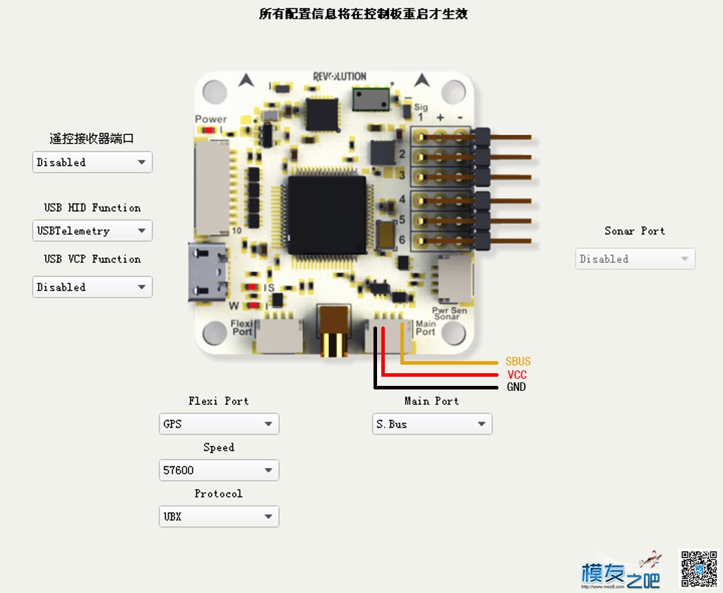

CC3D REVO 怎么接SBUS
 楼主| 发表于 2016-1-15 09:10:59 | 显示全部楼层
字子午 发表于 2016-1-15 06:31
CC3D REVO 怎么接SBUS
这样设置,这样连接
新手课堂,CC3D升级版REVO飞控的使用方法,8月23日更新第三课  作者:泡泡 8273

接SBUS 那飞控上的天线用不着插了吧?,
PS:
试了下,看来还是要接。不接烫的慌。时间长的估计得坏。
